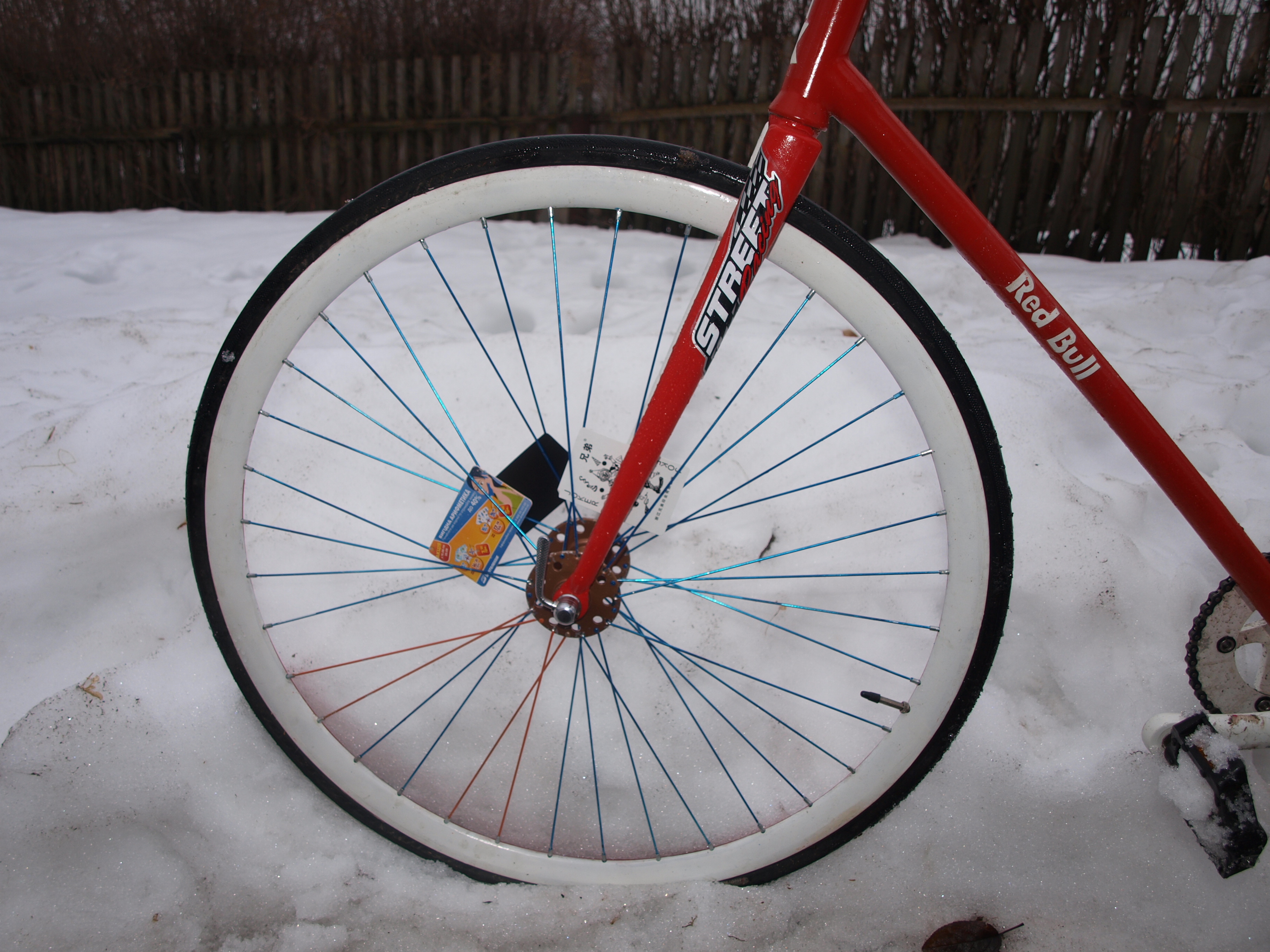

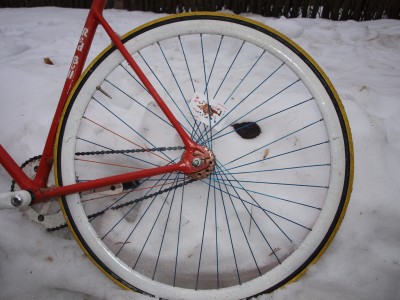

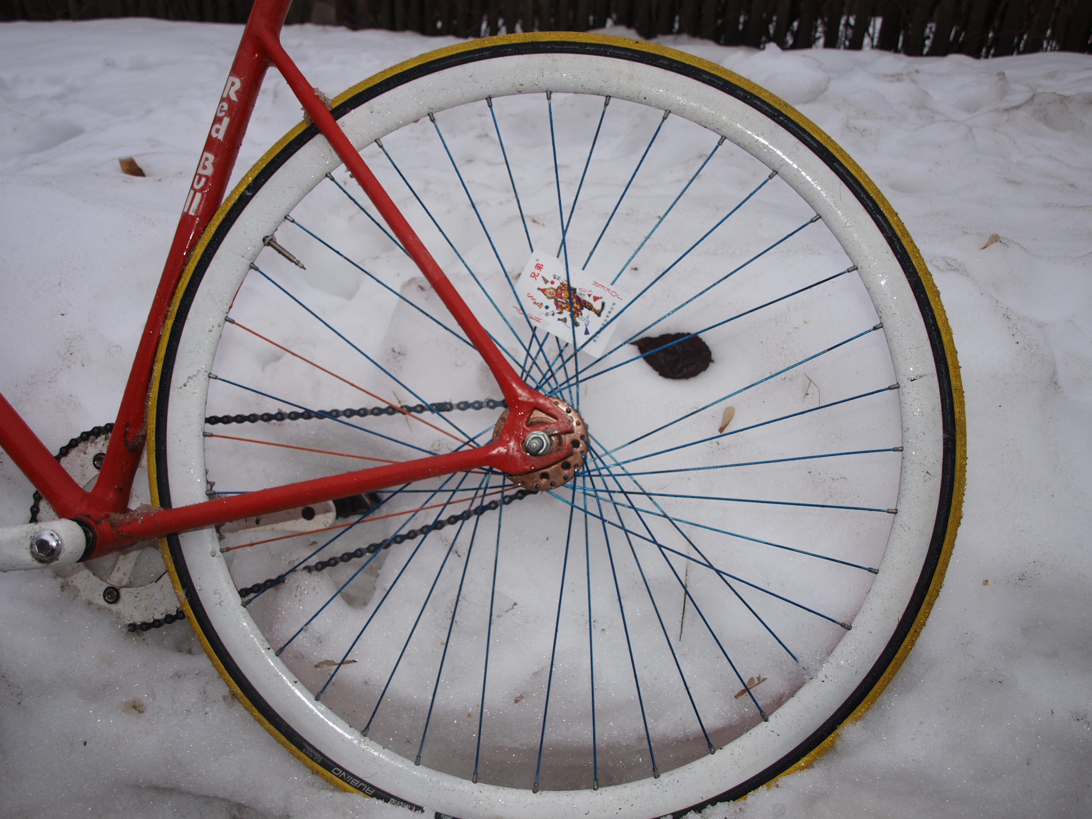

Есть новость по экзотической спицовке. Филиал нашей секты из соседнего села (в буквальном смысле) приехал в гости на свежесваренном фиксе, устроили клубный день. Автор фикса собрал заднее колесо по схеме 3 leading, 3 trailing. Фланцы у него большие, поэтому вышло намного выразительней, чем у меня.
За качество самого байка ругать никого не надо, парню 16 лет, денег нет совсем, сам варил, шпаклевал, собирал, красил.
Переднее колесо он собрал вовсе удивительно: не просто в один крест, а засунув пересекающиеся спицы в соседние дырки обода. Никто в мире до такого не додумался.
У этих ободьев дырки идут не "змейкой", как обычно, а точно по прямой линии, и спицевые ниппеля не пытаются смотреть в разные стороны.
Вот уже и есть над чем подумать.

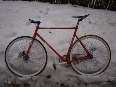

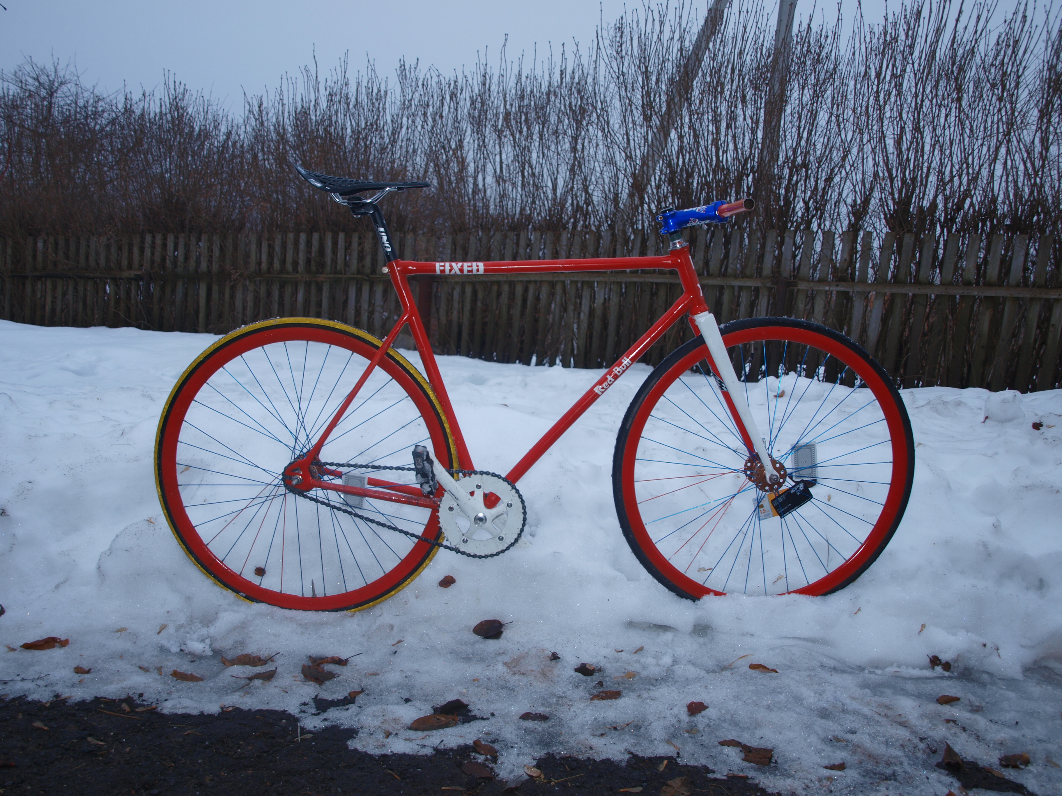

Всё вместе. Разные стороны ободьев и вилки Влад покрасил в разные цвета.

И снова о переднем колесе. Придумав только что показанную однокрестовую схему с двумя спицами в соседних дырках обода, Влад тем самым изобрел совершенно нигде не виданный экзотический набор. Это не "солнышко", не 1 крест, не 2 ведущих + 2 ведомых (и уж тем более не 3 ведущих-ведомых и не 4), не "воронья лапа", не "двойная воронья лапа", не "28 в 36" - ничего из перечисленного, а также из того, что я забыл перечислить. С чем и поздравлю автора завтра, потому что сегодня поздравить забыл.

Aleksei Dmytren писал(а):
тоесть у него две левых, одна правая, две левых по ободу идут?
Берем обод, смотрим, как спицы приходят к дыркам. Не пропускаем ни одну дырку в ободе. Спицы идут так: левая, левая, правая, правая, левая, левая, правая, правая. А вблизи втулки спицы делают один крест.

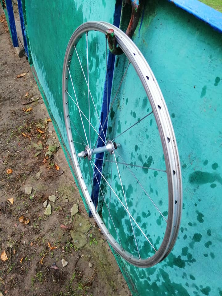

Продовження сталося на локальній сторінці нашої місцевої секти.
https://www.facebook.com/groups/7446006 ... 3781050227

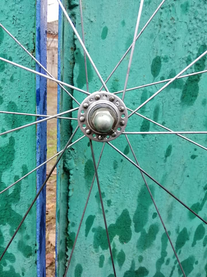

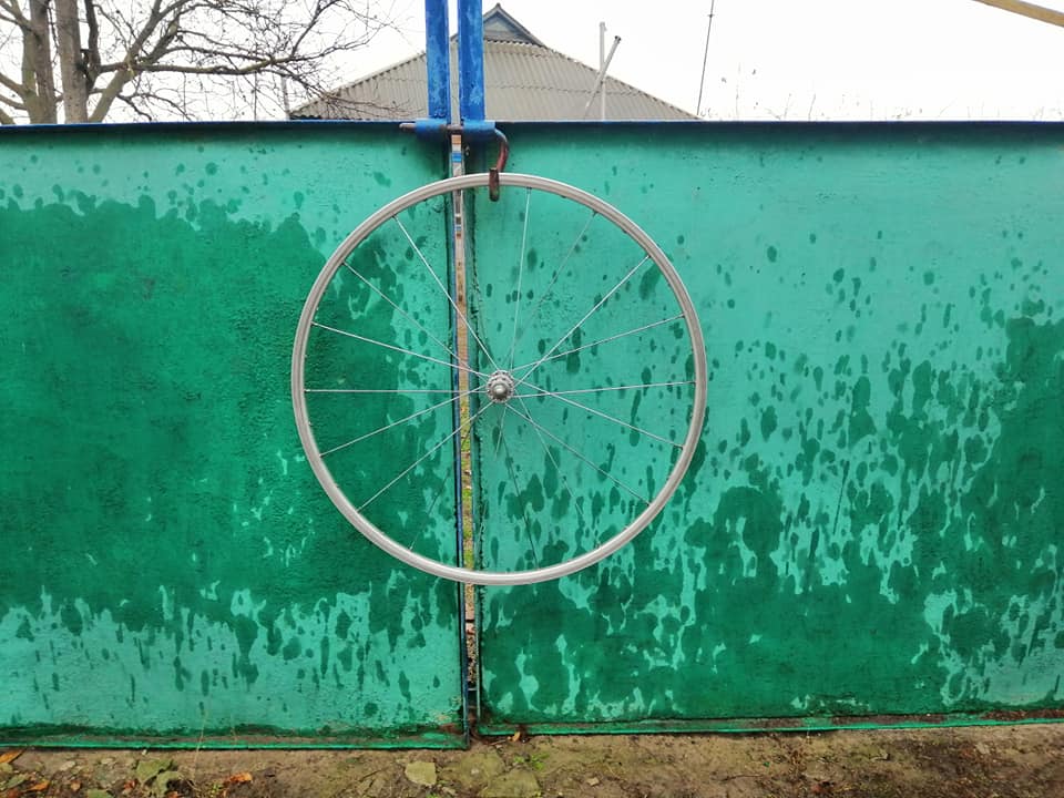

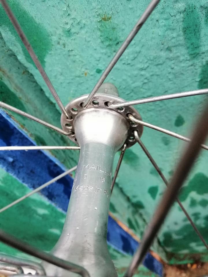

Містер Влад з сусіднього села зробив чергове колесо.
Весела штука, але тут є одна шкідлива властивість. Спиці зліва нахилені тільки в один бік, і те ж саме коїться справа. Такий своєрідний набір сильно скручує тіло втулки, бо натяг передається правим спицям від лівих (і навпаки) через втулку. Якби втулка була сучасного взірця, з товстою центральною частиною, можна було б не надто шарпатись. Проте ця втулка - з невеликими габаритами. Її може просто розірвати - причому, як водиться, несподівано, хтозна-коли.
Якщо, скажімо, у кожної спиці натяг 100 кг, то у тебе кожний з фланців скручує сила майже у 900 кг (прикладена до дірок у фланці), а разом – майже 1800 кг. Це явно забагато для центрального «стебла» такої втулки.
Звісно, на світі є персонажі, які давно спицюють колеса таким манером. Це люди кастом-культури, що будують чопери, ретбайки, растабайки й тому подібні штуки. Та вони не можуть бути тобі прикладом, бо у них здоровенні втулки й пішохідні швидкості.
