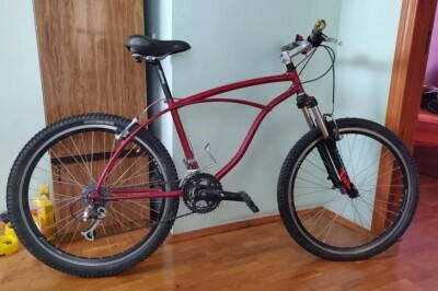

Недавно тут по форуму проскакивала мысль за сбору велосипедов га потоке и все такое за ашаны.
Достал сегодня с полки раму спецзаказа ( я ж пофиксил ей кареточный свищ) и собрал ни много ни мало, а целый городской спидбайк.
Времени ушло часов пять, я как то раньше не задумывался. Но ведь действительно при "20 за смену" вряд ли можно расчитывать на что то хорошее.
Пару фоток завтра)

концепция была выстрадана в три этапа))) Первый - сделал то Bergamont Sweep 2011 товарища
второй - недавно Vmail показывал свое видение.
третий - подвернулся тонкий флэт к покупке.
Трэш получился тот еще.
Манетки Sunrace со спиленными индикаторами
Передний клюк rx100
Задний клюк Deore LX
Система Vero 50/39 со снятой третьей звездой
Каретка VP с двумя левыми чашками.
Ручки и крабы Промакс
Седло SanMarco Concor light
Глагол Campy
Вынос 3t
Руль Amoeba
Рулится хорошо, тормозит не очень, несмотря на смещение троса на ручках.
По результатам тестового заезда на работу и новую почту - спецзаказ таки жесткая табуретка. Ничего не поменялось. Если в прошлой инкарнации я грешил на шины Longus, то и теперь на шинах Conti Ultrasport мало что улучшилось, разве что "зуд" ушел. Я сравниваю со своим Meral. Тот действительно катит.

 Заголовок сообщения: Re: Dmytren`s shed / мой сарайчик
СообщениеДобавлено: 25.02.2019 12:18
Сообщения: 3201
Изображения: 48
Город: степь
Зарегистрирован:03.02.2012
Та ваще норм! :smile:
Седло только выглядит немодным
No gods, no masters
СообщениеДобавлено: 25.02.2019 15:39
Сообщения: 1568
Город: Portland (Oregon)
Возраст: 69
Зарегистрирован:19.12.2015
Aleksei Dmytren писал(а):
godspeed
Хочу спросить о каком смещении троса на ручках идет речь и какое давление в покрышках?
