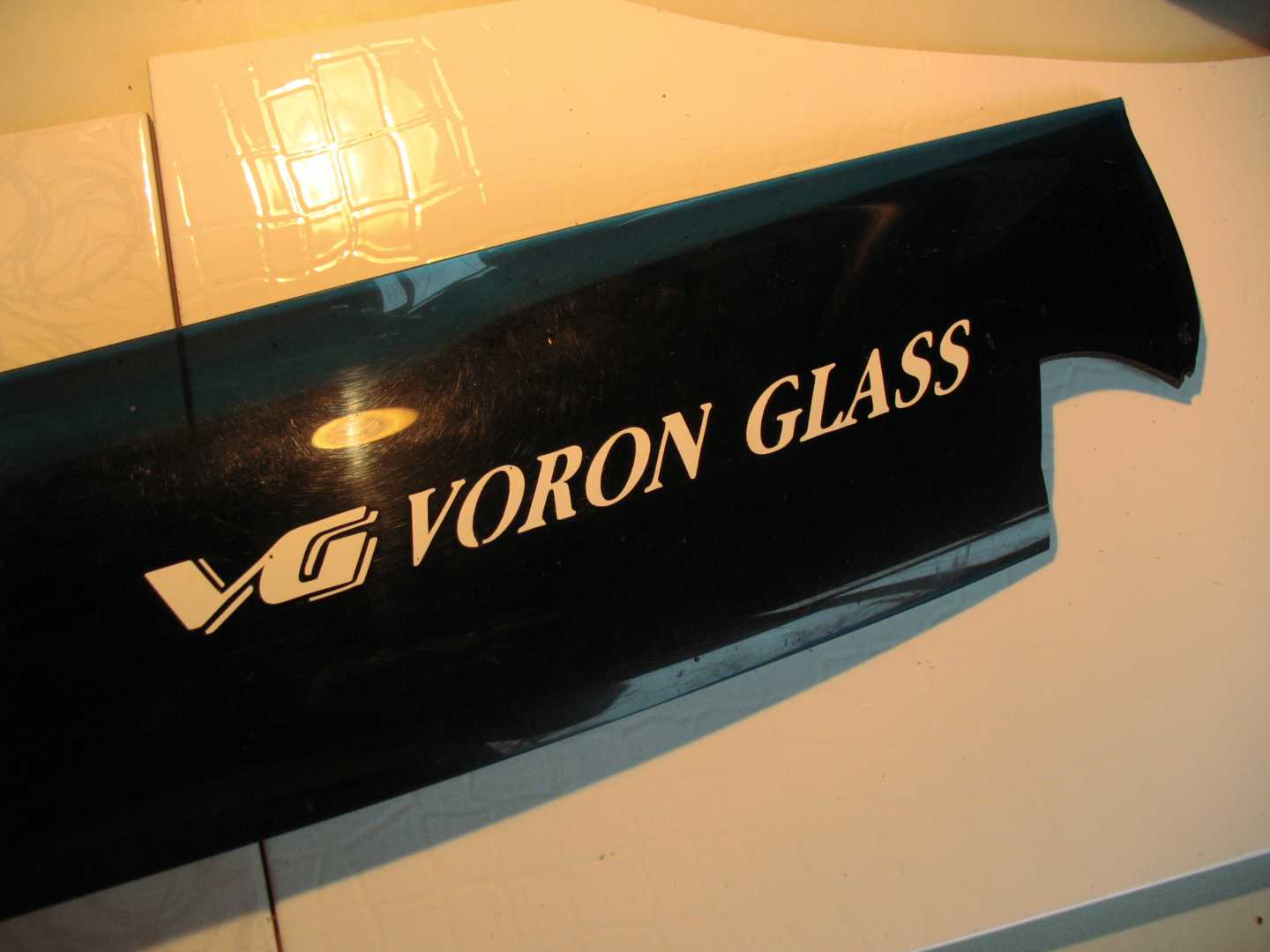

Намордник ака мухобойка, почти целый, предположительно от десятки. Подобран на обочине, как всегда :)
Грета Тунберг сказала утилизировать пластик. Сказано-сделано. Глобальное потепление спасено.

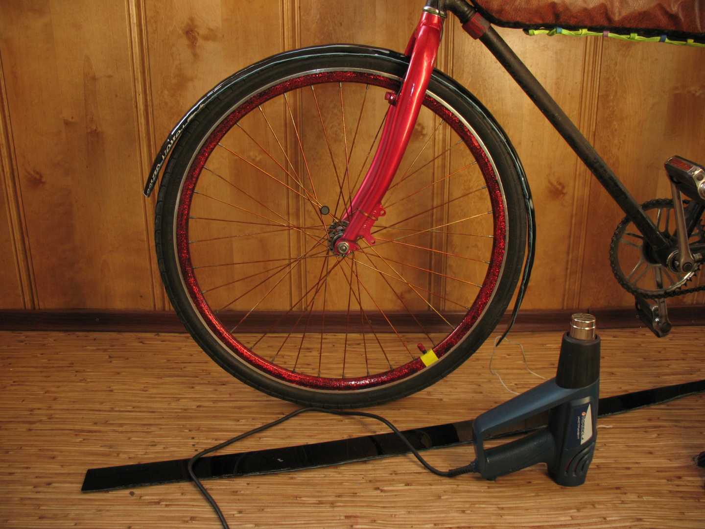

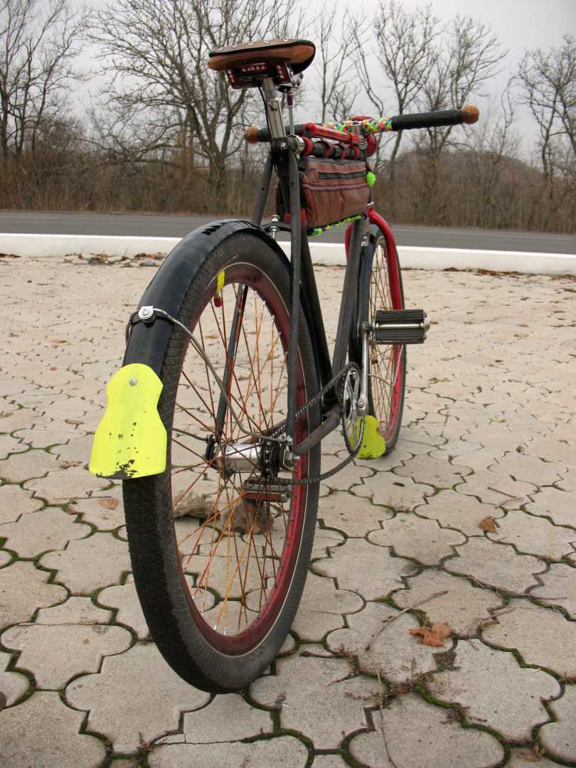

И вперёд. Намордник разрезан раскалённым ножом вдоль на две полосы. Длины более чем достаточно.
358.JPG [ 133.67 КБ | Просмотров: 3731 ]

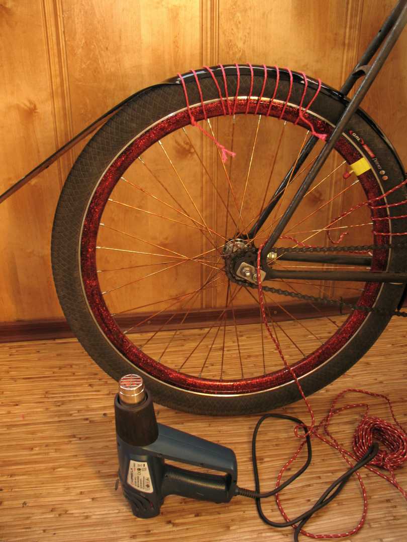

Пластик толстый - 3мм толщиной. Гораздо толще чем в трубах. Поэтому греть приходится довольно долго, но аккуратно, не подносить фен слишком близко чтоб верхний слой не закипел, иначе остаются белые пятна. Дул сантиметров с десяти, водя феном туда сюда. Разогреваются участки сантиметров по 15 длины за раз.
Горячий пластик по ощущениям как толстая резина. На колесо натягивается, но с трудом, тяжело и возвращается обратно. Поэтому пришлось фиксировать верёвкой. Так дело пошло гораздо лучше.
359.JPG [ 95.76 КБ | Просмотров: 3731 ]
Недостаток метода в том что от верёвки остаются следы на поверхности. Если кому вдруг вздумается это повторить - ищите плоскую, широкую ленту - гладкую, чтоб не отпечатывался рисунок нитей, и вдобавок чтоб не плавилась :) И мотайте почаще, чтоб не было волн в промежутках.
Получилось не слишком ровно. Но сойдёт для первого раза :D
No gods, no masters
 Заголовок сообщения: Re: ЗИС ис ракета
СообщениеДобавлено: 10.11.2019 14:13
Сообщения: 3201
Изображения: 48
Город: степь
Зарегистрирован:03.02.2012

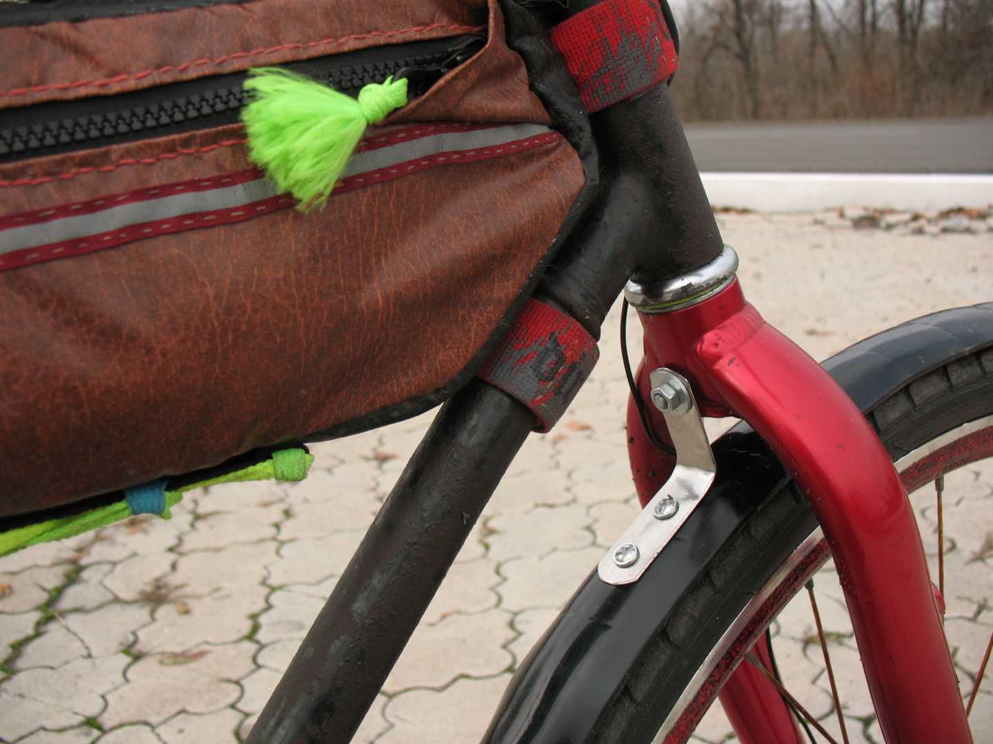

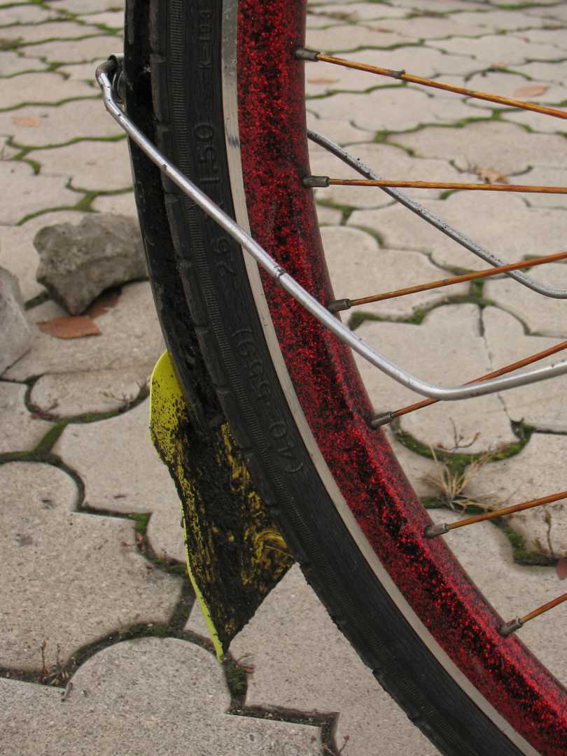

Крепления из нержавейки
Переднее надо было делать наоборот - чтоб уходило вперёд под вилку. Передняя часть крыла вышла длинной и вибрирует из стороны в сторону. От чего капли грязи выползают с нижней стороны на верхнюю и ляпают на вилку. Тем неменее в общем жёсткости более чем достаточно. Держат форму лучше чем стальные, и в то же время достаточно гибкие - при нажатии проминаются до покрышки без проблем.
360.JPG [ 107.87 КБ | Просмотров: 3725 ]

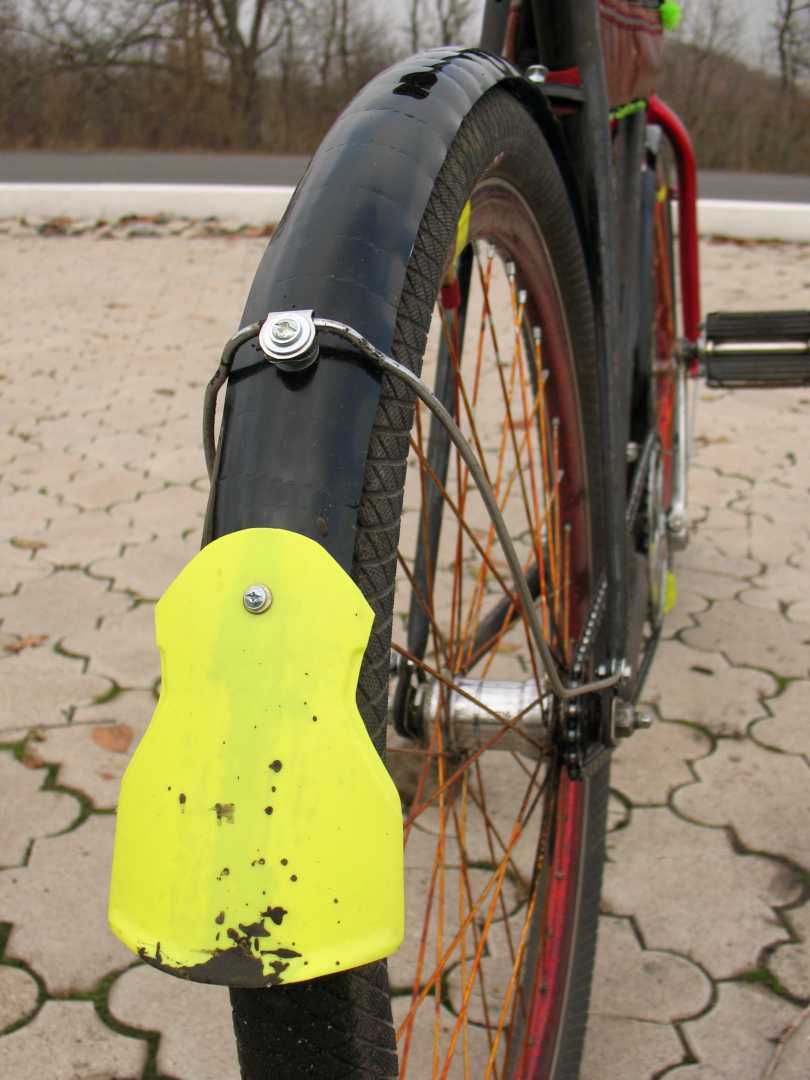

Брызговики из бутылки от моющего. Мягкий полиэтилен. Ветром не загибаются, форму держат, грязи собирают изрядно, гнутся легко. Заодно выполняют функцию яркого, контрастного пятна. Наподобие покрашеного белым конца крыла.
361.JPG [ 71.28 КБ | Просмотров: 3725 ]

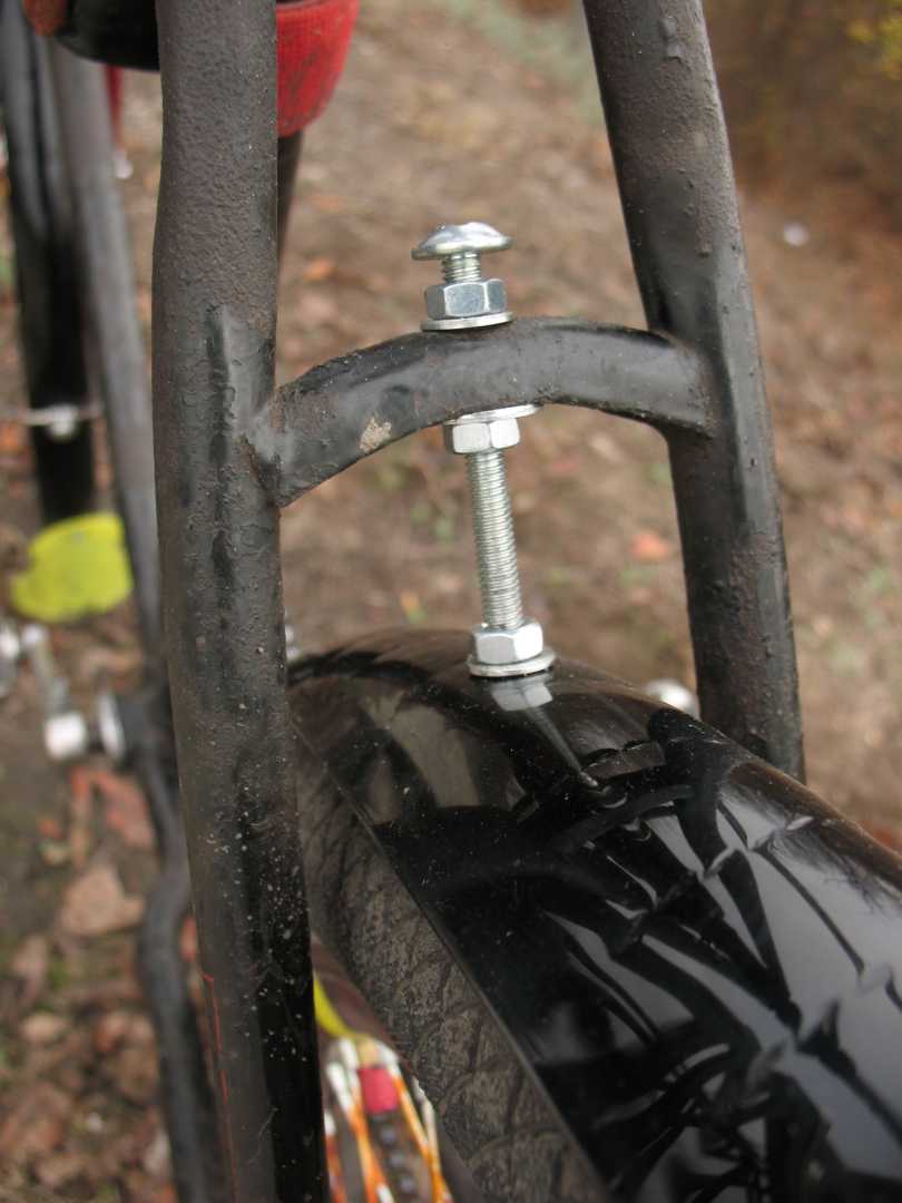

Благодаря мостикам с вертикальным отверстием есть возможность легко регулировать высоту крыла. Хотя грязевый просвет здесь и не нужен. Ибо по реальной грязи этот велосипед всяко не поедет :)
362.JPG [ 63.28 КБ | Просмотров: 3725 ]
Усы взяты от Украины. Слишком длинные, поэтому пришлось их согнуть.
363.JPG [ 92.54 КБ | Просмотров: 3725 ]
Брызговик собирает грязь очень наглядно :smile:
Подгонка и настройка этого всего занимает очень много времени и усилий. Слишком много. Все эти болтики, тот подпилить, тот подогнуть, дырку просверлить, десять раз примерить-переделать. Два дня с перерывами их только устанавливал. Купить гораздо проще :roll: Гораздо! Оправданием этому может послужить только любовь к искусству. И разная ширина покрышек и соответственно крыльев :roll:

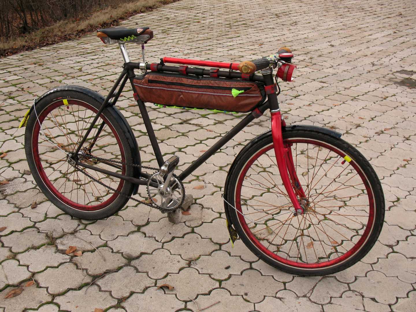

Итого
364.JPG [ 220.11 КБ | Просмотров: 3725 ]
365.JPG [ 117.38 КБ | Просмотров: 3725 ]
И если исхитриться посмотреть на просвет то они таки прозрачные и синие :smile:
366.JPG [ 116.69 КБ | Просмотров: 3725 ]
Но издалека в глаза не бросаются
367.JPG [ 154.75 КБ | Просмотров: 3725 ]

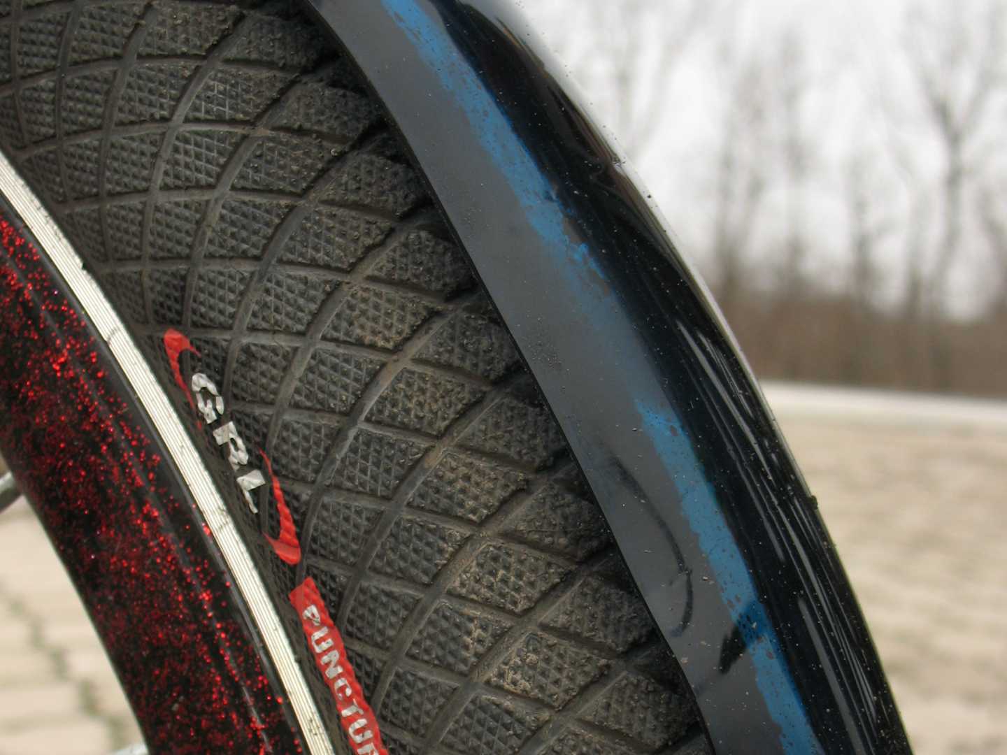

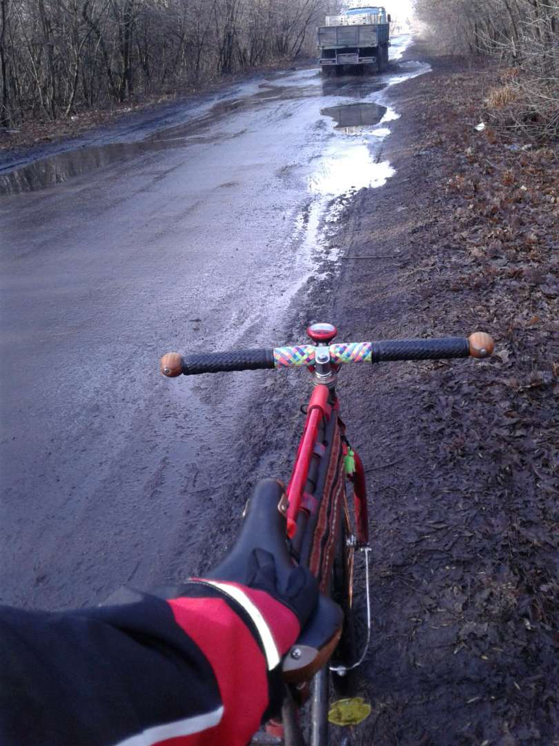

Зима прошла, снег растаял. Крылья снова в деле по полной.
368.jpg [ 110.37 КБ | Просмотров: 3520 ]
Море, конечно, не самое впечатляющее, но перед этим было несколько км колдобин, сплошь покрытых грязевой жижей сантиметра полтора глубиной. Там не хотелось слезать с велосипеда и ставать в это ногами. Тем не менее не так уж сильно и заляпался.
Выяснилась любопытная вещь - переднюю часть переднего крыла делают короткой совершенно не зря. Я то думал что от жадности экономят, а я возьму и сделаю длинное крыло чтоб ветром не задувало брызги в лицо. Но нет. Вода и грязь собираются по внутренней стороне крыла, стекают и сгоняются вниз по длинному свисающему вниз носу крыла и оттуда капают вниз. Ладно что на вилку. Но и прямо на втулку. Вот по бокам, прямо на ось гайки и конуса. Так что длинный перёд крыла мало того, что разводит больше грязи чем короткий, так ещё и в подшипники её запихивает.
Крыло буду укорачивать - умыться всё же проще чем полировать конуса.
Но на просторах хорошо - и асфальт появляется и выравнивается, и грязь пропадает :smile:
