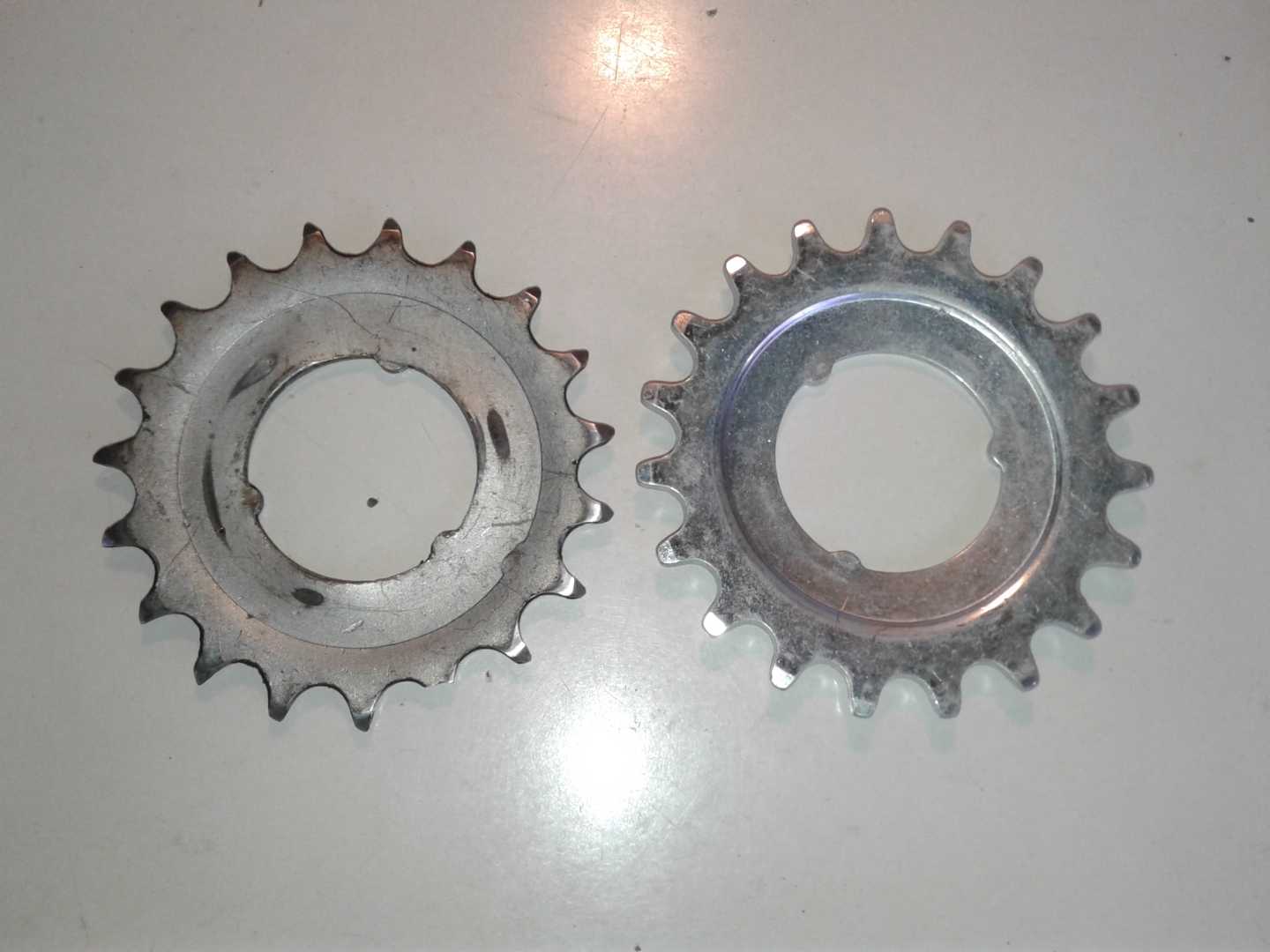

До цепи пока дело не дошло, но зато я сломал звезду
448.jpg [ 66.91 КБ | Просмотров: 7891 ]
Однажды при езде поколдобинам на быстром каденсе таки хрустнуло. Громко и хорошо хрустнуло. Но ничего вроде не произошло, я отметил себе что надо посмотреть на зубья и поехал дальше. Но так и не проверил и на следующий раз на полпути цепь слетела. Тут и стало видно что зуб отсутствует.
449.jpg [ 74.3 КБ | Просмотров: 7891 ]
Надел цепь и доехал, аккуратно вращая, без приключений.
Куплена звезда новодел. Отличается от хвз более глубокой выштамповкой, соответственно линия цепи сместилась на миллиметр-полтора. Зато ровная :) Пильнуть напильником забыл, но по утверждениям продавца твёрдая.
450.jpg [ 58.73 КБ | Просмотров: 7891 ]
