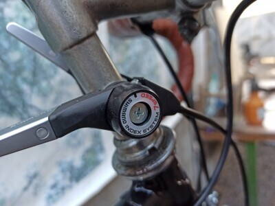

Можно пытання ? Как такие манетки завутся. Себе хочу нечто похожее на вынос, а ХВЗшные так себе держут натяжку :roll:
Шимано. могу продать если нужны. :yes:
Шо по чём ?

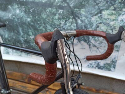

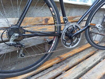

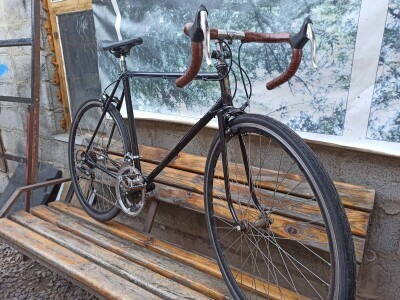

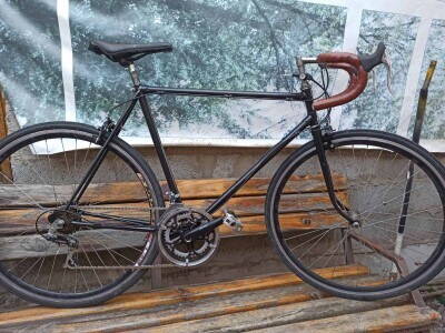

Итак итог таков: Колеса с резиной, ручки торм, тормоза, зад перекид, седло руль\вынос, педали- "сток". то что осталось от хозяина. Манетки, тросики\рубахи, покраска, лак, бонки, трассы,пер.перекид, шатуны, каретка,трещетка, цепь- мои. Обмотку привез хозяин. вел получился очень накатистый. что впрочем и стоило ожидать от 541го. Манетка четко переключает по индексам! честно я доволен. чуток меня рулевая задрочила. ну хавэзэ жи! как без этого. в остальном норма. Сделали тестю подарок. Теперь наклейки и как новый. :smile:

Манетки очень рекомендую. Жаль нельзя их на раму поставить. хомут мал. Но очень удобные.

А не стрёмно вынос СССРовский оставлять ? Я побоялся у себя оставить говорят треснуть может, да и попадались мне треснутые.
Да норм вроде. я его от ржавчины чистил, отличный вынос. мне ни разу треснутые не попадались.
Стальные не трескают.
Это силуминовые опасны для жизни.

Добрый день. А позвольте поинтересоваться-чем раму так вычистилм от краски за день?
Щетки для болгарки и дрели и наждак. 4 часа ушло на все про все. краска там совсем не держится.

Kostiantyn.Hermash писал(а):
Можна ще змивку для фарби. Наприклад, "Kompozit СП-6". Фарба добре злазить. Тільки потім треба обробити якимось розчинником, щоб змити залишки речовини. Бо сталь покривалась іржею після неї.
так можна, але це шкидливо та дорого. щетки дешевщи, только вуха гудять потом тиждень :D
