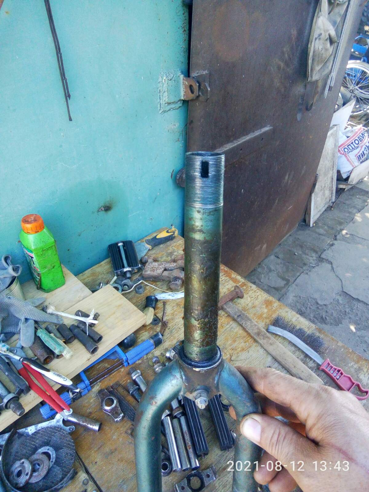

Хочу прикупить вилку на свой аист,на фото присланом продавцом вот такие поврежения резьбы(получаеться какраз где выставляеться люфт).Имеет ли смысл ее покупать?Вилка ровная с виду

1) проверить наружный диаметр резьбы, чтобы убедиться, что резьба не прослаблена
2) если резьба не прослаблена, резьбу прогнать плашкой М26*1
зы
если не стоит задача собрать вел из оригинальных комплектующих (хз, для каких целей собирается вел; мож просто реставрация для пары фото), покупается вилка с 1" штоком, которая преспокойно ставится на отеч раму

"Не підійде."
всё подходит, если руки прямые
читайте мою тему "179": там много материала по совмещению стандартов

Норм , пойдёт.
Это шайба усиком проварачивалась на штоке во время контровки.

если ус нормально не зацепился за паз, шайба проворачивается больше положенного
и ус повреждает резьбу

Aleks91 писал(а):
Норм , пойдёт.
Поставил шайбу с усом и наверх держатель отражателя с усом(получилось что перекрыло поврежденный виток,отлично)
