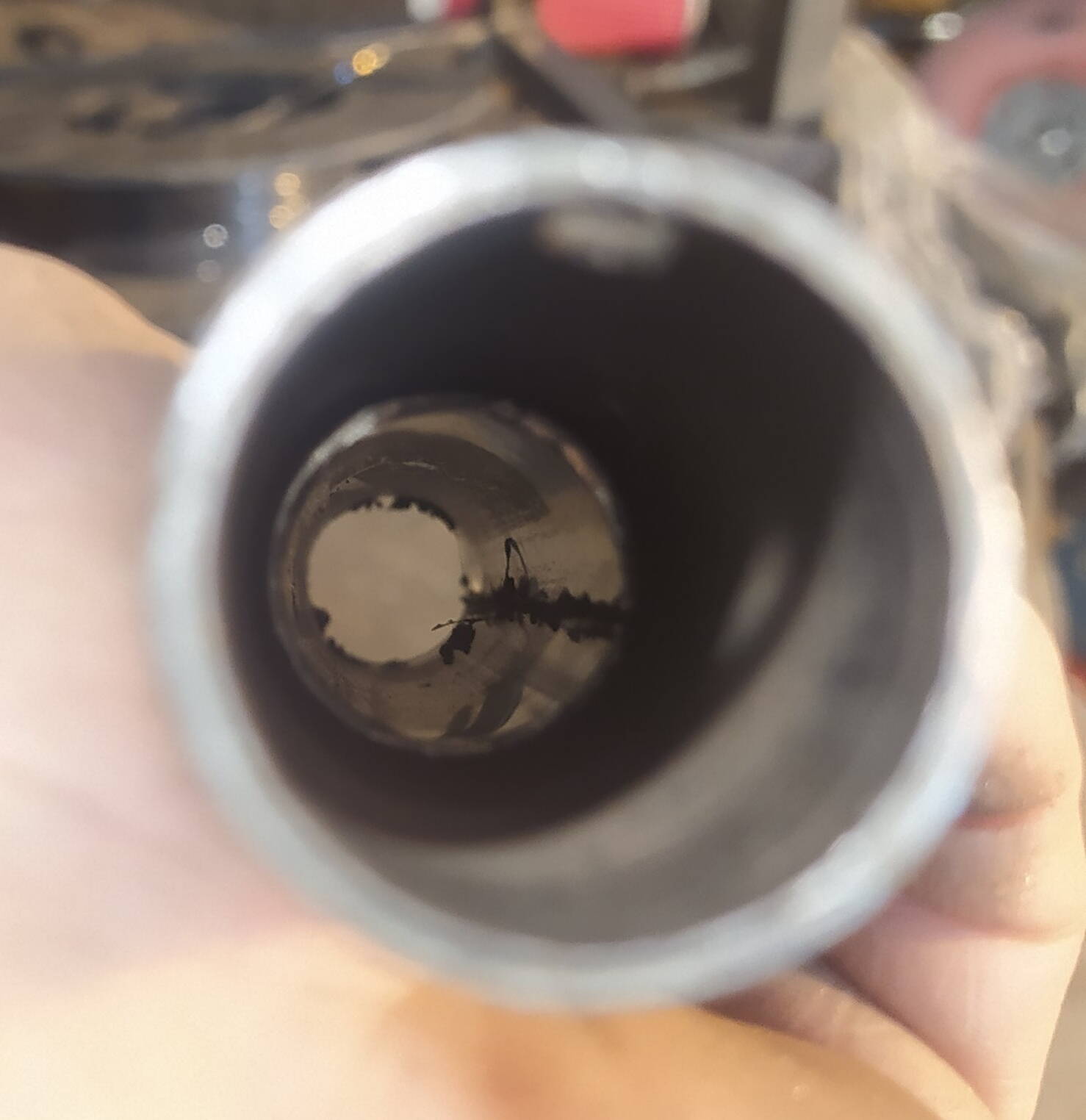

Щток вилки разрезал, причем неудачно.
Шток вилки представляет собой шовную сварную трубу, снаружи проточенную сверху донизу в диаметр 25 или 26 мм, и с нарезанной резьбой сверху.
А вот изнутри труба эта рассверлена или расточена начисто диаметром 22 мм на глубину где то 2\3-3\4 от длины штока. Внизу изнутри остаётся приличный кусок трубы со швом внутри и кривоватой геометрией.
Вот тут то я и остановился, разрезав не проточенный участок где то пополам, нижняя часть осталась в вилке, кусок верхней не проточенной части в отрезанной трубке вилки.

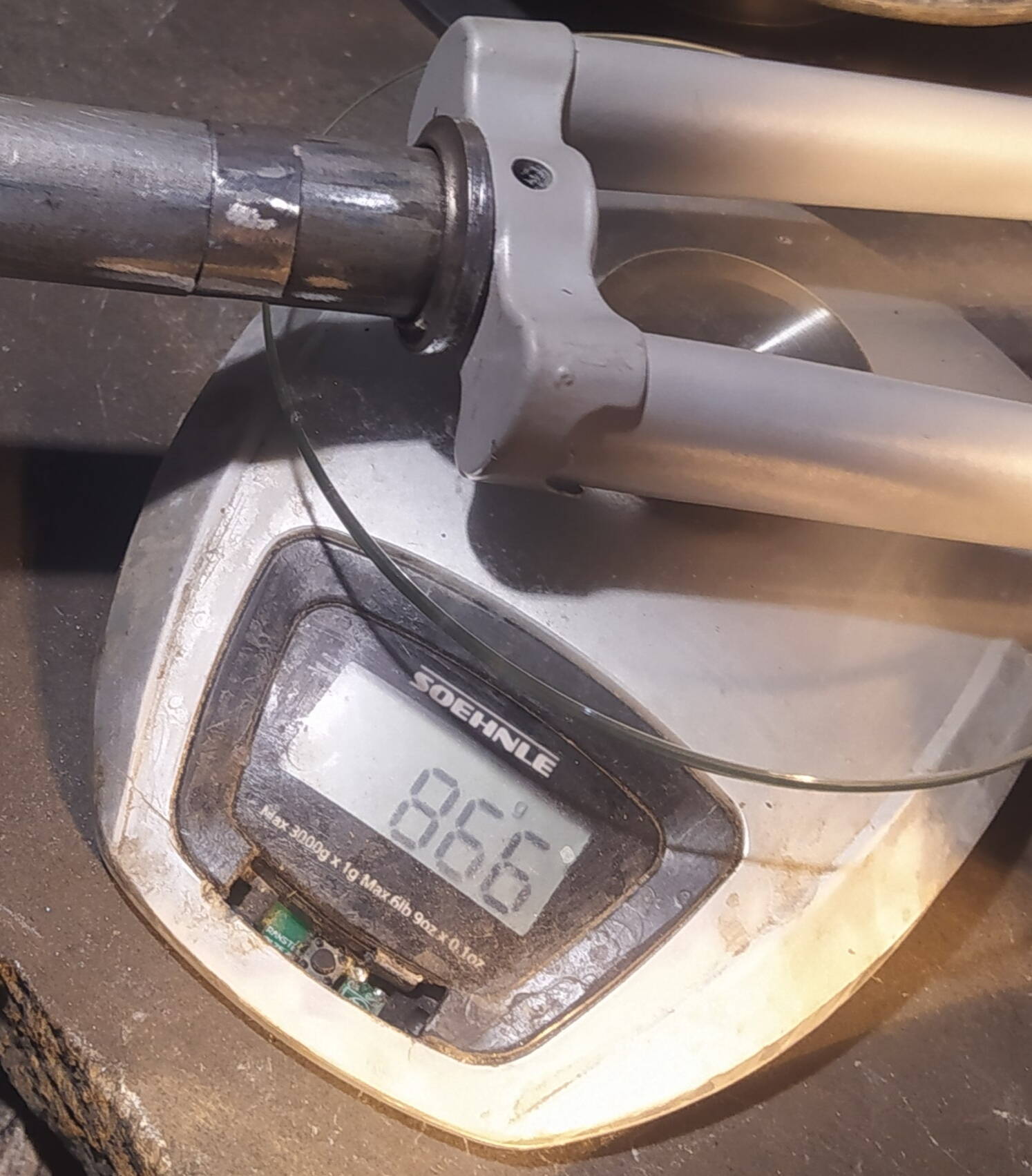

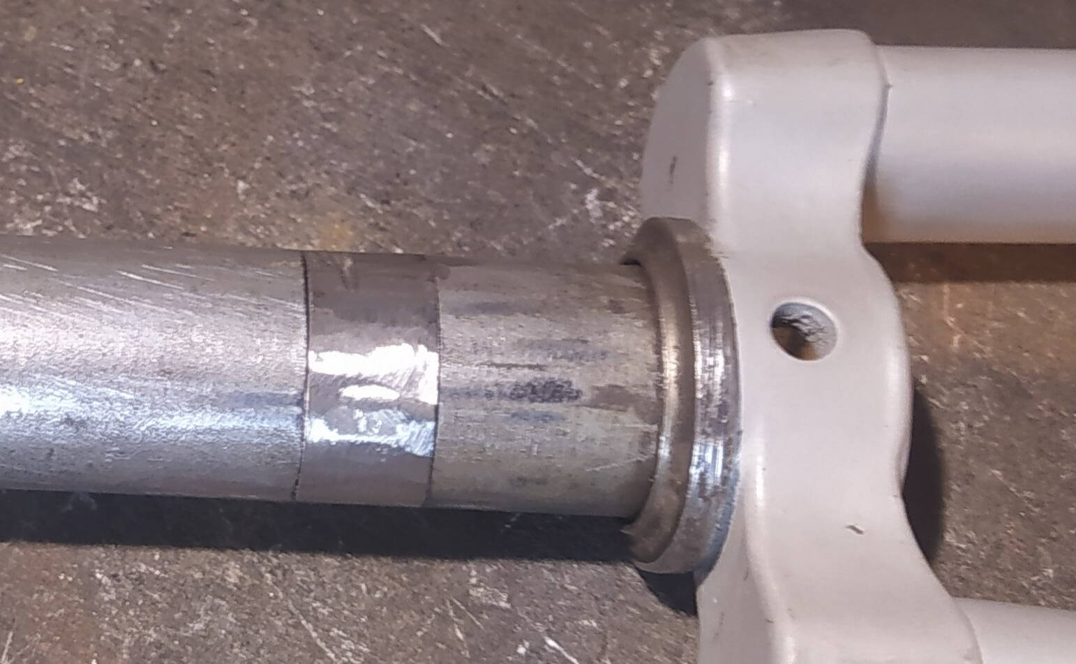

Готово, собрал вилку, внутрь труба 22 мм разрезанная вдоль, надел колечко на место стыка.
Насверлил отверстий в трубе и соединил электрозаклепками. Тоже самое прорезал болгаркой прорези и по ним проварил до внутренней трубы. Длина вилки от верха соединителя перьев 172 мм.
СообщениеДобавлено: 30.05.2023 00:39
Сообщения: 92
Изображения: 5
Зарегистрирован:18.05.2020
Вот картинки
IMG_20230530_003531.jpg [ 679.17 КБ | Просмотров: 8238 ]
IMG_20230530_003416.jpg [ 414.86 КБ | Просмотров: 8238 ]
СообщениеДобавлено: 30.05.2023 00:42
Сообщения: 92
Изображения: 5
Ещё картинкм
IMG_20230530_004113.jpg [ 452.5 КБ | Просмотров: 8238 ]
