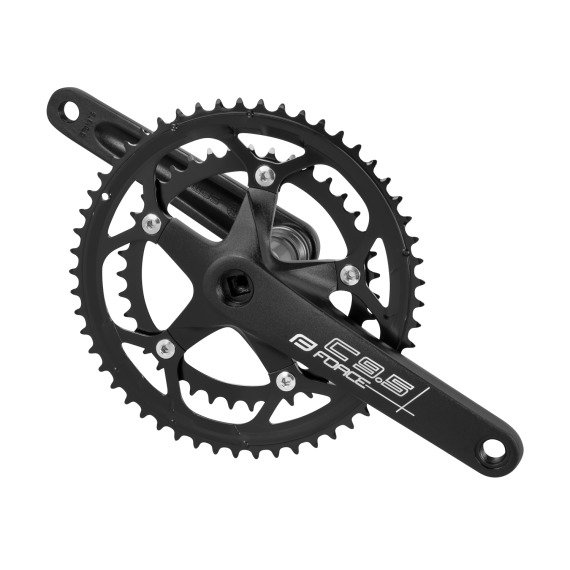

СообщениеДобавлено: 27.01.2025 16:25
Сообщения: 9
Город: Житомир
Возраст: 22
Зарегистрирован:13.01.2023
Ага, я понял. Системы на 2 звезды я посмотрел. Что-то подходящее более-менее по количеству зубьев - Force ROAD C9.5. Там 50/34, вместо 48/51 у сш. Думаю, пойдёт
А вот насчёт чейнлайна. Насколько я знаю, длина вала каретки сш 110мм. То есть новую каретку брать с такой же длиной вала или какую-то другую подбирать? =)
Комментарий к файлу: Вот такую
sistema-shatunov-force-road-c9-5-175mm-53-39-zub-alyum-chernaya.jpg [ 37.23 КБ | Просмотров: 9366 ]
СообщениеДобавлено: 27.01.2025 19:22
Сообщения: 2359
Изображения: 26
Зарегистрирован:06.04.2013
Сзади у вас 125мм втулка ХВЗ или 135 мм ? перья разводили?

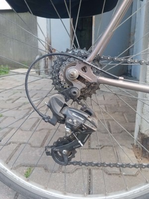

СообщениеДобавлено: 27.01.2025 20:09
Сообщения: 9
Город: Житомир
Возраст: 22
Насчёт перьев я, к сожалению, не знаю, так как делали это до меня. Велика рядом тоже никак нету, чтобы примерять. Есть фотка только. Если я правильно понимаю, там гайка советской втулки стоит, 125 наверное

СообщениеДобавлено: 29.01.2025 14:27
Сообщения: 832
Город: Мінск
Зарегистрирован:25.12.2009
С картриджами у меня лично есть нерешённая проблема.
Правый шатун имеет вылет (от центра каретки) больше чем левый примерно на 6 мм.
На импортных рамах такого не наблюдается.
Почему так, это у меня вопрос нерешённый.
Езжу так без проблем. Но...
Что касается родного переднего переклюка, то на 3 звезды у меня он не работал.
Только 2.
Гибрид Спорт-Спутник
