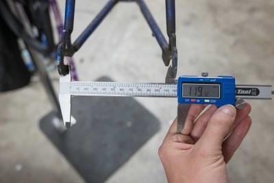

Okeg199kils писал(а):
Так ширина втулки как это может меняться?
Мова про відстань між дропаутами рами. Її також можна назвати шириною втулки.
