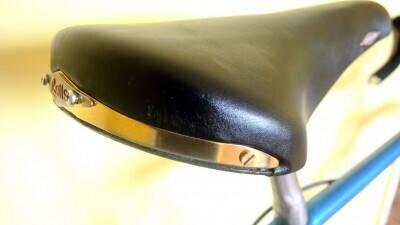

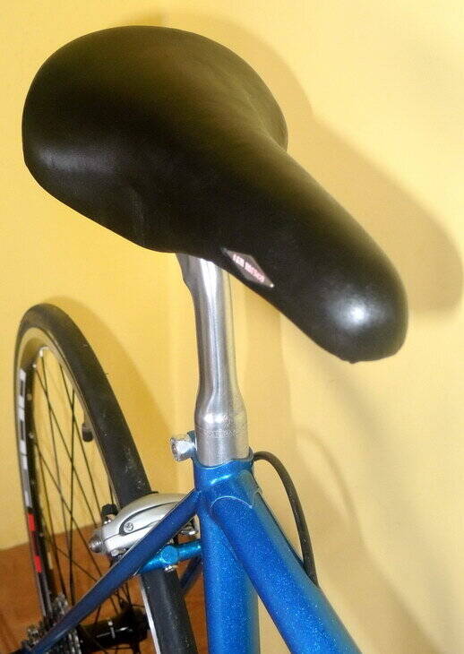

Вот, на таком уже можно и на людях показаться. Перетянул роллс, с этими бляшками пришлось покарпеть.

СообщениеДобавлено: 29.04.2017 21:58
Сообщения: 2043
Город: --
Зарегистрирован:20.03.2016
Красивое седло
СообщениеДобавлено: 29.04.2017 22:04
Сообщения: 2195
Город: Rīga, Latvija
Зарегистрирован:22.10.2010
Спасибо, старался. Правда, недостатки есть. заклепки на боковых бляшках поломались, еле прикрепил. Надо будет придумать как переделать - припаять винтик без головки на гаечку. Заднюю планку полностью на винтики посадил. Медные. Подпилю еще напильником, чтоб не было видно что это винтик (имитацию под заклепку). Сверху не клеил, да и не катал, посмотрим как будет держаться новая поверхность.

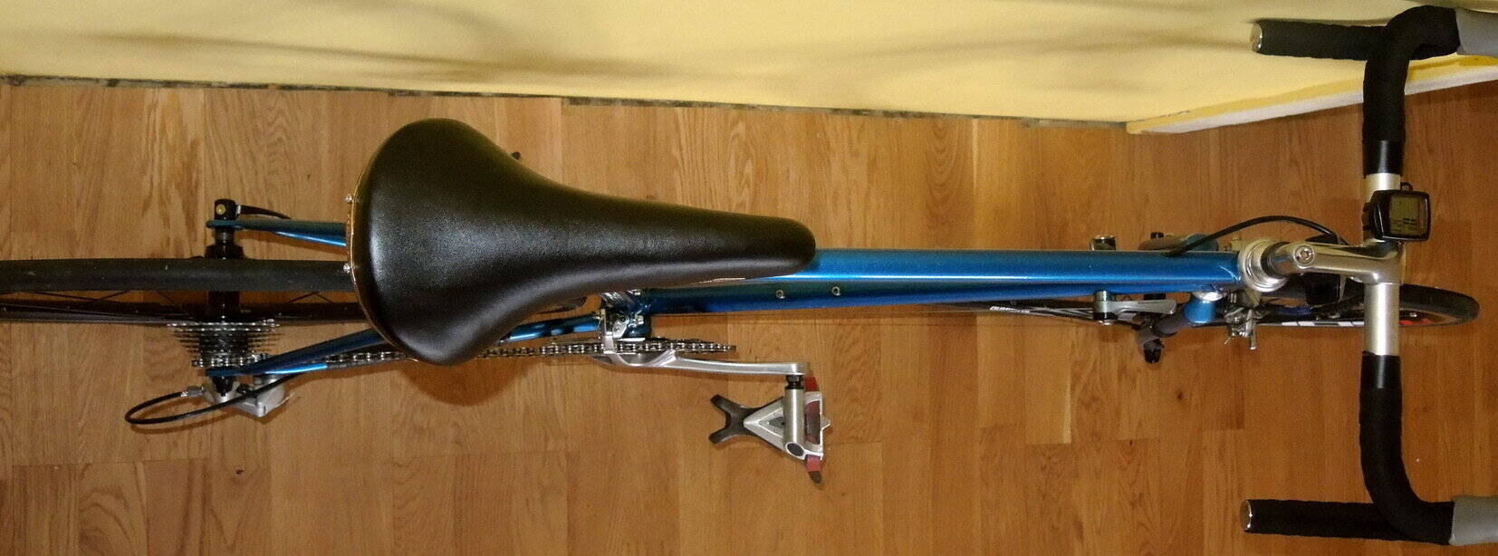

а фото сзади отсутствует

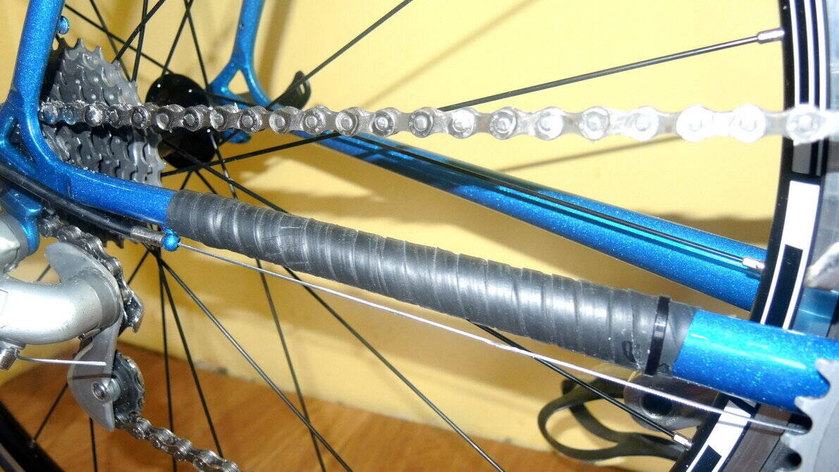

varzt.jpg [ 111.23 КБ | Просмотров: 5701 ]
А кстати, вот еще один крокодильский прием - защита на раму от цепи: взял старую камеру, разрезал вдоль, намотал и закрепил.
а я просто приложил, и множеством стяжек закрепил, а ты показал вариант поинтересней, в смысле экономии стяжек.

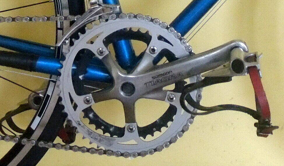

Итак, назрело зарвеяние мифов о том, что шимано это плохо, нестильно и ашан, а вот хвз это сказка и перманент стояк.
Катаю я на системе Шимано Тиагра - это шатуны под квадррат, трипл, из средне низкой группы (ниже ее в шоссейной таблице только сора и кларис, более низкие не в счет). Так вот, вопреки годами сложившемуся мнению и гонениям в сторону фирмы Шимано, должен сказать, что, несмотря на свой возраст (более 10 лет) и стаж (купил у гонщика-любителя), я уже 5 сезон катаю на этих шатунах. Снимал/надевал много раз, но износа в квадратной дырке нету, так что не всё так плохо с этим Шимано. Также колеса у меня Шимано WH-R501 - колесики как колесики. Без нареканий. Да и педали 105 серии неплохи. Одна беда - трудно найти туклипсы. Одну сломал, колхозно отремонтировал болтиками и самодельными кронштейнами.

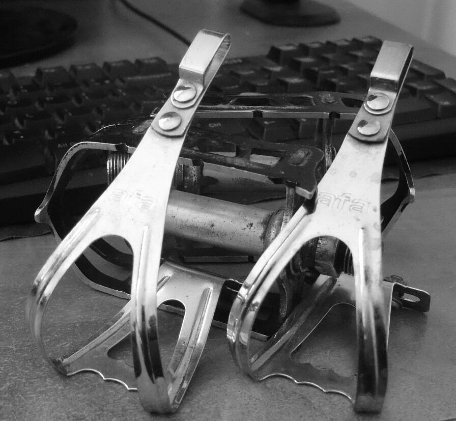

Короче, классно сегодня получилось: поехал я в веломагазин за туклипсами, в надежде найти небольшого размера туклипсы,а педали хотя бы у жены одолжить (пластиковые Унион). Но, думаю - а давай заеду в одну классную веломастерскую? Короче, раздобыл у них и правильные педали МКS, и туклипсы нужного размера, причем по очень хорошей цене. Педали, правда, анодированы в черный и потерты. Быстренько взял Крот, обмакнул нужные поверхности, по возможности отмыл. Хотел пересмазать солидолом, но зря одну педаль обработал - предыдущая смазка была лучше. Теперь наверно приступим к старому доброму гой-наяриванию, а еще и лимонная кислота... Весь крокодиловедческий набор. Шимано 105, скорее всего, на продажу пойдут.
Старые пластиковые туклипсы покрошились чуть ли не в крошку. На три винтика таких нигде не найти, а ебей дорого.
aifa.jpg [ 240.4 КБ | Просмотров: 5214 ]

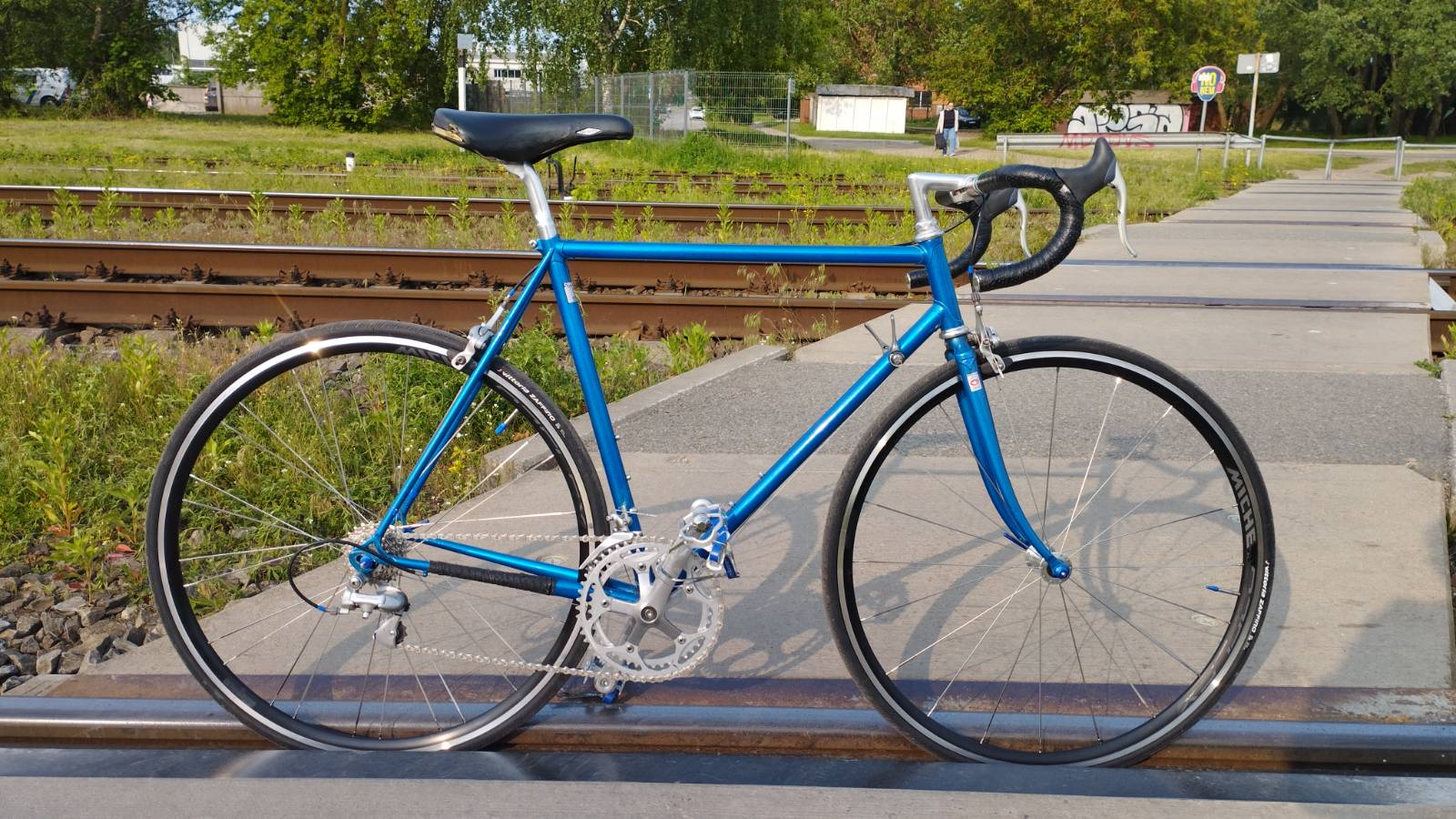

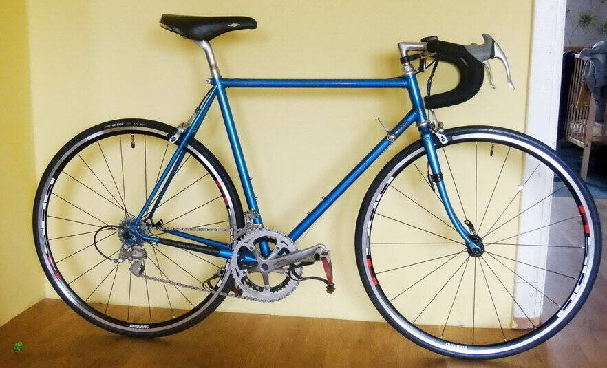

Оновлено кермо, зiрки, колеса (нарешті італійські), шатуни, педалі.
Стари колеса перейшли до стартона.
signal-2025-06-02-084117_002.jpeg [ 268.77 КБ | Просмотров: 3902 ]
