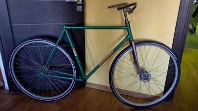

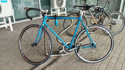

Привіт усім - довго я тут не завітав!
Та от - кроководство це якась хвороба - після ремісії поверталяся вона до мене - отримав раму СШ 1987 р. Швидесенько придбав ще одного драндулета за 15 євро - тобто донора - ну й почав робити крокодила. Зараз маємо макет з колесами (стурмі арчер 3), кермом, багато частин вже маю, не вистачає лише вала, підседельної рури. Поки що тілки одна фотка, оновлення - згодом.
signal-2024-06-25-200408_002.jpeg [ 854.73 КБ | Просмотров: 9519 ]

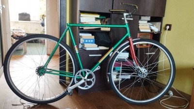

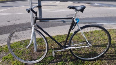

Готово!
ss.jpg [ 844.91 КБ | Просмотров: 9406 ]
передача 52/18, Sahs 3-gang.

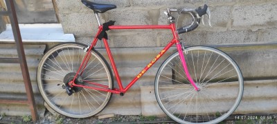

Гарна збірка. добрі колеса, квадрат, шатуни. Респект я теж збираю на базі СШ "моцква"- 80 собі байк. поки не вистачає запчастин. Вже покрасив . Теперь воно De Rosa :D
изображение_viber_2024-07-14_09-59-56-541.jpg [ 242.92 КБ | Просмотров: 9353 ]
 Заголовок сообщения: Re: Крокодиловодство це хвороба
СообщениеДобавлено: 15.07.2024 12:10
Сообщения: 2195
Город: Rīga, Latvija
Зарегистрирован:22.10.2010
XTRыч aх дероса! я залишив як є, тільки написа Маde in USSR замалював фломастером :D До речі - я вкрутив катридж без перерізання гвінту каретки - обішлося декількома матюками

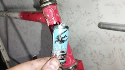

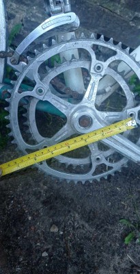

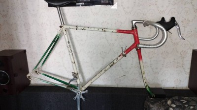

Абсолютно випадково мені вчора потрапилася рама СШ 1970 року з вілкою від рекорда +класична система/педалі. Власник розбірався в кроко темі заварено дирки шильдика, рзірани гальмови бонки. Але рама довга та важка. Навіть не знаю що з нею робити - систему та педалі використуватиму на свому італійцю, вилку можна продати, а рама - декор на стіну? Теж варіант :D
sh.jpeg [ 101.62 КБ | Просмотров: 9317 ]
449846941_473310068774836_3603636107787735142_n.jpg [ 199.5 КБ | Просмотров: 9317 ]

Повільно, але щось робиться: пошук частин на балконі :D , полірування пастою ґой...
Oновлено: рама всеж стане декором - chainstay різної довжини, я не готовий до ремонту таких масштабів. Приклею лампочки, обляпаю автовоском - хай буде арт-об"єктом. Шатуни підуть на іньший ровер (гарний класічний дізайн).

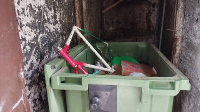

Лайну місце у смітнику
ezgif-5-8050946105.gif [ 958.41 КБ | Просмотров: 6752 ]
signal-2024-08-14-161827_002.jpeg [ 175.47 КБ | Просмотров: 6752 ]
СообщениеДобавлено: 14.08.2024 17:12
Сообщения: 8304
Изображения: 20
Город: in Ukraine
Зарегистрирован:05.06.2005
Можна й так. Особливо коли є з чого вибирати. Ви там вище писали, що ця рама (СШ-1970) довга та важка. А вагу не пам'ятаєте? І якого розміру рама. Для статистики.

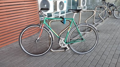

Оновлення - майже рiк після - сінгл на shimano wh-r501, 50/17; норм ровер до роботи (відстань 15км)ї вага 10кг.
sh2.jpeg [ 247.19 КБ | Просмотров: 4392 ]

А задню частину заднього крила наблизити до шини можна? Вигляд стане зовсім довершений. Крило ж наче регулюється.
І друге запитання. Як їздиться з тукліпсами у місті? Там же часто спиняєшся. Затягнеш ремінці туго - ризикуєш вчасно не звільнити ногу. Затягнеш ледь-ледь - ефекту від стремен майже ніякого (особливо на синглспіді з передачею, розрахованою на велику швидкість, а не на швидкий розгін). Принаймні у мене було так. Щоразу, коли вирішив жваво розігнатись після світлофора, - трохи прикро.

andr,
задню частину заднього крила, на жаль, не зміг наблизити бо в середині там кріплення чіпають покришку.
Ну а що стосовно тукліпсів, то тут справа досвіду - я вже десь 15 років катаю по Ризі в тукліпсах на шосейниках, і коли зіпсував топталки, то без зайвих думок прикрутів мкс сільван з тукліпсами (якщо вважатиміме стартона трішкіи шосером) - все по велокошеру :D Ремні міцно не затягую, але, я я вже казав - звик вже, не жахливо :cool:
