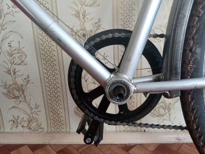

Валерий_vel писал(а):
Но провозившись 3 дня в свободное время я всё-таки это сделал. Каретка вкрутилась туго, держится хорошо. Уже проехал на обновлённом велосипеде километров 50 - полёт нормальный!
Отрезок пластиковой трубы как закреплён в кареточном стакане?
Сидит по прессовой?
Картридж просто вкрутили с усилием? Или нарезали резьбу?

Как и обещал, делюсь результатом.
Наездил не очень много, но километров 300 проехал. Конструкция не разболталась. Как труба, так и сама каретка стоят надёжно, люфта никакого нет. Результатом доволен.
Ну, а о разнице между кареткой на чашках и на промподшипниках и говорить нечего. Ощущение, что ногами чувствуешь трансмиссию, педали крутятся легче - от лёгкого пинка ногой по педали, они прокручиваются почти на оборот. И самое главное, что мне больше всего не нравилось в каретке на чашках - они постоянно скрипели. Смазываешь их, и смазки уже не жалеешь, но проходит пару недель, максимум месяц и опять: кррряк - кррряк - кррряк. Эту каретку как поставил прошлой осенью так и забыл про неё. Поэтому доволен вдвойне!

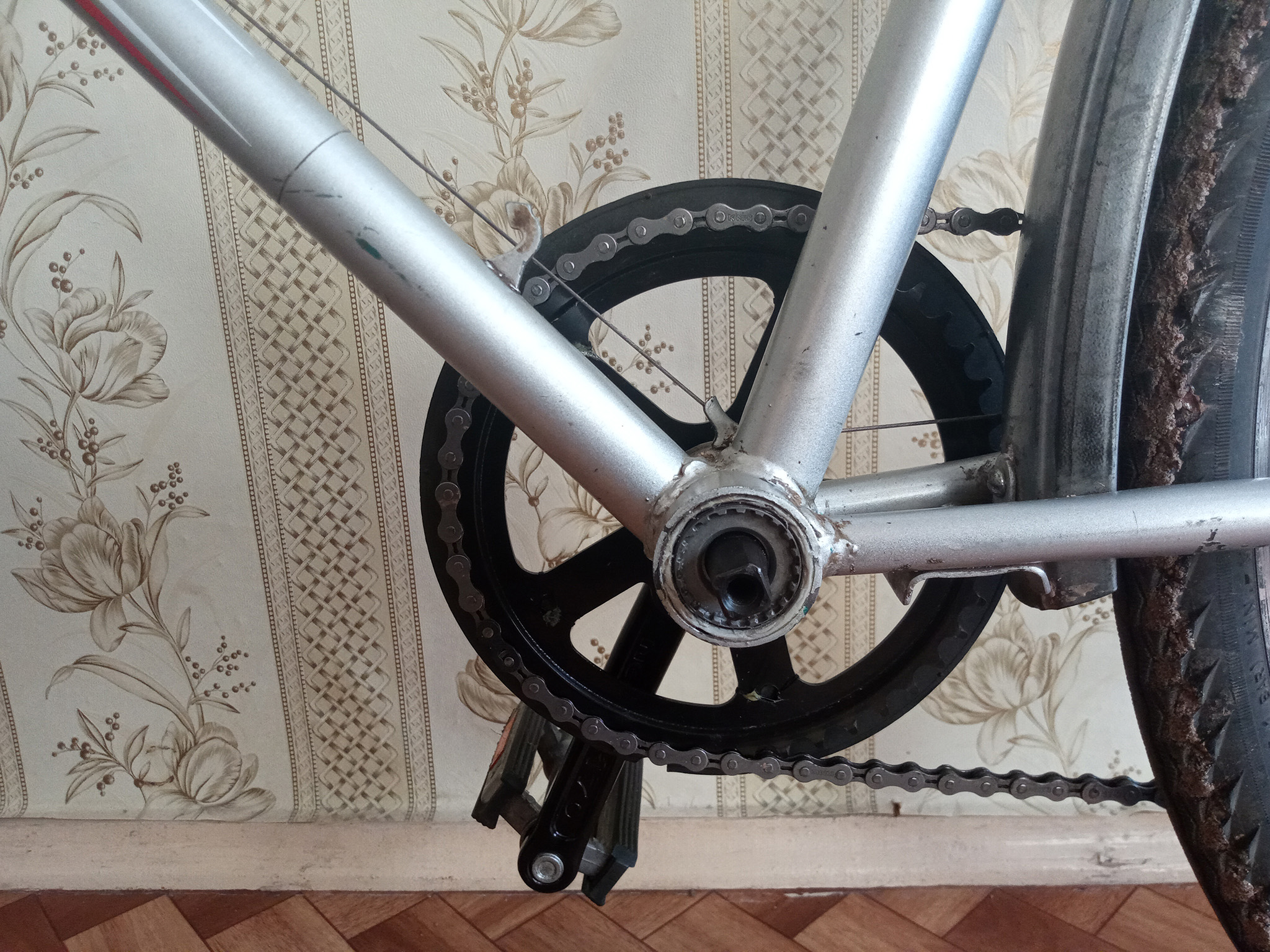

Сидит по прессовой?
Прошу прощения за небыстрый ответ. Давно не заходил сюда.
Да, на прессовой.
Как писал, труба 40мм в стакан не стала. Инструмента у меня никакого специального нет, поэтому стал стирать наждачкой. Добился того, что труба стала туго входить в стакан - зашла где-то на 1/3. Дальше стал вбивать молотком. Забил ещё на 1/3. А дальше ни в какую. Начал выбивать - тоже ни в какую ). На фотографии вы можете видеть немного сколотые края у трубы - это из-за этого. Пришлось купить тиски с роздвигом на 15-20см. Это самая дорогая покупка для модернизации велосипеда, которую пришлось сделать. Но ничего, тиски - вещь полезная, в хозяйстве пригодятся. Тисками допрессовал. Стоит мёртво.
Тоже самое по внутреннему диаметру. Диаметр отверстия трубы был на несколько миллиметров меньше диаметра картриджа. Тоже пришлось счищать. Тут важно не перестараться. Уловить такой размер, когда картридж начинает входить как раз до резьбы. А дальше да, вкручивал с усилием. Твёрдый материал картриджа сам собой вырезал в пластиковой трубе нужную резьбу.
