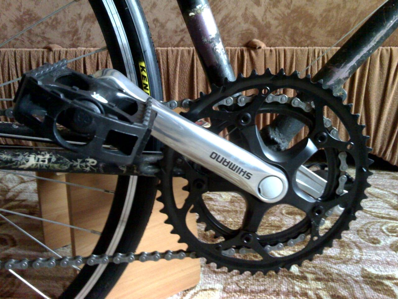

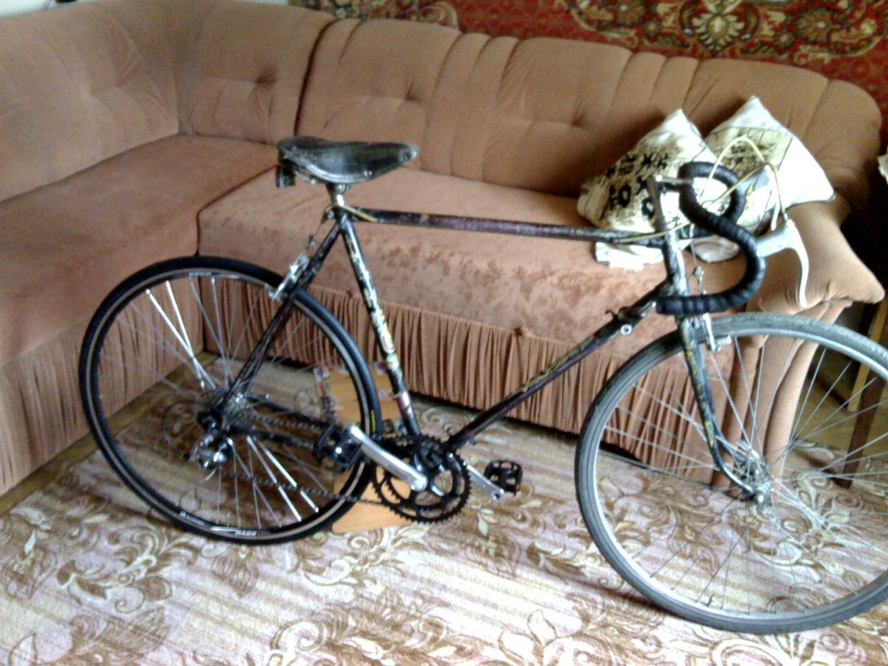

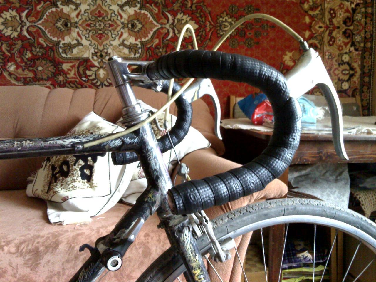

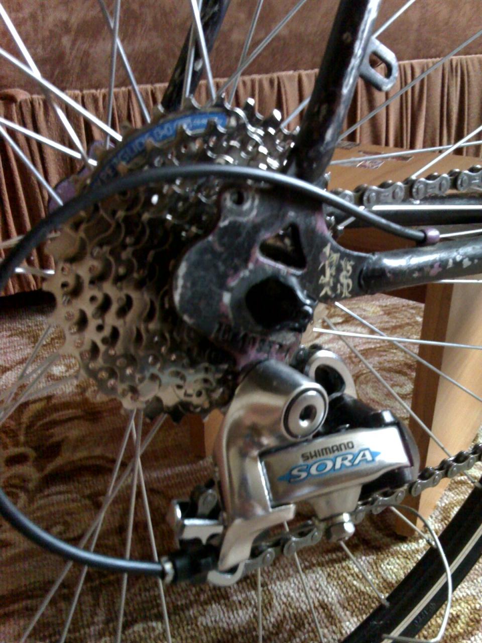

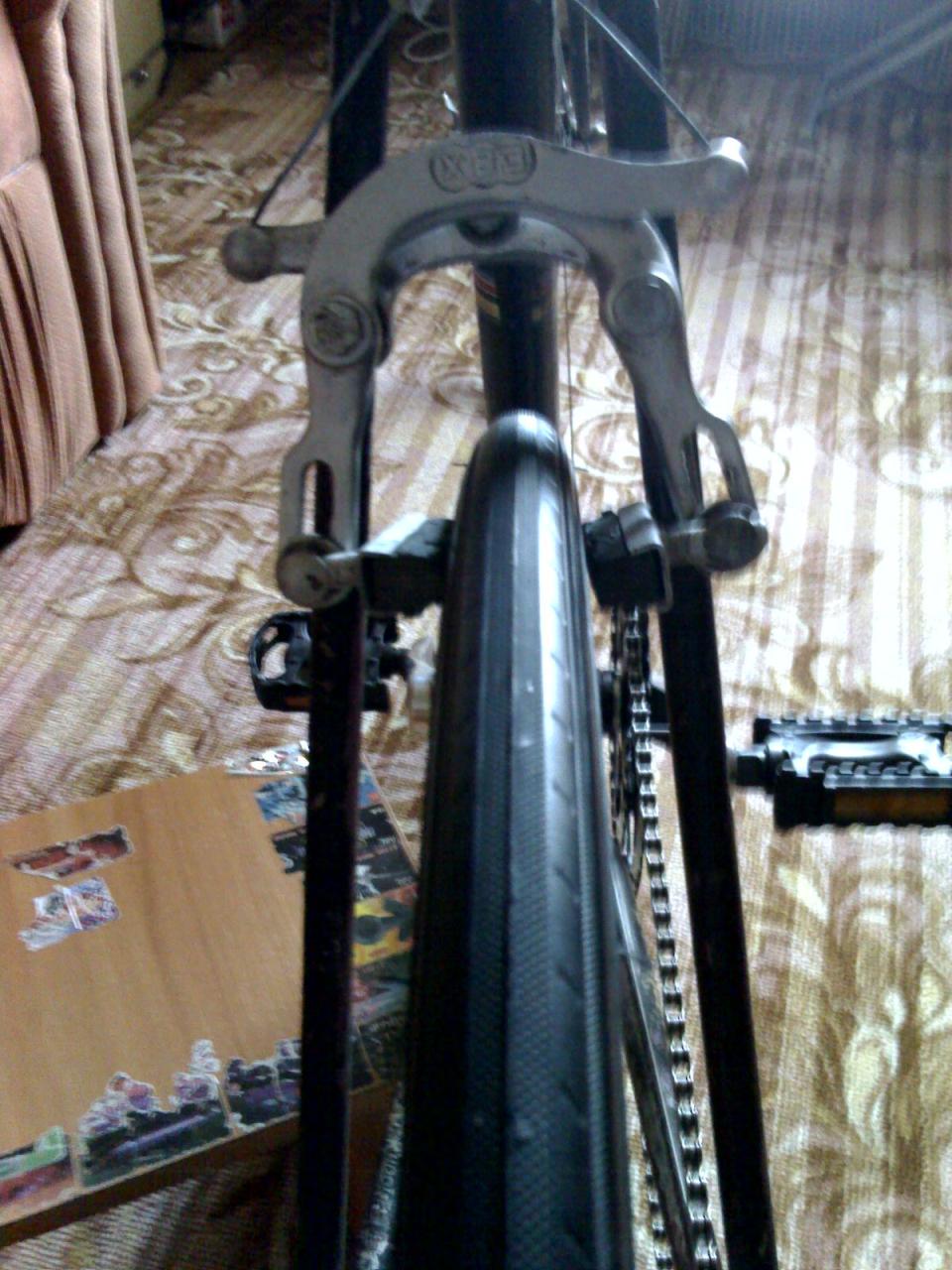

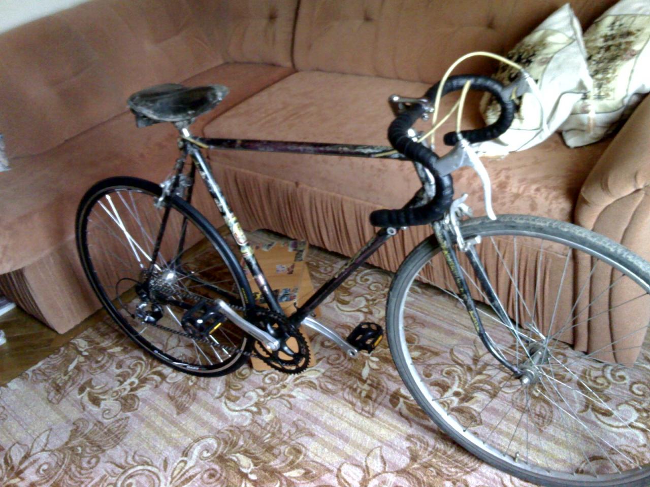

Привет всем :smile: Решение переделать велосипед было принято ешо осенью, но как всегда всё упиралось в деньги, переделка была отложена на несколько месяцев. Велосипед создавался скорее под туристически-спортивный, для поездок по более менее ровным дорогам :smile: на тренировку а также по Львовской области, вес для меня не главное. Бюджет был ограницен.
Представляю свой велосипед:
Рама - ХВЗ спорт
Вилка - ХВЗ
Рулевая - ХВЗ
Вынос - ХВЗ
Руль - ХВЗ
Обмотка руля - Michelin
Ручки тормозов - ХВЗ
Седло - ХВЗ
Каретка - Shimano - BB-UN26 BSA 68x113мм
Шатуны - Shimano - FC-A050, 170мм 52Х39
Цепь - Shimano - CN-UG51
Задний обод - AlexRims - DA22 28" 36 спиц
Втулка задняя шоссе - Shimano - FH-2200 36сп 8/9-зв
Спицы - GLAVA
Задняя камера - незнаю что за фирма
Задняя покрышка KENDA 700х23С
Кассета - Shimano - CS-HG40 11-32 8-зв. Alivio
Переключатель скоростей задний - Shimano - RD-3300SS, 8-зв Sora
Манетки - Shimano - SL-SY20A-7
Переднее колесо - обод ХВЗ(наверное), втулка СШ(вроди), покрышка 622х32 made in USSR
осталось: купить переднюю перекидку, перекрасить ну может ешо что...
Насчет седла оно огромное - да, тяжолое - да, удобное да :D , противоугнонное - тоже да :twisted:
Насчет ХВЗ ручек, ну хз хз, мне покачто подходят, они тоже будут перекрашены вместе с велом, но пожже.
Тормоза до етого тормозили, сегодня если дождь перестанет пойду проедусь, посмотрю как с новым колесом будет дело, раньше меня устраивали.
Оставляйте коменты, интересно ваше мнение :smile:

Я не спец, но ябы в переди оставил ХВЗ втулку (как и есть) а резину и обод поменялбы...
Если выбирать что менять переднее или заднее.
Т.к. предполагаю что "переднее" цепляется на поворотах чтобы "нос" не разбить :)
А заднее крутит... Можно и старое пока)

Переднюю резину и обод и втулку планирую зделать как и заднее колесо но пожже, вопервых в даный момент переднее колесо отлично работает, во вторых деньги. Хотя выглядет странновато с такими разными колесами :D

Да, только пока не поменяете переднюю резину ездийте только по прямой :D
Т.к. заднее новое, крутит хорошо, а переднее... Старое и цепляется плохо.

впринцыпе могу поменять резину спереди на 622х32 индийскую какуето, она почти новая. Менять не менять?

Сзади стоит обод узкий(примерно 15мм), там врятли резина на 32 встанет, чесноговоря не пробувал но так думаю. а спереди тоже врятли встанет. Если не прав поправтье...

У Вас вроде бы задний треугольник немного в сторону уведен... Да и вообще с такой навеской было бы на стартоне классно... Заиметь бы втулку заднюю, как у Вас:)

Когда разные колёса возникает чуство незавершенности образа :smile: .Нужно чтобы с переди по тоньше было-тогда буит более эстетически :smile:Да и зная наши обода, я бы поменял перёд,ну если ездить только по асфальту и перед бордюром "кланятся",тогда мона и оставить.

На счёт треугольника ето так кажеться, может ракурс неудачный... Единственное что плохо то что когдато у меня попала перекидка в спицы, и я раньше не замечал а когда начал сору ставить заметил, то что у меня немного петух был выкривлен, но я его выровнял(почти) вообщем сейчас нормально.

Да наверное буду менять обод но пожже, етот катит отлично + счас нету пока больше денег.
Счас коплю на покраску и передний переключатель :smile:

Вообщем растаял снег, и началась обкатка велосипеда. Что я могу сказать, велосипед имеет отличный накат, переключения просто отличные, а также (не взвешивал ни до ни после) на ощушение стал немного легче. По поводу заднего обода так единственное что теперь надо акуратней на всяком болоте и по снегу... а по трассе суперски катит. Обмотка руля далеко не главное но намного удобней, приятней и теплее изоленты :smile: Вообщем покачто единственный недостаток ето отсутствие передней перекидки, когда разогнался до максимума и хочеться ешо только тогда вспоминаю что ее покачто нету :sad:
