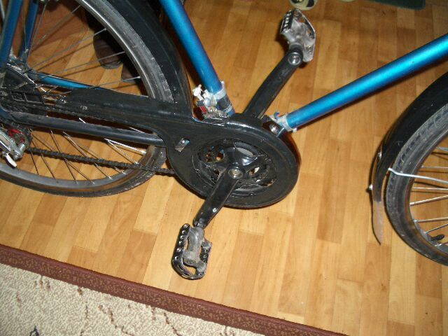

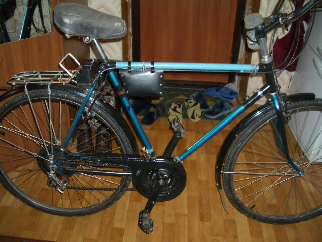

Еще фотки.Для улучшения переключения в задний переключатель установлен верхний ролик большего размера, переключение резко улучшилось. Здесь на фотографиях уже новая система под квадрат. Установлена она не из-за проблем с клиньями, их у меня как раз не было -- 7 лет отъездил, а из-за того, что на старой системе длина шатунов 165 мм, а на новой 170 мм.

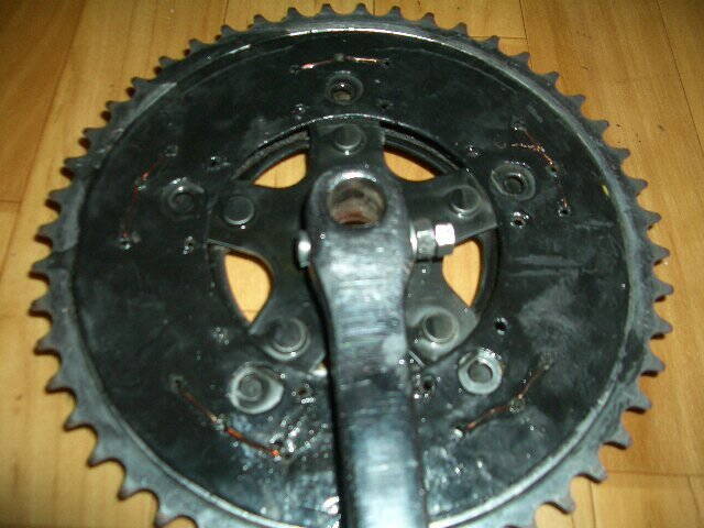

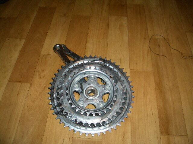

Система неизвестного производителя, изначально на ней были гладкие боковые поверхности звезд и соответственно не очень легкое переключение с малых на большие звезды, пришлось напильником сделать на них несколько проточек с острым краем с одной стороны для зацепления цепи и перетаскивания на большие звезды, переключение сразу стало легким и комфортным. А по поводу клиньев хочу сказать, что мне не просто повезло, я их всегда устанавливал строго определенным образом -- таким образом, что основные нагрузки воспринимала толстая часть клина -- как на нижеприведенном фото, если установить клин с обратной стороны, то основные нагрузки он будет воспринимать скошенной частью, а добиться ее плотного прилегания к пазу на валу каретки очень сложно, соответственно -- свободный ход и смятие клина. Ни разу не покупал новые клинья и кстати задние звезды тоже родные, правда цепь я меняю один раз в сезон.

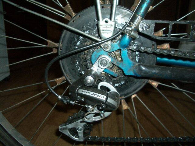

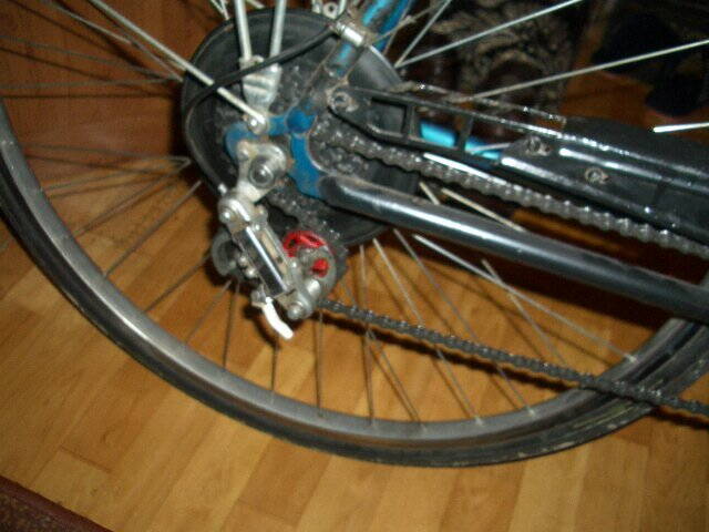

Сегодня установил задний переключатель Шимано Ацера на самодельном петухе и трещетку 14-34, изначально у нее был расклад -- 14-16-18-20-22-24-34, но я из старой и новой трещетки собрал другой комплект звезд -- 14-16-18-20-24-28-34, для меня он более удобен,причем саму трещетку я с колеса не отворачивал, так,как она у меня как я писал уже ранее посажена на неразъемный фиксатор резьбы, но оказалось, что внутренняя часть шестискоростной трещетки(та на которой стоят собачки) по размерам ничем не отличается от такой же части семискоростной трещетки, поэтому я снял только внешний корпус трещетки и поставил другой на семь скоростей, окзалось, что на шимановских трещетках всегда самые большие три звезды на больших шлицах, остальные звезды на малых шлицах, поэтому и получился такой расклад со звездами. После чего поставил простую рычажковую манетку на семь скоростей и провел испытания -- подниматься в крутые горы стало значительно легче.
