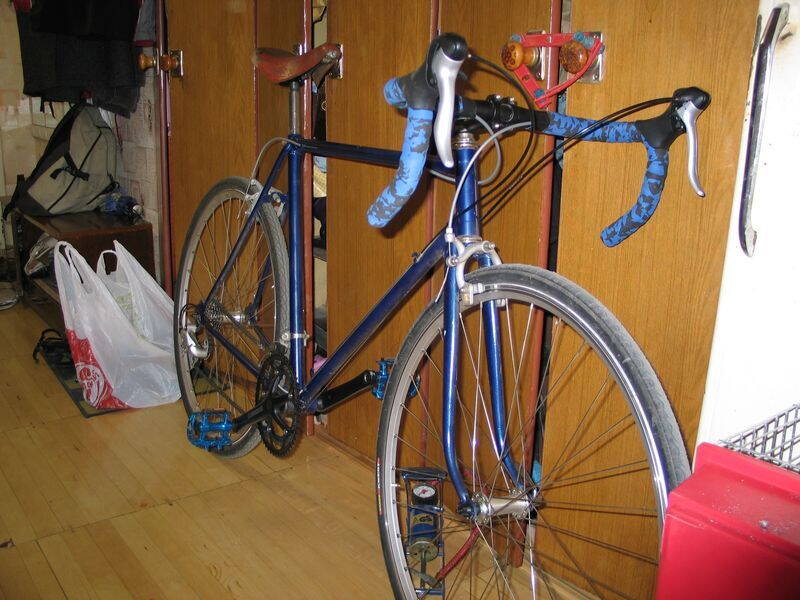

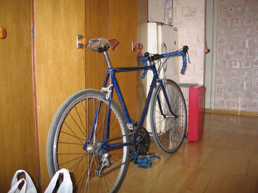

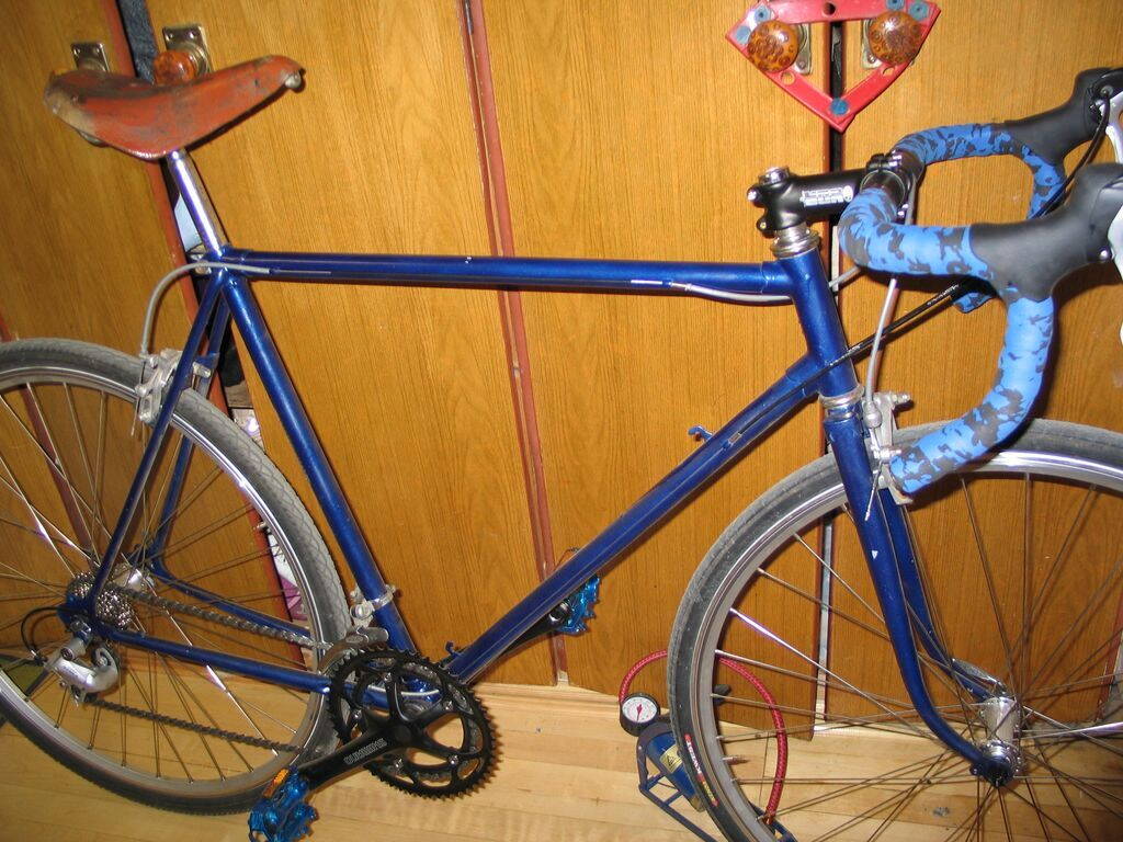

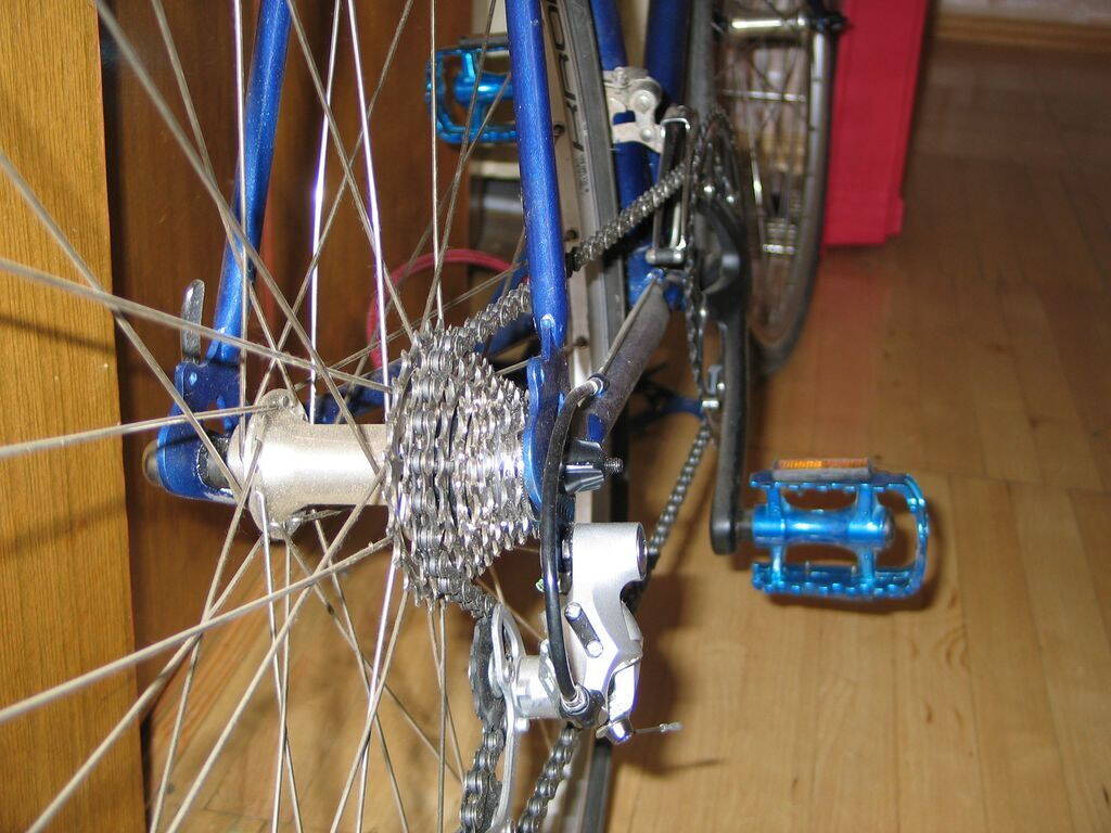

Итак, неделю он был у "профи" который занимается великами..
В итоге получил следующее:
IMG_4098.jpg [ 170.07 КБ | Просмотров: 2078 ]
IMG_4099.jpg [ 100.24 КБ | Просмотров: 2078 ]
Из того что было - осталась лишь рама, вилка и седло.
Из оборудования:
шифтеры Шимано Сора,
задний переклюк - Шимано Сора
передний переклюк - нонейм
тормоза ХЗ, какие-то английские БУ, на передних колодки от ХВЗ
руль ХЗ, вынос ХЗ
IMG_4096.jpg [ 147.6 КБ | Просмотров: 2078 ]
Обода Kronos Racing
Передняя резина Kenda Kwest
Задняя Innova (чуть пошире, чтобы проходимость лучше была, и покрепче)
передняя и задняя втулка Шимано 2200
цепь чуть удлиненная
система Шимано, ХЗ модель
на заднем колесе 9 звезд, самая маленькая заблокирована из-за гайки.
замок - нонейм
педали обычные )
В целом - велик едет.
На апгрейд ушло 13 250 руб.
Можно сказать что мне не повезло, потому как уже после наткнулся на мужика, который продавал целый велик за 18 т.р., моего роста, оборудование схожее навешано.. Тот вариант был бы полегче и в целом дешевле. Но увы (((
Пока что один недостаток - плохие тормоза:
если задний зажать по максимуму, но колесо все равно не блокируется
передние: колодки от старого ХЗВ трутся об обод с характерным звуком (еще не притерлись - в некоторых местах зазоры), тормозит лучше, но колесо заблокировать все равно не получается.
На том велике что продавал мужик - тормозят "намертво"...
Вот сижу, что делать. По словам того мастера что мне их ставил - сложно найти что-то подходящее, там вообще - чтобы снять заднее колесо, нужно либо его спускать, либо снимать колодку..
