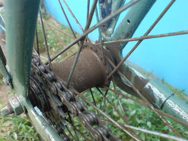

3. возможно, замена старой задней втулки на новую(стоит ли?в старой на оси уже резьба посбивалась, а так ниче)

1. На мой взгляд, проще, и чуть ли не дешевле - поменять не только обода, а в целом колёса. На почти любые с двойными ободами. Хотя, если заднюю втулку оставлять - то придётся переспицовывать. Современные односкоростные китайские втулки - ... не буду высказываться.
2. Совершенно логично. Я бы поставил что-то с антипрокольным поясом. На таком веле за лёгкостью гоняться всё равно нечего, а количество починок камеры сильно уменьшается.
3. Старые втулки, если не изношены - вполне неплохи, раз уж несколько скоростей не надо. Если тормозит как следует, то-есть - каждый раз, без прокручивания, и с небольшим ходом педали назад - то можно просто ось поменять. Ну, и конусы, по которым подшипники катаются, стоит тщательно осмотреть, отмытые - нет ли там каверн и изъязвлений. Либо же - ставить многоскоростную планетарку...

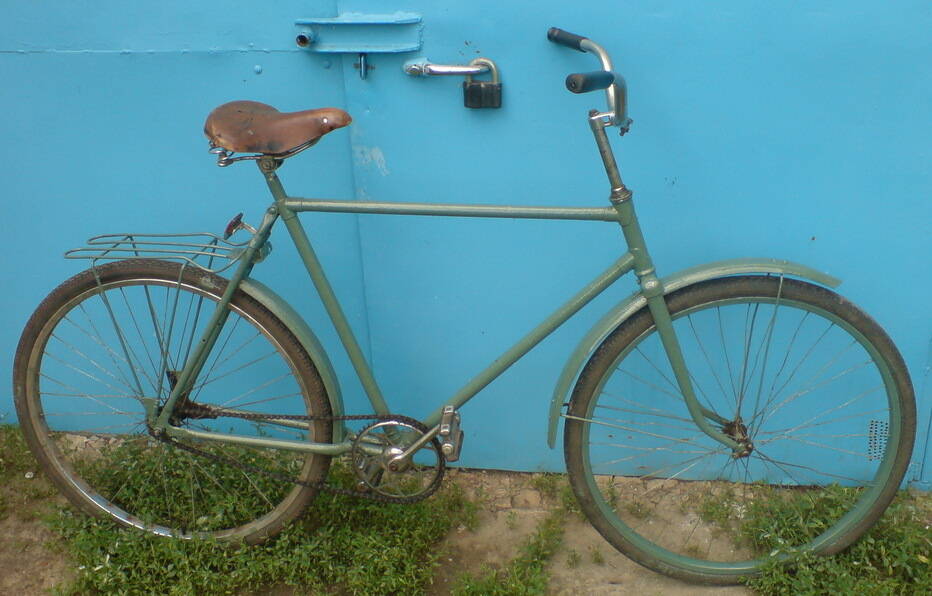

и еще: прокомментируйте, пожалуйста, переднее крыло моего вела. оно слегка необычное. это какая-то спецверсия или, во что я верю больше, предыдущий хозяин(мой дедушка) приложил руки(а они у него золотые)?
меня что-то выкидывает с фотохранилища просто на главную http://www.ex.ua/
посему что там за крыло - не вижу уже.

Вот такие вот дела.
Комментарий к файлу: Вот он)
DSC01094.jpg [ 199.59 КБ | Просмотров: 3650 ]
ред1.jpg [ 142.23 КБ | Просмотров: 3650 ]
ред2.jpg [ 130.56 КБ | Просмотров: 3650 ]
Вполне возможно просто заднее крыло поставили вперед. На самом деле крыло очень классное для мокрой погоды - даже на скорости не будет брызг отлетать в наездника!

Крыло как-то длинновато выглядит, но были и такие:
Тоже достаточно длинные и с "усами".
