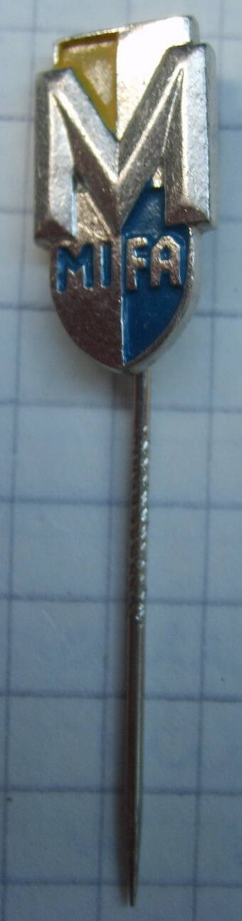

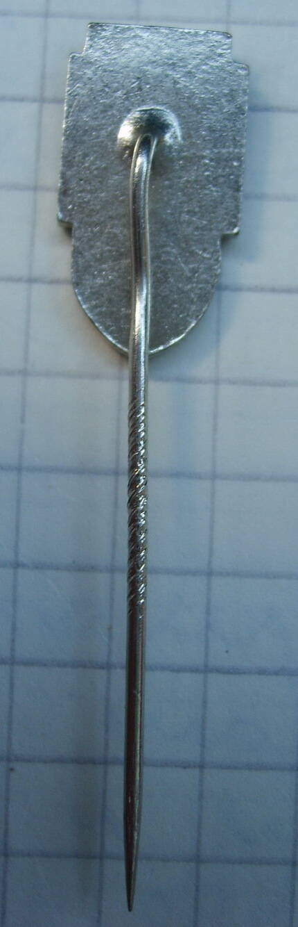

Найден в доме значок, был выменян в школьные годы, не помню на что... :D
Могу задарить ТСу , как приложение до вела :smile:
