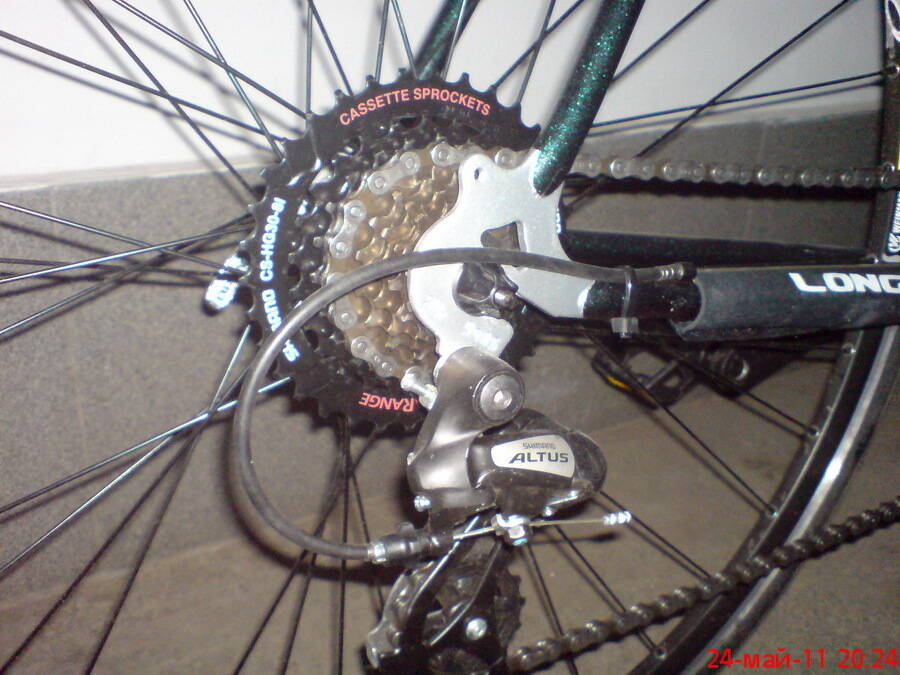

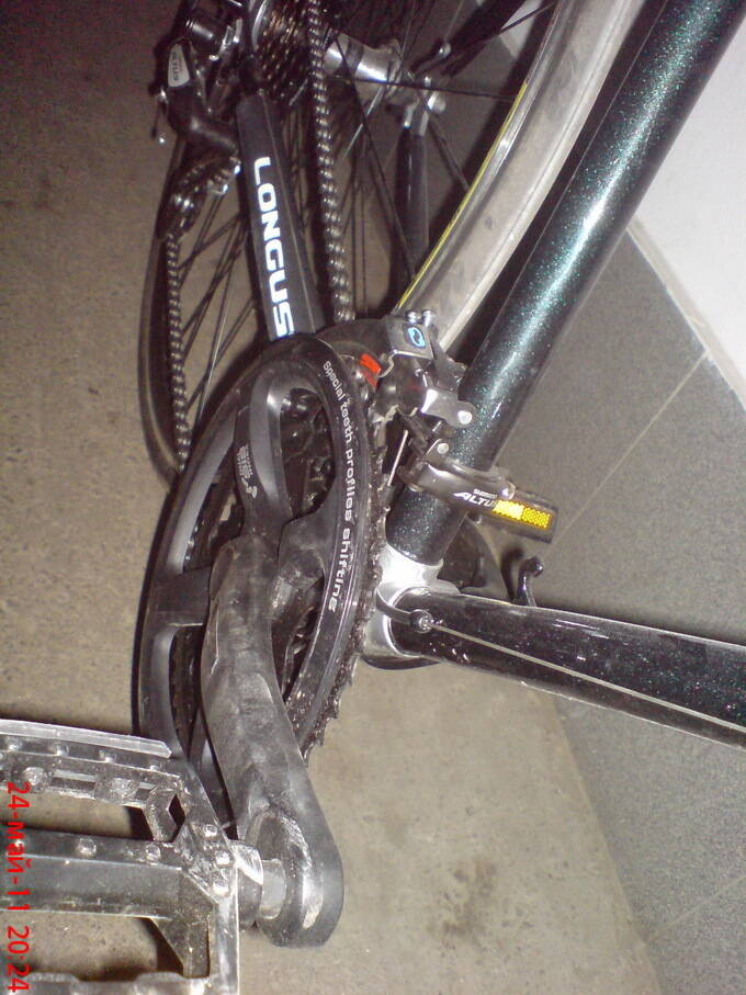

Фотки можно было и в один пост вложить.
1)Насчет скрежета: неужели ты думаешь, что тут на форуме у кого-то возможность разобраться с проблемой выше, чем у тебя? Пощелкай переключателями, выяви причину скрежета.
2)У меня такое было как-то с 8-ск. трещеткой. Подложил шайбу 1мм и забыл. Можно с обеих подложить для симметрии.
3)Что значит "туговато"? Медленно, не сразу? Или манетка тяжело крутится? Если второе, то разбирайся с тросами, рубашками. Новые? Как проложены, нет сильных изломов? Отсоедини тросики от перекидок и погоняй вхолостую, прочувствуй, насколько свободно двигаются.

ок, буду решать!
С задний настроил, нормально вроде. Передний не хочет рабоать, с первой на вторую не закидывает, со второй на третью. Буду дальше разбираться.
Спасибо за совет.
