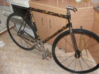

Пуля из патрона 7,62*39 массой 7.7 грамм вылетает из ствола со скоростью 720 м/с, эмвэквадратпополам 0.0077*720^2/2 = 1995.84 Дж
Я к тому, что влияние веса колес при разгоне как-то преувеличено.
Крокодил "Чемпион-шоссе" 82г.
RAPID тандем титановый.
RAPID ситибайк на колесах диаметром 36 дюймов

Роман Никитин (Norcoroman) , когда вёл свой велоблог, писал, что при разгоне явно чуствуется съём 200гр и более (покрышки и обод только, втулки и спицы под вопросом). Я не в теме, но можно в кач-ве собственных экспериментов просто наполнить камеры водой-ну, ненужные к примеру, и сравнить с нормальными. Одни и теже колёса, один и тот же вел, велосипедист, только колёса сразной массой.
Я не спортсмен, а турист-покатушечник,и честно говоря, мне даже почему-то легче ехать и поддерживать постоянную скорость на гружёном велосипеде. Ну, там рюкзак-штаны, палатка, прочая снаряга.

Херня ваши эксперименты с водой. Сколько будет весить камера наполненная водой, и сколько весят 18 спиц?

Кстати, ТС, если всё же решитесь покупать новые обода и переспицовывать на 18 спиц - взвесьте стоковое колесо и новое, на двойном ободе, по идее, вес будет приблизительно одинаков

Вот! Это мне и интересно. Маховик (в данном случае колесо) можно представить как конденсатор энергии: т.е. сперва его необходимо зарядить (раскрутить), а затем какое-то время можно использовать его заряд (катиться без приложения энергии). Частые разгоны и торможения отбросим, особенно торможения - чистые потери. И зададимся вопросом: кто затратит на преодоление определенного отрезка пути (без торможения вообще) больше энергии, велосипедист с тяжелой рамой или с тяжелыми колесами?
Этот же вопрос можно спроецировать на тяжелый/легкий велосипед в целом: тяжелый труднее разогнать, но больше инерция, и наоборот.

Эммм, автор, Вы скорее всего потеряете от ваших 18 спиц, потому что когда колесико крутится без нагрузки, то оно будет прекрасным и ровным, а если вы на него сядете и поедите, то оно мило начнет чесать колодки ваших тормозов, сгибаясь между соседними спицами как-то так ~~~~. Появится мысль, что это восьмерка, но при осмотре её не найдете.

довольно долго ездил так
ничего не выпадает. ушел от такого, чисто визуально разонравилось. там 16 спиц и восьмерок не было. На родных туристоободах не советовал бы. (и вообще не советую)
энергии одинаково затратят ...имно
а вот в скорости выиграет тяжелая рама (но тоже зависит от длины пути)

если на одинаковом отрезке пути затрачено одинаковое кол-во энергии, но один приехал быстрее, то ничего не меняется: другой тоже мог, израсходовав это же кол-во энергии за более короткое время, развить ту же скорость и доехать быстрее. При условии, что КПД не зависит от скорости. А он не зависит.
Родные с такой спицовкой сложатся на первой же ямке...
