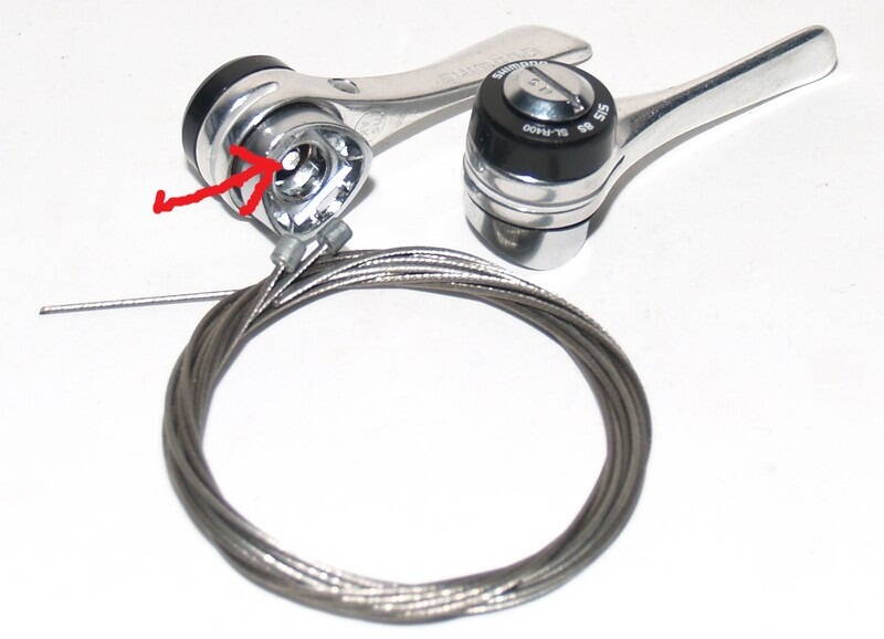

Здравствуйте купил вот такие фрикционные манетки но незнаю как их прикрепить к своему СПОРТУ
Судя по конструкции на раме или на хомуте-креплении должен быть приделан этакий цилиндрик диаметром 9мм. высотой около 10мм. с резьбой внутри под болт диаметром 4мм (на фото болт красной стрелкой)..
1)Так вот вопрос ктонибудь разбирал стандартные манетки спорта (СШ) что там на хомуте? наверняка не та резьба и диаметр крепления если он вообще есть.....
2)Если крепление не то, - этот хомут можно как то снять чтобы наварить (напаять) крепление на нём под манетку??
2) И каким образом его прицепить - варить??? или подойдёт пайка?? будет держаться?
Посоветуйте....

в магазине должно быть,обычно они идут в комплекте с шифтерами на голую нижнюю трубу и на трубу с привариными бозами, это круглый хомут с гайкой внизу и бозами побокам если береш отдельно незабудь пластиковые цилиндрики они одеваютса на бозы(бонки?) есть еще способ : бозы которые стоят на старых байках (квадратное основание целиндрик с дыркой в которой рез*ба ) на 90% рамах ,приклеины и они продаютса в комплекте с тюбиком клея, в ваших магазинах их пожалуй ненайти попробуй на интрнете .удачи

То есть понятно выход - купить подходящий хомут.... буду искать.. не разу не видел..

На хомуте СШ отверстие под болт есть - манетки именно болтом и крепятся. Подойдут ли именно эти манетки к креплению СШ можно проверить только опытным путем.
Такие вот упоры под тросики http://www.chainreactioncycles.com/Models.aspx?ModelID=38728 встали на хомут как родные, прикручены комплектными болтами.

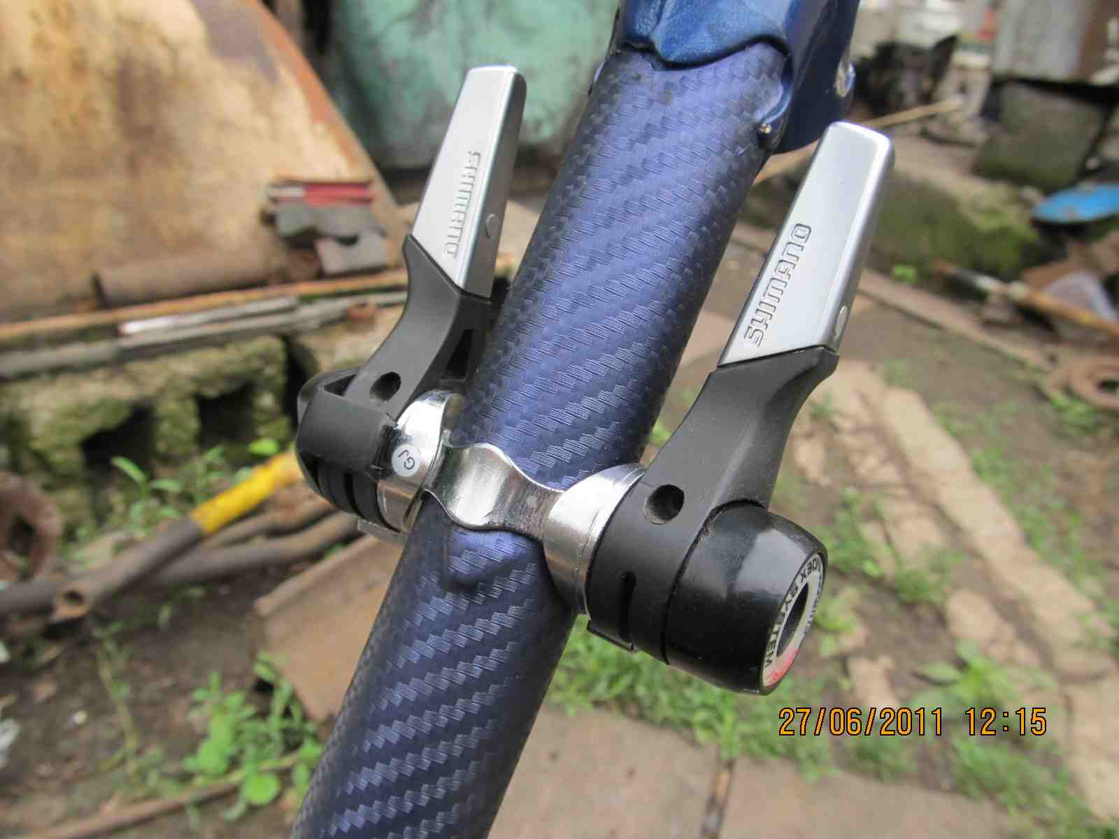

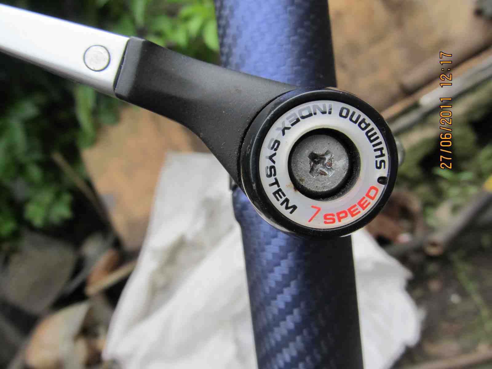

Буквально вчера установил на свой Спутник 75 вот такие манетки: http://www.chainreactioncycles.com/Mode ... elID=13670. Решил взять неглядя, так как продавались они у нас всего за 20 долларов. Подумал главно купить Dura Ace, а потом как нибудь прикручу, с виду покупать страшно, так как непонятно как устанавливать, думаю ладно, всё таки Dura Ace. Купил также на запас старые манетки ХВЗ, у которых ушки на хомуте шестиугольной формы. Эти и манетки и пошли на материал, на них были шайбы, одну из этих шайб адаптировал (загнул одно ушко в нужную сторону) под левую манетку и при помощи неё уже прицепил манетку. На правой манетке оказалось всё проще, пришлось просто немного сточить нужные грани ХВЗшного ушка на хомуте, и манетка села как родная. Резьба на Dura Ace M5 - точно такая же как и на ХВЗ манетках. Вообщем пришлось поработать напильником, молотком, тисками. Проехал вчера 50 км, вроде ничего не развалилось! А да, забыл сказать, правая манетка Dura Ace может быть как фрикционной, так и индексной, есть на манетке хитрая регулировочка.

А у меня такое
IMG_0859_1.jpg [ 81.21 КБ | Просмотров: 2145 ]
IMG_0865_1.jpg [ 65.2 КБ | Просмотров: 2145 ]

скажи пожалуйста,как дюрэйс в индексной позиции работает с задним перекл. и что у тебя
там стоит? и сколько скоростей соответственно , монeтки, задний перек., и касета/фривил.
спрашиваю потомучто дюрэйс (индекс) в моем опыте очень хреново работает с чемто другим,даже из шимано группы,идеальной работы
смог добица только при - кассета/задн.перекл./монетки все дюра.
СообщениеДобавлено: 28.06.2011 12:06
Сообщения: 27
Город: Ижевск
Зарегистрирован:05.05.2010
Работает не совсем гуд, предпоследняя нижняя звездочка не очень как то работает. При переключении с самой маленькой задней звездочки на след. переклюк пропускает 2ю и прыгает сразу на 3ю. Остальные все звездочки работают уже нормально. Но это только стало после длительного, примерно часового подгона нужной длины троса. Стоит только чуток не правильно сделать, то могут сбится сразу 3 или 4 скорости, вот. Ну а вторая звездочка работает, если только переключаться с верхних звезд на маленькие. Например если переключиться с 3й вниз, то вторая скорость (предпоследняя) начинает работать! Вообщем тоже пришлось поработать с тонкой настройкой длины троса.
У меня стоит шоссейная касета санрейс на 9ть скоростей, все 9ть звезд не влезли, пришлось большую звезду пустить на шайбу, итого 8 звезд сзади. Манетки Dura Ace, опытным путём выявил - на 8 скоростей, так как с ними при покупке даже мануала не было, просто завалялись и их взял. Задний переклюк Shimano non series/noname. Передний переклюк Shimano Sora.

понятно,спасибо за правдивый ответ,если чесно ожидал -
-да все ништяк,как чисы!
да,попробуй касету найти шиманофскую на 8,всетаки расстояание между звездами отличается
особенно для дюрэйса,и я слышал задний переклюк
от кампы но фрикционный может работать конец 80 начало 90х , или переключи на фрикшен и не парься удачи.
