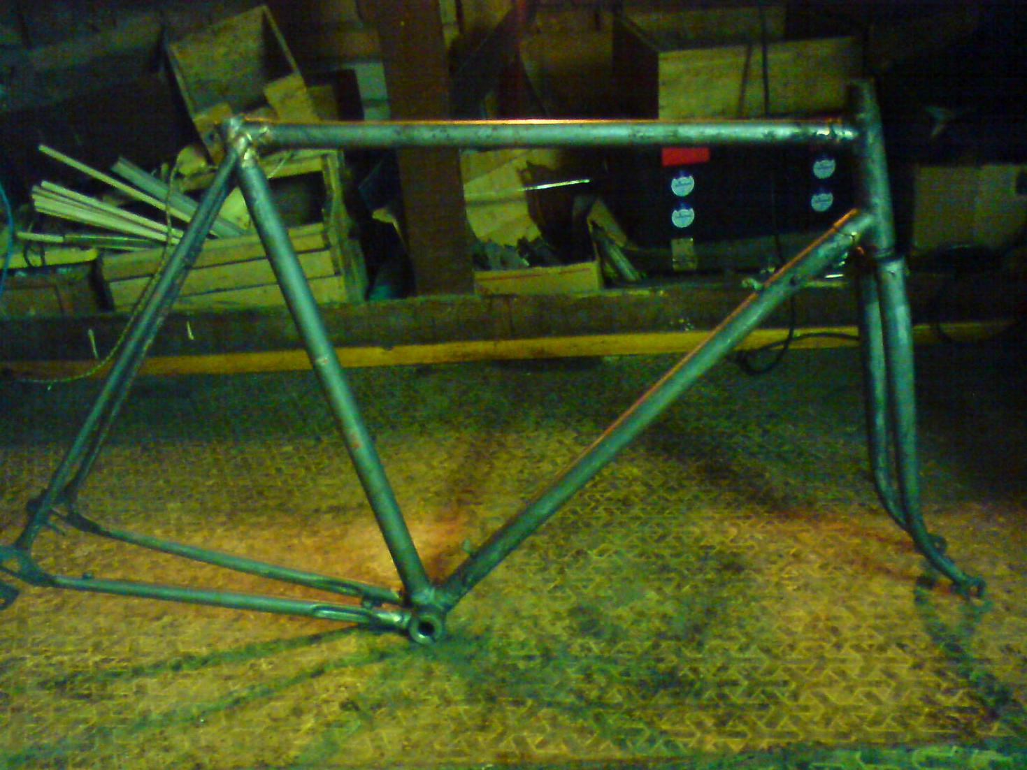

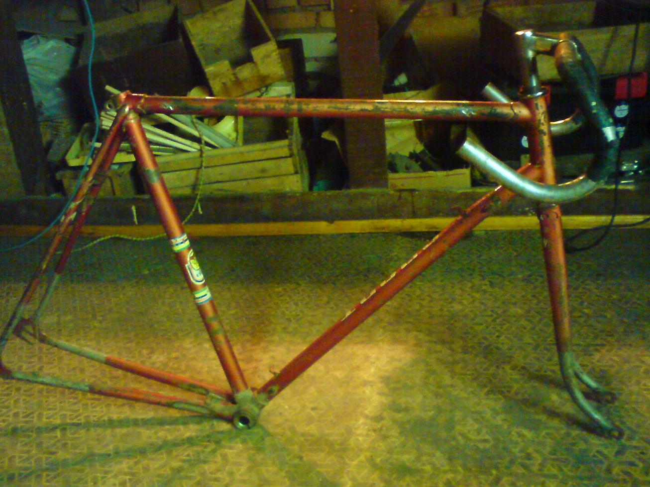

Цель: собрать фикс для езды по городу (простой и надежный).
Копал как то форум и нашёл простенькие но такие красивые фотки велов с одним только передним тормозом. понравилось!!!!

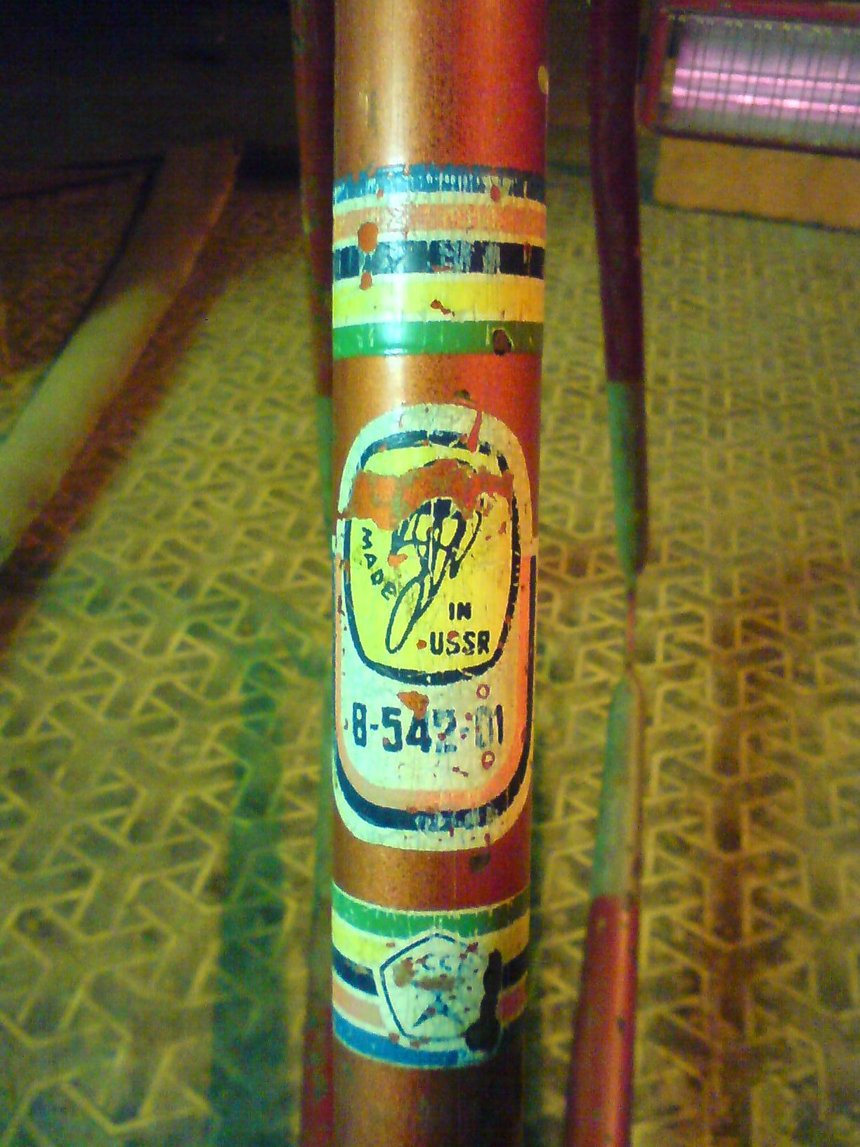

Решил создать фикс на базе ХВЗ "СПОРТ" 77 г.в. На раме значилось В542-01. Если модель чуть иначе называется - поправьте)
В наличии; рама, вилка, руль, вынос, система.

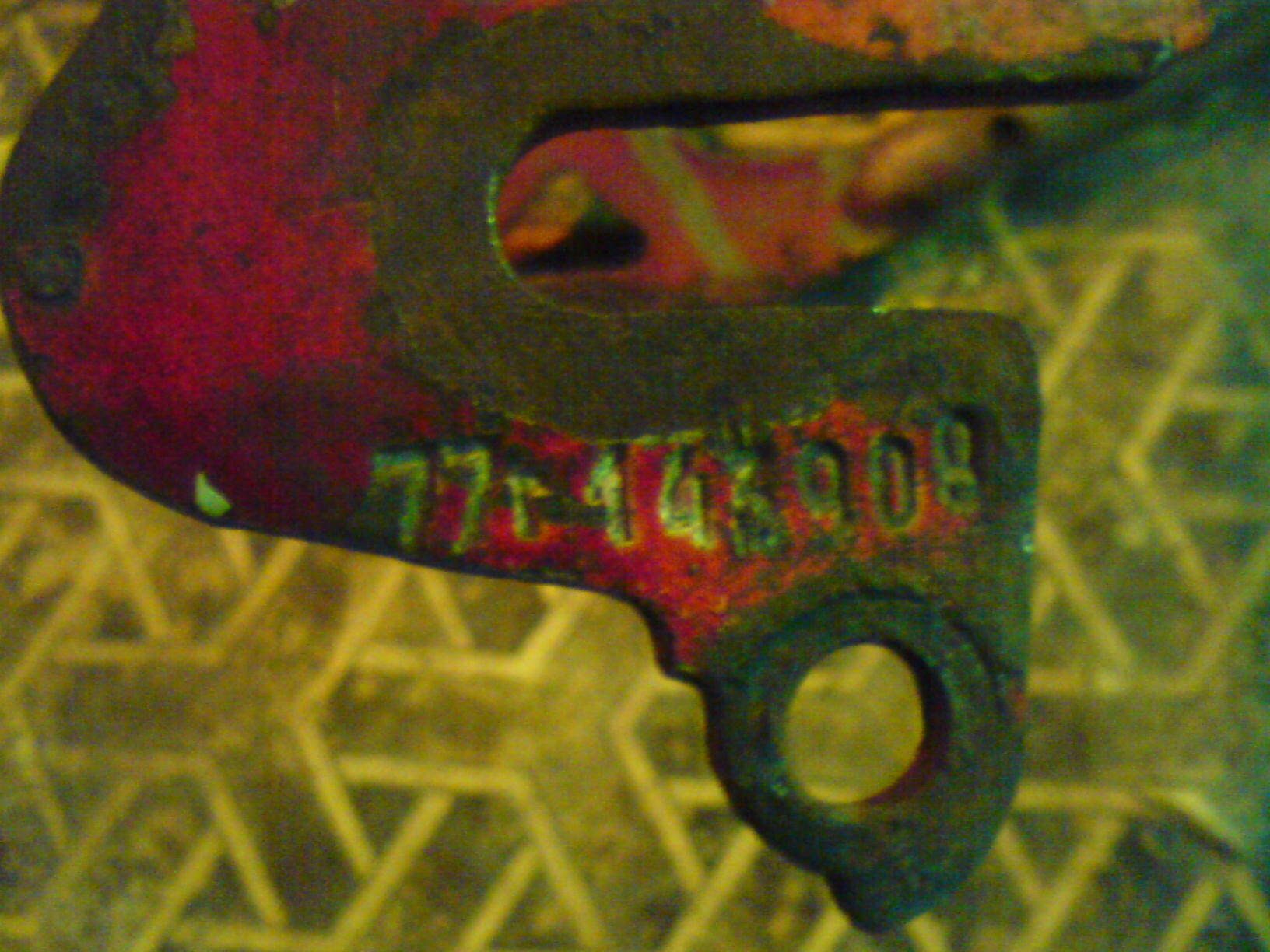

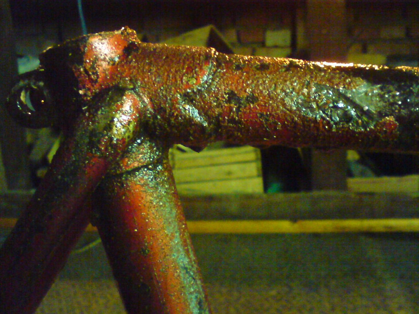

Поднялся сейчас на чердак и неожиданно для себя за пол часа(!!!) снял краску совестким мега снимателем краски. пару раз обжегся!!! работать только в перчатках!!! Для сравнения, со стартона я краску шкуркой снимал дней 5!
В связи с требованием простоты вопрос такой: стоит ли избавиться от боночек? эстетике здесь самое место! Твердо решил избавиться от держателя насоса и крепления под заднее крыло. Кому как, а мне очень понравилась идея убрать всё лишнее с вела.

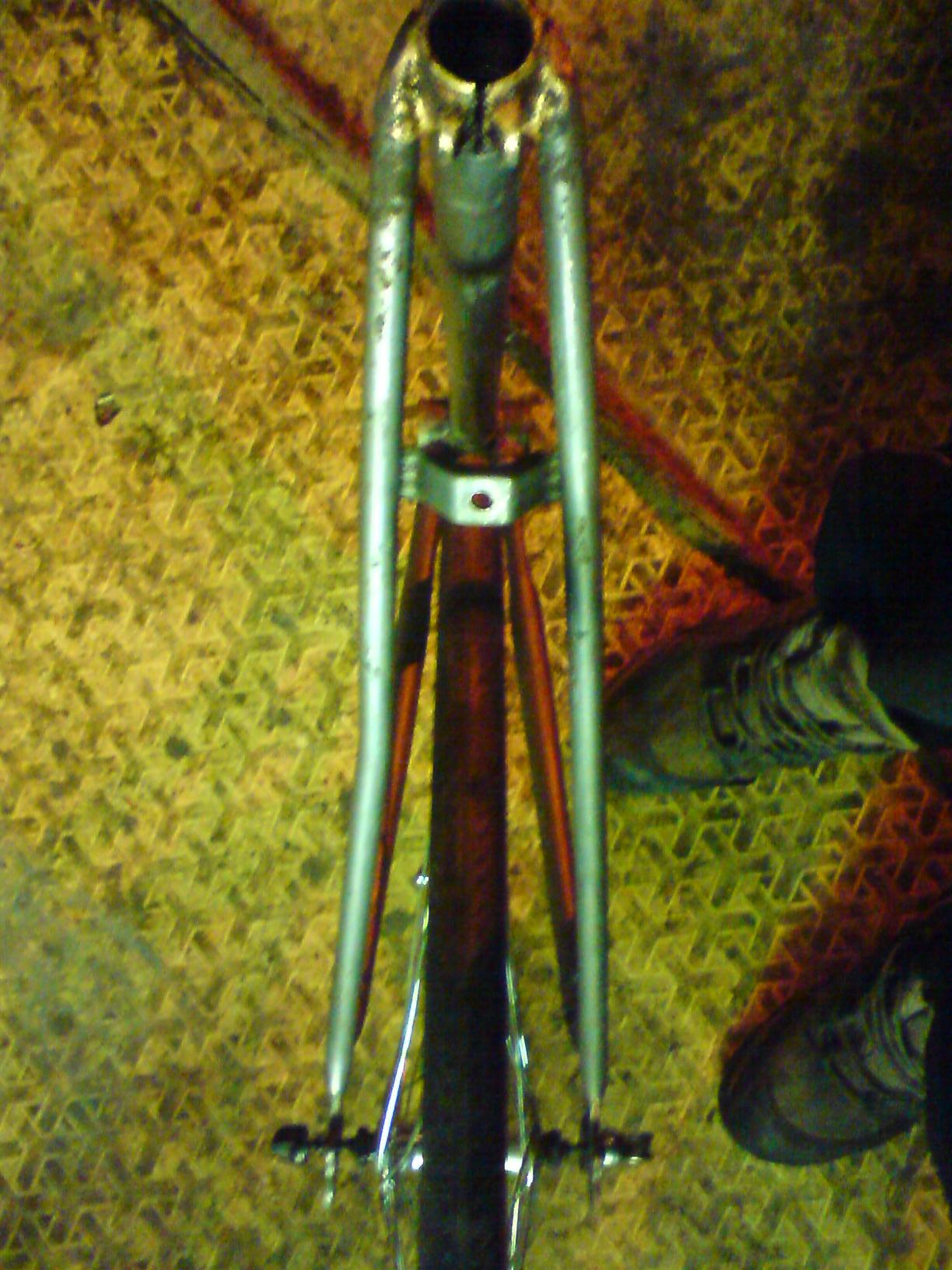

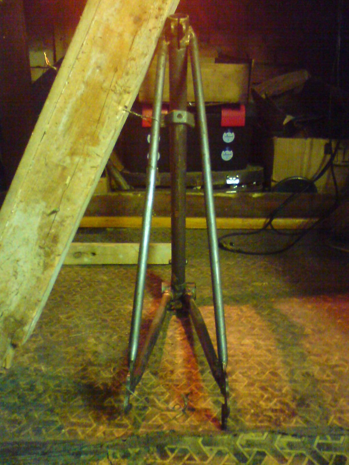

Но есть ещё проблемка... кривое заднее перо... можно ли выравнить?
И показалось что вел после аварии... Нижняя труба чуть кривовата...
Порошком красить решил . в цвет изначальный, и заводские рисунки сделать на раме. магистр Йода блин... :smile:

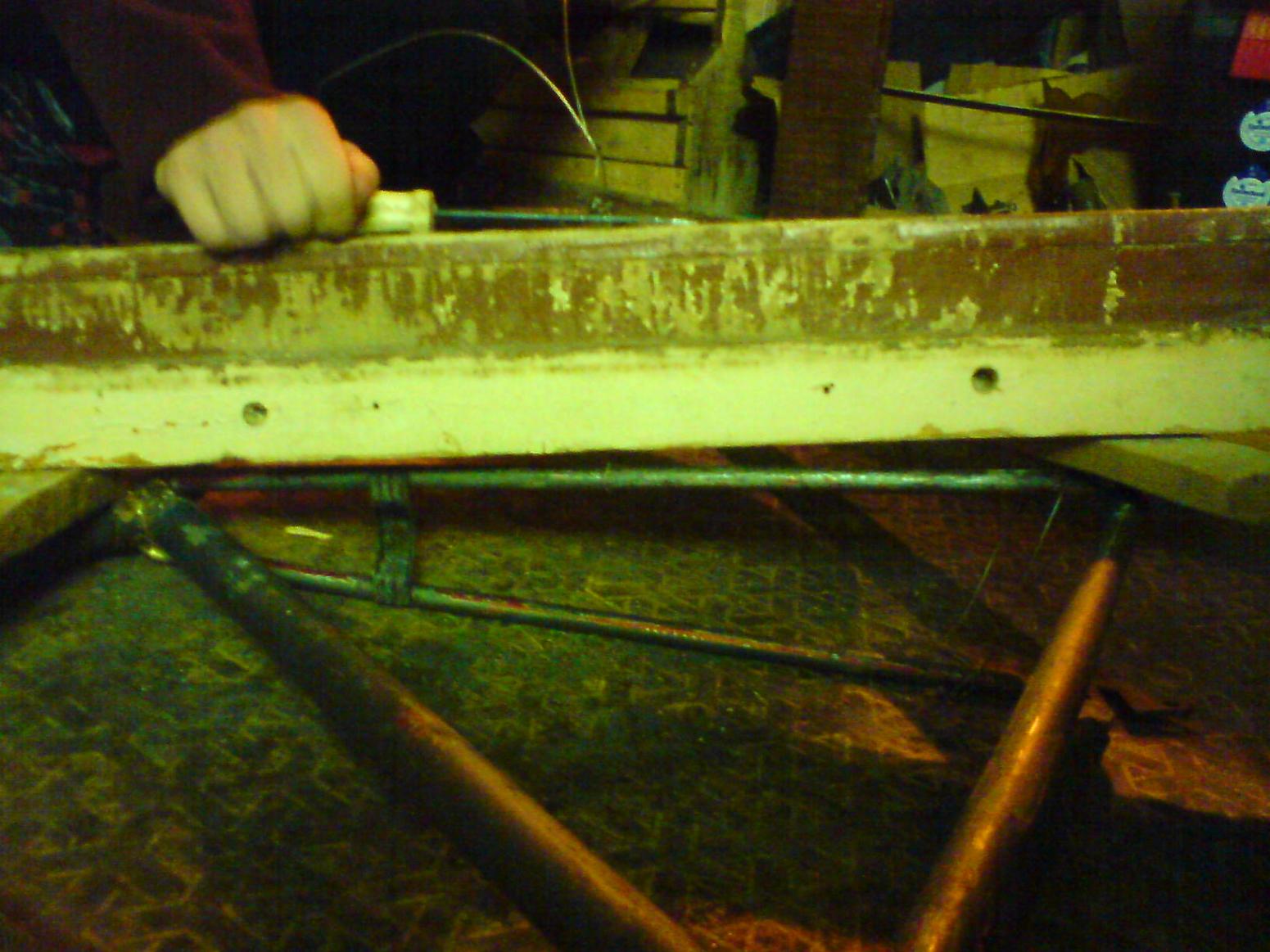

Длиннобазный глухарь выйдет,зато комфортный.Да перо ровняеться при помощи деревянного бруса и капронового ремняпримерно так.Только без отверстия в брусе.Бонки и серьга под переклюк нафиг,всю эстетику портят

От "крепления под заднее крыло", как и от перемычки за кареткой, избавляться категорически не нужно, оно придает жесткость раме.
Разве что ты туда трубочку вместо него впаяешь.
Верхняя перемычка,которая под тормоз,не такая крепкая как кажеться,обычная штамповка.Так что кардинально на жесткость она не повлияет.Вот идея с впаять трубочку очень даже дельная!
Хотя даже как есть перемычки лучше не трогать,все таки это функциональный элемент конструкции,а бонки под тросики,крепеж насоса,серьгу лучше срезать.На фиксе это как прыщи на лице красивой девушки.Если грамотно подобрать и совместить цвет рамы и деколей будет бомба.
Спасибо!!! очень наглядно и доступно!!!! :good:
Вот я смотрю на эти перемычки и думаю... А они точно сильно влияют на жесткость? на рамах старт-шоссе перемычка - труба, на спорте - пластина с ребрами жесткости... если верхнюю убрать, вид не полный. А вот убрать нижнюю я думаю стоит. вечером скину фото.
Верхняя у меня однажды отвалилась, так я с моим отсутствием опыта и не фиксированной передачей это вечьма четко почувствовал.
На фиксе это будет еще более заметно. Впрочем - все в твоих руках )
P.S. На старт-шоссе перемычка сделана трубкой как раз для большей жесткости.

уж лучше стартон зафиксить, он и короче и жёстче спорта. хотя и тот и другой вариант не тру, ибо дропы-то вертикальные.. перо правится на спорте бруском, молотком и ровной поверхностью.

СообщениеДобавлено: 22.12.2011 20:45
Сообщения: 124
Город: Уфа, РБ, РФ
Зарегистрирован:15.03.2011
Выровнял перо, AleX_82, Спасибо!!!! использовал тросс от старого тормоза через высверленное отверстие в какой то доске)
kff, думаю помял бы трубу)

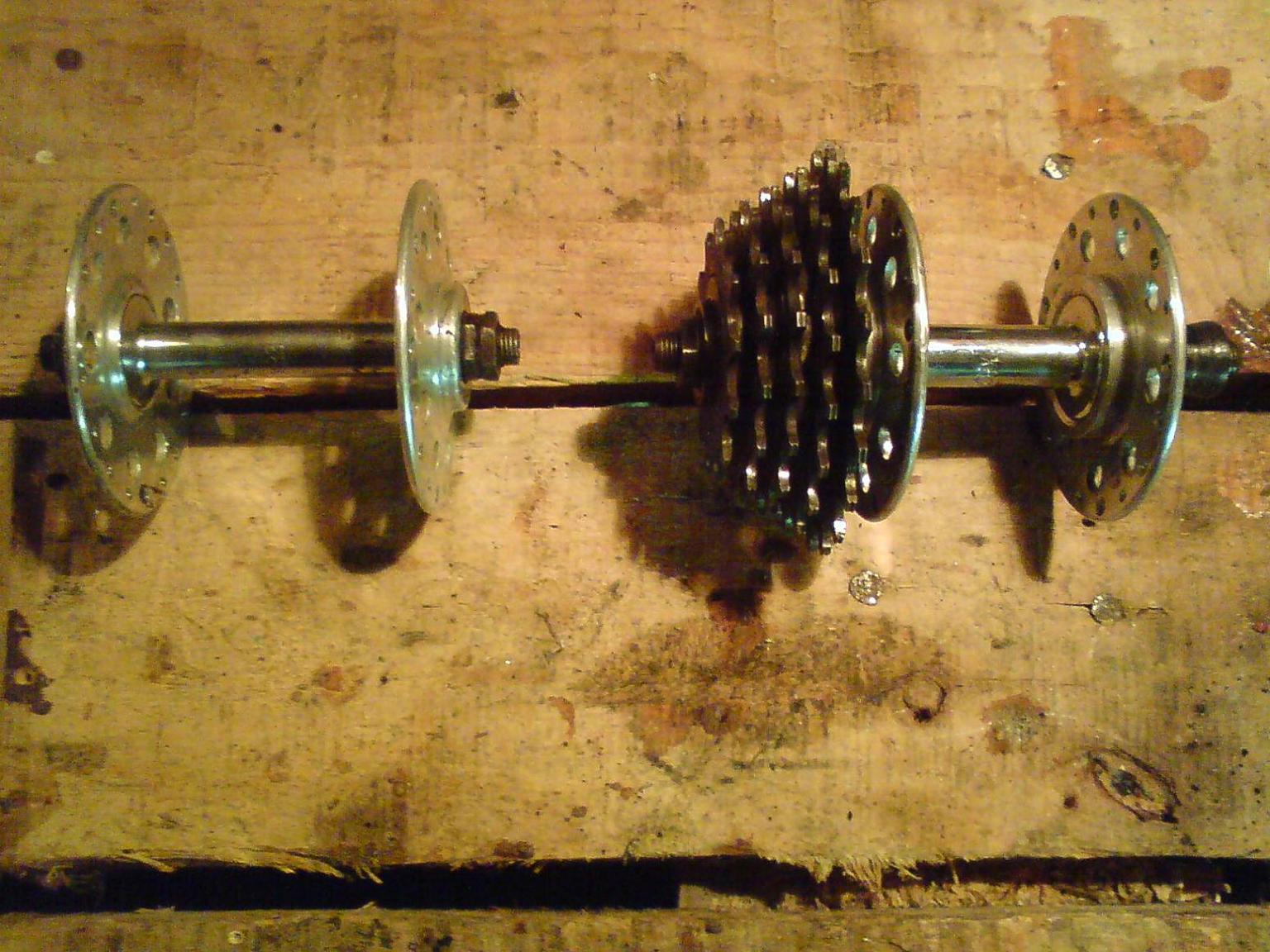

Втулочки готовы к спицовке.... по крайней мере передняя.
Из задней можно придумать fixed?
Кто ставил на такие втулки с высоким фланцем обода rainbow DA-30, отзовитесь!!! Какую длину спиц использовали? (ссылки на велокалькуляторы не присылать :smile: )
