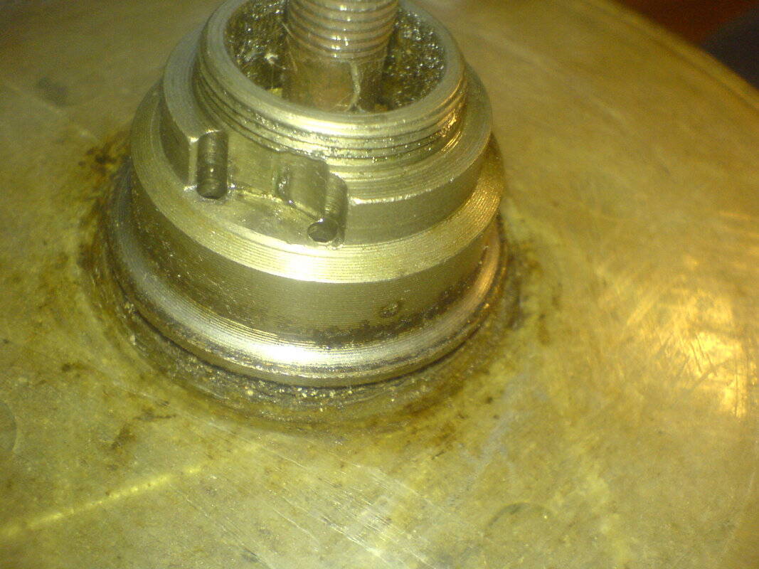

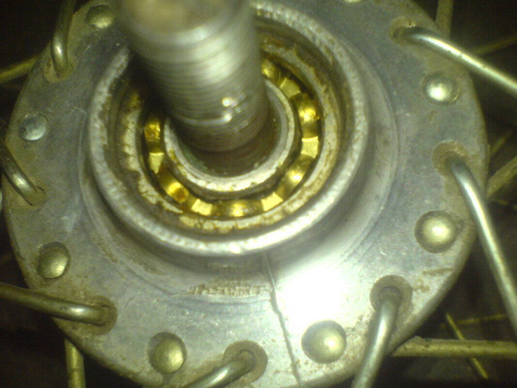

Всем привет!
Сегодня посрезал спицы (жду доставки новых ободов) и разобрал втулки, чтобы смазать их и подготовить для сборки с новыми ободами.
В общем, с передней втулкой особых проблем не было, за исключением того, что когда разкрутил контргайку, шайбу и гайку с конусом с одной стороны, снял втулку, вытащил шарики, то другая (контргайка, шайба, гайка с конусом) на шпильке сидят крайне туго и не слезают.
https://plus.google.com/photos/109882310807455669389/albums/5887546300387161089/5887546298617668562?pid=5887546298617668562&oid=109882310807455669389
Попробовал шпильку в плоскогубцах зажать (за гладкую часть) и открутить их - не получилось, только напыление чутка содрал (по середине - видно на фотке).
Попробовал в тисках зажать, подкладывая тряпочки (чтобы не продолжать сдирать напыление) - не получилось, шпилька прокручивалась...
Я понимаю, что эти гайки лучше вообше не снимать. Всё в данном случае само собой отцентровано и т.д. Но просто, раз уж взялся всё почистить, то хотелось и их почистить.

Когда дело дошло до задней втулки, то я, отделив её от обода, понял, что спицы со стороны звёздочек снять можно только сняв звёздочки.
Открутил стопорное кольцо за 2 углубления. Вытащил шарики подшипников (32 штуки кстате, не 33 -> 66:2). Снял звёздочки. Естественно, просрал 1-2 шарика, т.к. не догодался, что могут быть еще шарики. Разобрался как работает трещетка и что вообще называется трещеткой :). И тут столкнулся с проблемой. Как мне трещетку свинтить со втулки? Я почитал (потом) в этой теме, вроде как нужно в прорезь вставить плоский напильник или что-то другое, зажатое в тиски и пробовать свинтить.
https://plus.google.com/photos/109882310807455669389/albums/5887546300387161089/5887546401021005522?pid=5887546401021005522&oid=109882310807455669389
Представил себе это действие. Че-то как-то стрёмно :))))). Подумал, а вот с задней стороны нельзя всё свинтить? Только там гайки хитрые какие-то. Не знаю чем такое можно открутить.
https://plus.google.com/photos/109882310807455669389/albums/5887546300387161089/5887546442232293698?pid=5887546442232293698&oid=109882310807455669389
P.S.
Да, я понял, что лучше было трещетку свинчивать на целом колесе, но форум почитал после того как перекусил старые спицы.
В общем, НУЖНА ПОМОЩЬ!
СообщениеДобавлено: 09.06.2013 23:21
Сообщения: 2359
Изображения: 26
Зарегистрирован:06.04.2013
Во первых выложи фото, на простой хост,а не задроченый Гугл. Мне пишет у вас нет доступа к альбому.
Во вторых трещетку так просто не скрутишь. да и надо ли. Если снял звезды, то доступ к спицам открыт. спицуй, потом соберешь трещетку.и все дела. я так делал на спутнике 1963 года
СообщениеДобавлено: 09.06.2013 23:52
Сообщения: 38
Город: Tallinn
Зарегистрирован:02.05.2013
Доступ сделал.
Извиняюсь, думал автоматом всем доступ дает.
Да, спицы я снял, но трещетка сама грязная, а главное, если не снять трещетку, то хорошо втулку не почистить, поэтому трещетку я снять все-таки хочу.
СообщениеДобавлено: 10.06.2013 08:51
Сообщения: 294
Город: Винница
Зарегистрирован:11.06.2012
Вот заднюю втулку от обода ты очень зря отделил ДО отвинчивания трещетки в сборе. Теперь будут пляски с бубнами-тисками-грелками.
СообщениеДобавлено: 10.06.2013 09:03
Сообщения: 2653
Зарегистрирован:28.04.2009
скручивал трещетку такую точно пару дней назад. Ось вынуть сразу. Потом зажимал выступающую часть с пазами в тисках. Крутил колесом. если колеса уже нет, то можно прибить левый фланец втулки гвоздями к доске.. или делается приспособа.. в крепкой доске отверстие ~35мм чтоб фланец ложился на плоскость. просверлить несколько отверстий в доске и продеть спицы. крутить доской.
СообщениеДобавлено: 10.06.2013 09:06
Сообщения: 38
Город: Tallinn
rodi писал(а):
P.S.
СообщениеДобавлено: 10.06.2013 09:08
Сообщения: 38
Город: Tallinn
Спасибо! Это дельный вариант.

А что по поводу гайек и шпильки передней втулки?
