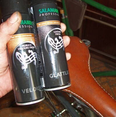

Одна проблема с ним... Пачкается зараза страшно. Вчера приехал на работу и только под вечер увидел что у меня вся ж... коричневым запачкана :lol: Мне страшно даже представить что там коллеги подумали :facepalm:
И начала с сидушки краска слазить. Короче человек который мне её продал, явно подкрасил её для товарного вида.
Но я всё-равно ему благодарен, так-как за недорого взял очень удобное седло! С краской что-то придумаем)

СообщениеДобавлено: 30.04.2014 17:31
:D
А ну, якщо можна зробіть ще пару фоток Вашої сідухи, бо не хочу Вас розчаровувати, але здалась вона мені повністю вбита ... пару фот з різних ракурсів, будь-ласка.
Перефарбувати сідуху, фарбою яка не буде ліняти, на сьогоднішній день не проблема, технологій і фарб є вже декілька варіантів... http://xt.ht/phpbb/viewtopic.php?f=31&t=28294
Можете і рулеткою кинути по сідусі ширину, довжину (просто мав колись жіночий Brooks, так він конкретно відрізнявся від чоловічих моделей).
Крила ... та на то вони і крила :smile: сьогодні зняли - завтра поставили, ясно якщо їздите на роботу на веліку, то напевно вони там мають бути, а якщо просто покатушки то без них цікавіше велік виглядає (ІМХО).
Кермо і винос ... цей винос,що Ви на барахолці запримітили теоретично Вам підходить,але він дууууже видовжить посадку (140 мм то Вам не хухримухри), а якщо ще буде заміна керма, то це також потрібно врахувати. Інакше Ви просто ляжете на вєліку !!!
До речі який в Вас ріст ?! І який розмір рами ?! Яке кермо Вам візуально подобається ?
Solotand-BS.JPEG [ 81.2 КБ | Просмотров: 3228 ]

Надеть на седло "Спортивный" носок. Краска сотрется, впитается в носок и через некоторое время перестанет пачкать. А пока пачкает - пусть пачкается грошовый носок, а не штаны.

СообщениеДобавлено: 16.05.2014 14:03
А, я провтыкал ту фотку :oops: Смотрел на родную с общего вида :D
Это красится краской с базара, если в чёрный. Можно взять самую светлую саламандру (цвет 006) - сначала для нубука-веллюра, потом для гладкой кожи. Брызгать жирно раза по три. Но будет потемнее, чем есть всё равно. Сделать кожу светлее, чем она есть - большая проблема. Краски, которые покрывают, а не пропитывают - фигня.
Вот здесь виден изначальный цвет свежего чепрака, потом в мокрой краске (саламандра 006), потом в высохшей и покрытой тооонким слоем шеллака. Твоё получится темнее однозначено.
Невредно его вымочить в желатине полдня и высушить суток трое. Но там тонкости. Если оно нормальное - это ни к чему.

СообщениеДобавлено: 16.05.2014 14:58
Нене, про замшу забудь - плд седалищными буграми заполируется, остальная поверхность разлохматится. . А с лаком ваще вид будет обосса.. неприглядный.
Это надо заполировать чистой сухой новой фигнёй и покрасить. Саламандра на чепраке - лучше чем многая заводская краска на коже :yes:
viewtopic.php?f=31&t=127617&start=60#p1119554
Покупной шеллак с радиорынка (точнее из магазинчика через дорогу на Ушинского) ваткой тонким слоем придаёт потом классный полуглянцевый вид и не трескается, как толстый слой или самопальный шеллак.

СообщениеДобавлено: 16.05.2014 15:56
Полируй, саламандрой покрась и не парься.

Короче хлопцы, если помните, я писал о том что уже заказал и оплатил краску для кожи.
Краска + лак + доставка = 150 грн.
Ну и решил всё-таки попробовать её, прежде чем пробовать что-то ещё.
Вывод один -ХЕРНЯ :facepalm:
Убитое время и деньги...
Технология такая. Сначала вскрываешь ихним лаком, даешь высохнуть сутки, потом вскрываешь краской,
разбавленной тем-же лаком, до придания однородного цвета.
Короче на стадии вскрытия лаком я прям поверил что всё будет пучком...
Лак ложился очень даже симпатично.
И было капнула капля дождя на вскрытое этим лаком седло...
Так эта капля провисела на седле пару часов, ни капли не впитавшись!
Ну тут я и поверил в чудные свойства продукта.
Начал радостно вскрывать краской, соблюдая технологию.
Но потом, когда всё высохло и смотрелось довольно не плохо, увидел на краске
маленькую соринку и решил её пальцем вытереть...
Короче эта краска слезла тупо от пальцев :shock: :facepalm:
Интересно, как производитель мог мне пообещать что эта краска будет держаться на седле...
Вообщем всё зашкурил опять и думаю...

Vlad_S
:roll: 100+ грн на мнооого сидух. Не вытирается даже если захочется. Сначала нубук-веллюр раза три, потом для гладкой столько же. Нужно обеспечить проипитку хорошую, особенно первого (в полиэтилен замотать, чтобы растворитель быстро не выветрился) и перед вторым просушить несколько часов. У меня сверху промазано покупным шеллаком очень тонко - он не трескается, как самопальный.
P1010352.JPG [ 120.87 КБ | Просмотров: 1206 ]
Краска впитывается и подкрашивает, а не покрывает дохлой коркой - светлее, чем есть, не полдучится. Оттенки коричневого от существующего и темнее, тем более чёрный - без проблем.

Всё-таки решил перетянуть а не красить седло.
Наткнулся на тему человека из форума велокиев.
Вот его тема http://www.velokiev.com/forum/viewtopic.php?f=14&t=124142&p=1798262#p1798262
Результатом очень доволен. Очень хорошая итальянская кожа!
По ободу мастер прошил.
Ещё сделал ручку для переноски на раму. Но её потом сфоткаю, когда установлю.

Красиво, понравилось, а с тормозами и тормозными ручками как поступите? Что будете ставить?
СообщениеДобавлено: 27.05.2014 17:01
:good: симпатяжка !!!

3. Та же история с седлом. Отдал человеку на перешив. Человек сделал всё отлично.
НО.... Видать не ту кожу подобрал :facepalm:
Хоть она и итальянская, но видать не рассчитана в жару об попу тереться...
Короче краска уже с этой кожи начала слазить :shock: Очень тонкий верхний слой, который на комфорт
никак не влияет, но вид.... Пятнами короче.

СообщениеДобавлено: 15.06.2014 13:56
Оставьте этот для второй половины, а себе соберите еще один))
С седла слезает виниловое покрытие, это кожа так покрыта, для седла не очень подходит.
А вообще префекционистом тяжело жить, по себе знаю.

1) Давайте з самого початку (впадло перечитувати тему) який розмір рами і який Ваш ріст ?! Можно просто який в Вас ріст ? Шось мені підказує, що можна позицією сідла вирішити проблему.
2) Так є і нічого тут не зробиш :sad: Ви думаєте ми від браку фантазії порошковою фарбою страдаєм ?! В мене друзі мають маленьке СТО, там є примітивна малярка, все можуть зробити безкоштовно (ну фарбу куплю) і в шикарній якості ... але я зупинився на порошку.
В Вашому випадку поцікавтесь, чи можна це все вскрити лаком ?! Щоб хоч якось захистити покриття. Якщо ж ні, то на Вашому місці, я обклеїв би найбільш проблемні місця прозорим Оракалом, ну як машинам капот, фари,бампер бронюють.
З сідлом наберіться терпіння, не хай облізе повністю, якщо ж кінцевий варіант не сподобається (такий собі вінтаж :D ) скористайтесь досвідом форума і пофарбуйте його провіреною (!) фарбою.
