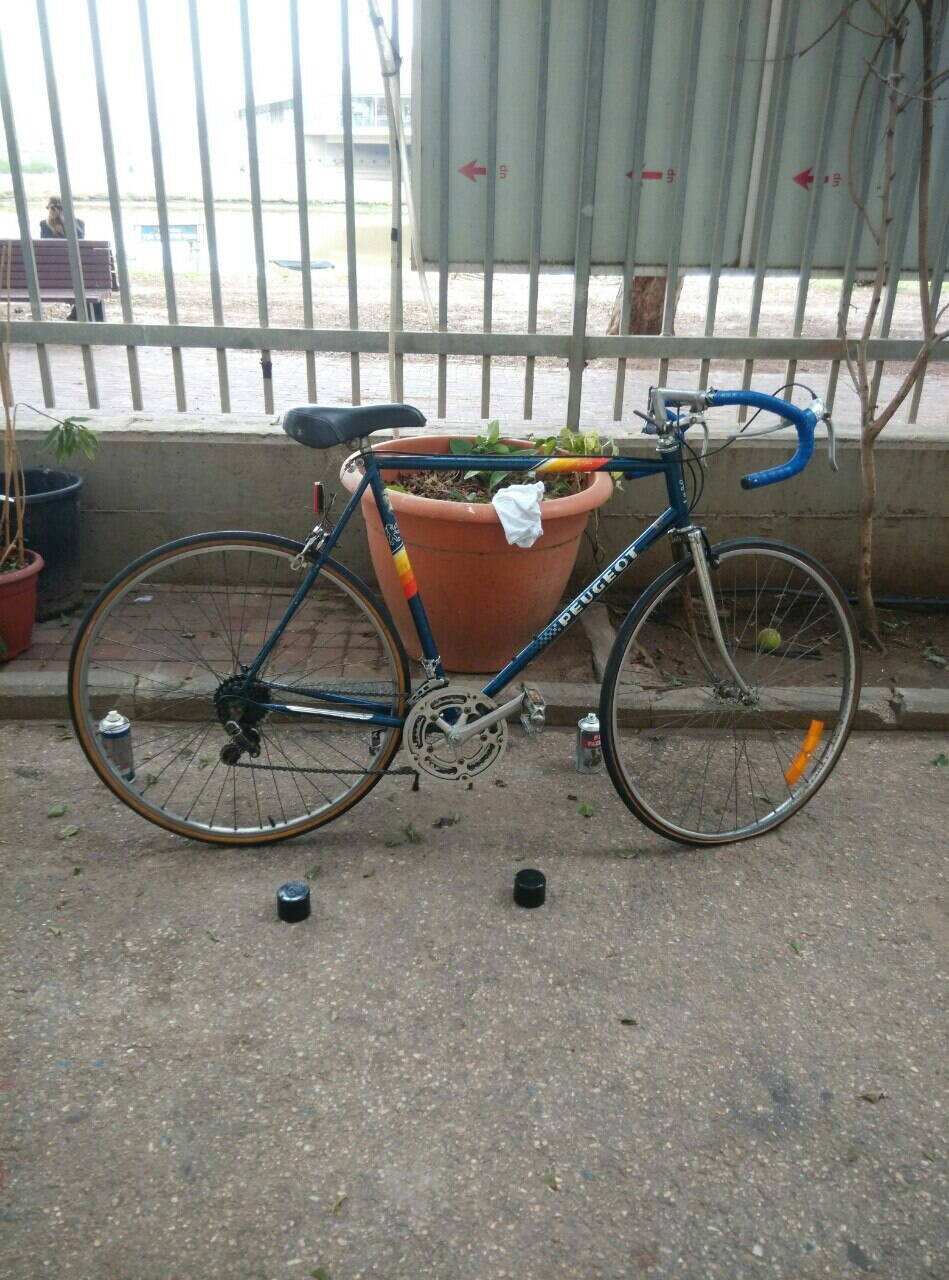

Добрый день!Очень долго вынашивал идею построить сингл-спид или фикс. Живу в данный момент за границей,с деньгами проблемы и о покупке велосипеда речь и не шла. И тут чудесным образом удалось выменять за бутылку данный аппарат.Знаю,что рама не трековая,но горизонтальные дропауты должны позволить натянуть цепь.На какое-то время хватит.Срезать петух,бонки не буду,если что всегда вернуть в шоссер можно.
Велосипедом в принципе доволен,за исключением одного момента.Визуально велосипед не большой.Я на него сел при спущенном седле и мне он показался великоват,руки вытянуты.Приехал домой и замерил раму :cry: От центра шатуна до подседельной трубы 60см,и верхняя труба тоже 59-60см.И это при моём росте 173см.Чемпион ХВЗ 54см был мне просто идеальным по росту.
Теперь вот думаю что делать и как поступить.Стоит ли ездить на такой раме при моём росте?

Если подвинуть вперед седло и поставить поменьше вынос - то можно ездить.
СообщениеДобавлено: 24.02.2015 00:24
Сообщения: 1735
Зарегистрирован:23.10.2009
Там вынос где-то 120мм . Поменяй на 60-80мм .И ищи правильный размер на замену .

а там выше тебе написали, предвинь седло вперед, и вынос короче найди

Можно поменять баран на прямой руль( желательно немного гнутый )

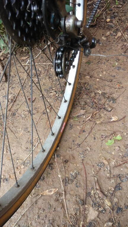

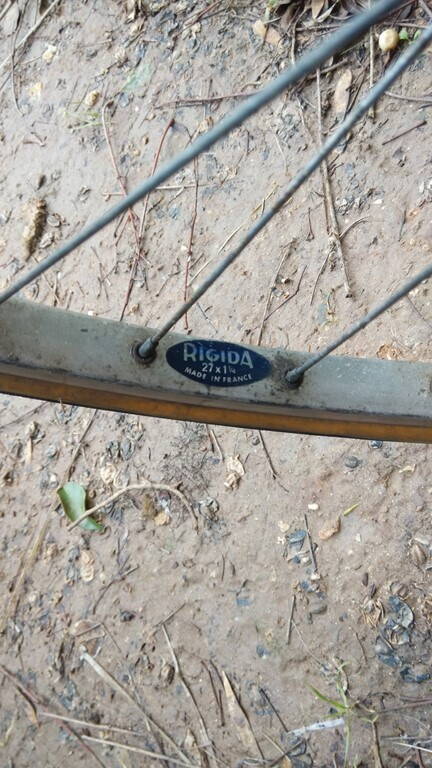

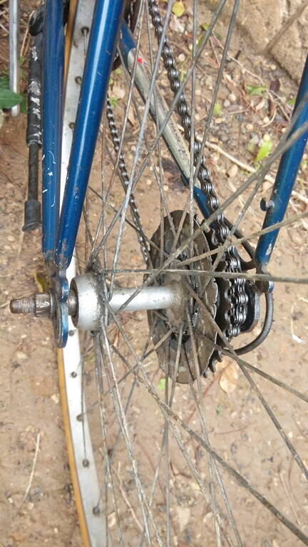

Вот состояния колёс.
Передний обод без надписей.Похоже металлический,не пистонированный,одинарный.
Задний обод с наклейкой Rigida.Похож на алюминий,пистонированный.
Хотел сфотографировать состояние спиц,но не вышло.С них слазит лак.По максимуму могу пройтись фольгой+кока-кола.
Стоит их восстановить или менять?

Возьми спицной ключ и попробуй протянуть спицы . Если получится выровнять обод то катай на здоровье .

Я не знаю до какого натяжения нужно тянуть.Не от чего отталкиваться.
СообщениеДобавлено: 24.02.2015 12:11
Сообщения: 472
Город: макеевка
Зарегистрирован:03.12.2012
Если лень читать и вникать в устройство велосипеда тогда бери бутылку и к веломеханику . Хотя , по идее , именно отсутствие денежных средств и большое желание катать заставляют высунуть руки из попы и начать ими работать . Есть статьи и тут и видео в интернете . Желаю успехов
