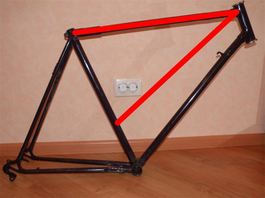

Исходя из того что есть в наличии было принято решение собирать синглспид 51-19 (втулка от Украины ХВЗ торпедо) на открытой раме, ободах Турист, с дорожным рулем и передним тормозом. Такое себе что-то среднее между Туристом и Украиной.
Готовую женскую раму пока найти не удалось и посетила идея (заимствованная кстати у жителей деревни) - срезать верхнюю трубу и вварить косую. Благо рама-донор есть, это непригодная уже ввиду проржавевшего одного пера рама от ХВЗ Спорт В-541. По всем замерам длины трубы хватает и есть человек со сваркой-полуавтоматом, который любезно согласился помочь вварить эту саму косую трубу.
Комментарий к файлу: чертеж вваривания трубы
kosaya_truba.jpg [ 53.7 КБ | Просмотров: 10180 ]
Длина красных труб - одинакова, то есть в принципе можно даже эту же трубу использовать как косую и рама-донор вобщем-то не нужна.
Теперь осталось набраться смелости и взять в руки ножовку с напильником :smile:
PS Может кто подскажет как грамотно в гаражных условиях делать из закрытой открытую раму?

Варили так тяжеленную ММВЗ раму. У неё центральная трубка рамы толстостенная, выдерживает.
немного не понял какую рамы вы собрались варить, но если туриста или спутника, спорта, старта и т.д. то ничего не получится, слишком тонкие стенки, практически уверен что на первой хорошей кочке центральную трубку согнет даже если усилить.
Я так же как и вы сейчас мучаюсь поиском женской рамы, безуспешно :( пока ездит на мужской ..
ага, именно от Туриста и собрался варить.
возможно, что ж делать? не заморачиваться с женской рамой, а собрать на это и потом себе неспешно искать женскую?
P.S. женскую раму кстати хочу именно ХВЗ, чтоб в случае чего была возможность вкрутить картридж в трубу каретки без танцев с бубном.

подумали тут со сварщиком и кастомайзером ... если очень хочется и не критичен вес, то предлагают глупо вставить в центральную трубку рамы длинную (до самой каретки) подсидельную трубку и махнув на всё рукой - варить.
Лично моё мнение - искать раму а собрать пока на этой не травмируя её геометрию. Возможно она же и пригодится на случай обмена на женскую если таковая будет найдена.
вчера именно об этом и думал, просто если я испоганю то что есть, то в конечном итоге вообще останусь без рамы :(

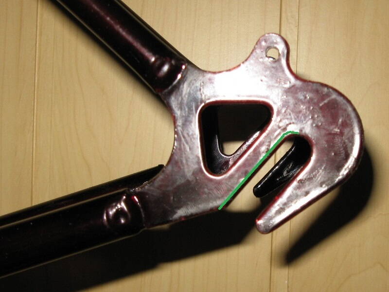

Сегодня приехала из Харькова открытая женская рама ХВЗ "Украина" темно бордового цвета.
Состояние - новая. Год выпуска 2009-й. Опознавательных знаков нету (видимо спёрли с завода до нанесения наклеек и надписей).
Как оказалось, чуток позже - рама чуток с браком (судя по всему либо разная длина подседельных перьев, либо неточно ввареные дропауты). Колесо Становится со смещением между подседельными перьями и в то же время ровно между кареточными перьями.
Фотки будут сегодня через часок где-то.
Думаю как лечить. Скорее всего подпиливать дропы. :sad:

Грубо говоря, если раму поставить вертикально, то дропауты на разных уровнях получаются?
Или, как бы, вертикальная ось колеса не параллельна подседельной трубе рамы?
А теперь собственно об этой истории.
Вот фотка зазоров на подседельных перьях
Как видно зазоры между ободом и перьями ОЧЕНЬ разные (разница примерно 7-8 мм)
А теперь фото зазоров на кареточных перьях
Они как видно почти одинаковые.
Собственно мои соображения такие - взять в руки напильник и снять чуток металла с торца дропаута, примерно так как на фотке ниже. Думаю должно помочь в выравнивании положения колеса в раме.
Комментарий к файлу: снять металл по зеленой линии
propil.jpg [ 142.18 КБ | Просмотров: 10201 ]
Может кто подскажет какое нибудь другое решение этой проблемы? Буду благодарен.

У меня тот же вопрос. На раме "Спутника" наблюдается перекос колеса.
Видел я раму, в которой был пропил круглым напильником под ось. Но лучше, может быть, делать пропилы с двух сторон. С одной сверху, а с другой снизу.
если делать пропил, то только на одной стороне и на верхней части дропаута. Потому что это опорная поверхность и если сделать пропил снизу, то в процессе езды ось просто сползет опять под верхнюю часть и опять будет перекос. ИМХО

Ну и косяки, которые всплыли при сборке
1 - чуток кривое расположение заднего колеса между перьями
2 - недорезанная резьба в трубе каретки (чашка дальше чем изображено на фото - просто не вкручивается и заклинивает)
Первый косяк наверное так и останется - потому что как его исправить я не знаю, а вот резьбой в каретке придется бороться кардинально (хотел как дешевле, а получится как обычно) - перерезать резьбу и вкручивать картридж на промах. При этом надо будет купить дорожную систему под квадрат, сам картридж + стоимость работы около 50 грн.

Левый дроп можно чуток подточить и подогнуть, правый чуть разогнуть.Выставляешь колесо и затягиваешь. Для ХВЗ это увы вполне обычная практика...
можно подробнее как именно??, левый уже подточил немного, но недостаточно а больше точить - стрёмно..

Как молотком и зубилом, только вместо зубила использовал кусок полдюймовой трубы, чтоб не уродовать металл. Раму ставил на возвышение, чтобы вывесить узел крепления заднего колеса. Вставал ногой на нижние перья, несильными ударами молотка по трубе упертой в кончик пластины дропа давольно легко ее разгибал. Под гайку обязательно широкую шайбу с насечками...
