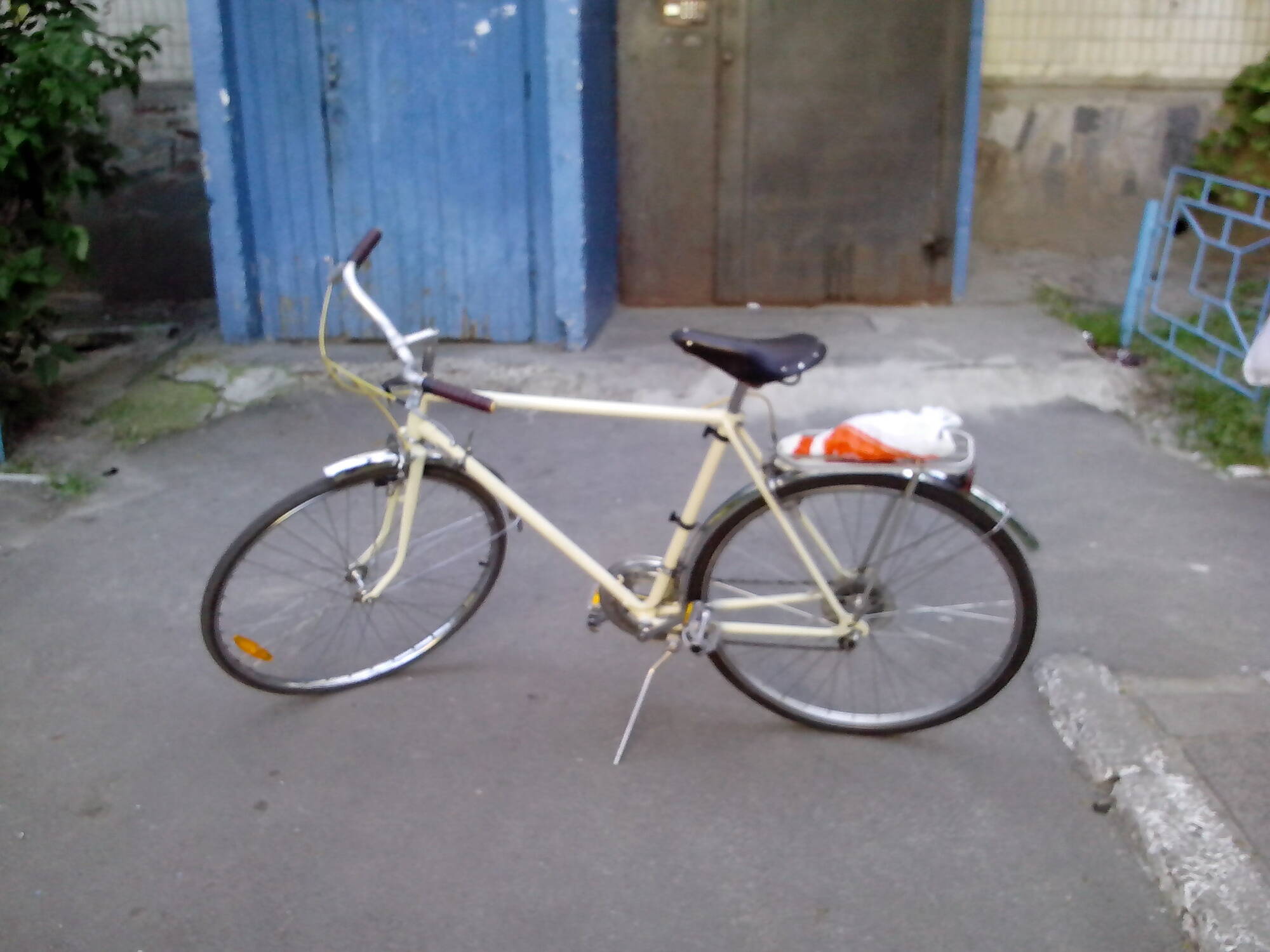

Спустя несколько месяцев и тысячу гривен, "Квазимодо" начал постепенно превращаться в велосипед.
Были куплены импортные колеса, переборка и смазка которых подтвердила, что прежние колдования с родным вилсетом ХВЗ были мазохизмом. Но справедливости ради стоит сказать, что переднее колесо на поздней втулке от Туриста и с каким-то бельгийским ободом было в нормальном состоянии, но обод был хромирован и очень широк для такого велосипеда. Были куплены колеса на втулках Millard и ободьях Miche, родом из тех же годов, что и Турист. Седло УК после прочтения всей темы по восстановлению подобного антиквариата было реанимировано. Новый ( в прямом смысле ) руль ХВЗ Турит, ручки от Салют и вынос ХВЗ Турист алю. ( никогда не устанавливайте эту деталь на свой или велосипед дорогого ВАМ человека ) были собраны воедино для установки.
Рама была отпе...на пескоструем и покрыта порошковой краской цвета слоновая кость в недрах Киевского Метрополитена. Там же была восстановлена гальваника системы. Были куплены педали SR, которые легко установились в совковые шатуны. Естественно со вскрытием и закладкой новой смазки. Каретка и рулевая колонка так же были вымыты, высушеты, смазаты и установлены в штатные места без особых изменений.
По счастливой случайности, были найдены новые клинья, выпущенные в 80-х годах, качество которых немного лучше, чем у тех, что можно купить теперь.После глубокой заморозки клиньев и нагрева на солнце шатунов, кривошипная пара была аккуратно соединена в один механизм. За 2 года ни разу не подтягивал гайки клиньев и не слышал скрипа. Люфта так же нет.
Дополнительно были куплены багажник SACHS, подножка от буржуйской машины, задний переклюк ХВЗ, кожухи в золотой оплетке Jegwaire, цепь КМС и новые блестящие азиатским хромом крылья. Резина CST Traveler досталась с вилсетом, который в сумме обошелся в 450 грн ( в 2014 году с доставкой ). Вот таким тогда получился Турист и предназначался не мне, а отцу.
IMG_20140613_200137.jpg [ 892.44 КБ | Просмотров: 3487 ]
Отец, к сожалению, успел прокатиться только раз на данном коиплите.

 Заголовок сообщения: Re: Как я заразился велосипедизмом
СообщениеДобавлено: 20.01.2016 21:48
Выглядит в целом хорошо, к сожалению фотография не четкая, рассмотреть не получается.
Это фотографии на смартфон, а камера у него так себе. Как-нибудь возьму с собой камеру и нафоткаю еще. Велосипед не "живет" со мной. (((

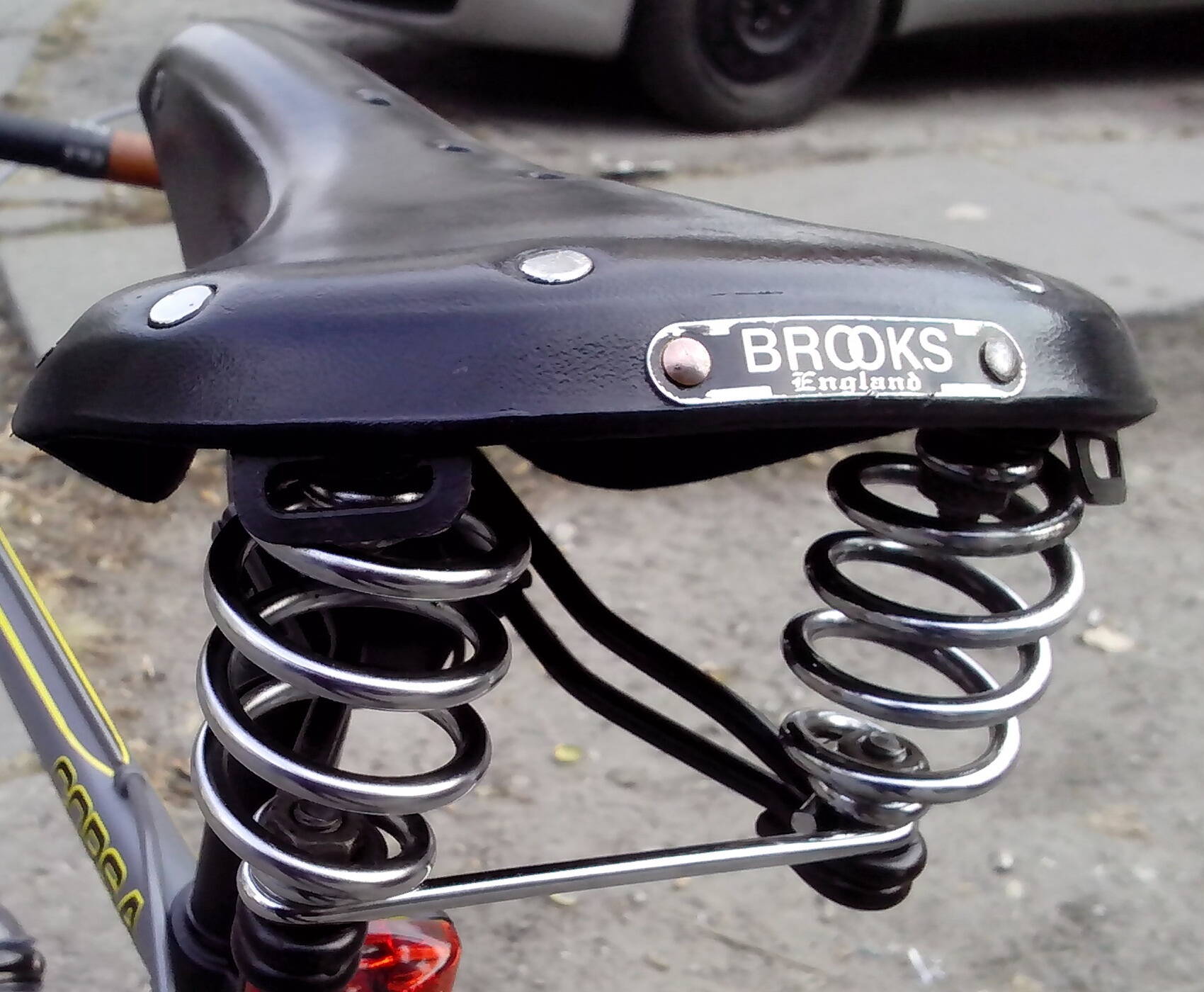

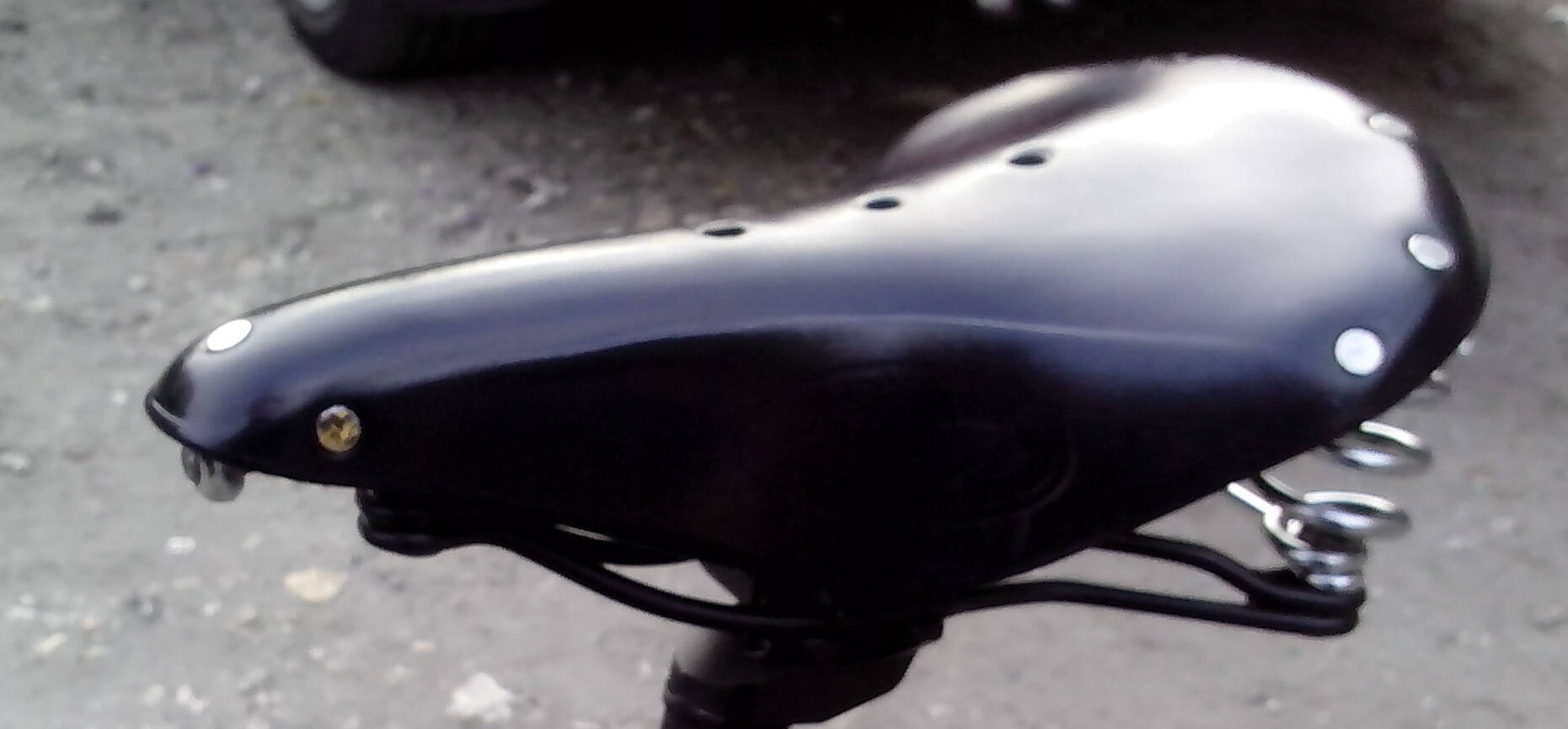

Прокатив несколько недель, пришел я к выводу, что УК сидение меня не устраивает. На тот момент, изрядно начитавшись букв в ветках этого форума, пабликов вКонтактике и других полезных заметок, я понял, что точка"опоры" будет себя чувствовать лучше на изделии, которое послужило прототипом для всех седел УК, ТУЛА и т.д. я купил за 50$ BROOKS B-66. Его состояние так же было далеким от идеала, но полная разборка, отмачивание в лимонной кислоте, правка чепрака и покраска принесли достойный результат.
Комментарий к файлу: Так выглядело сидение после реставрации. Установлено на другом веле.
BROOKS b-66.jpg [ 232.1 КБ | Просмотров: 3439 ]
BROOKS b-66.1.jpg [ 509.18 КБ | Просмотров: 3439 ]
Мои велосипеды

Велосипед с Вами не "живет", а на чем катаетесь? Комплектующие ХВЗ если к ним приложить руки вполне нормально работают.
СообщениеДобавлено: 20.01.2016 22:23
Сообщения: 857
Город: Криндачiвка ,
Зарегистрирован:11.08.2013
Расказ было б совсем казался банальным, но 8лет перерыва это еще ниче в сравнении с некоторыми которые за велик вспоминают эдак лет через 20 , и то потому что на машине пузо отели.
По фотке скажу что хром крылья с мвб ашано педалями в топку, ибо они вместе не смотрятся .
и особо не гоцайте на нем ,это ж турист и вроде даже ровный.
