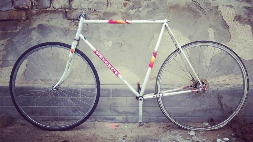

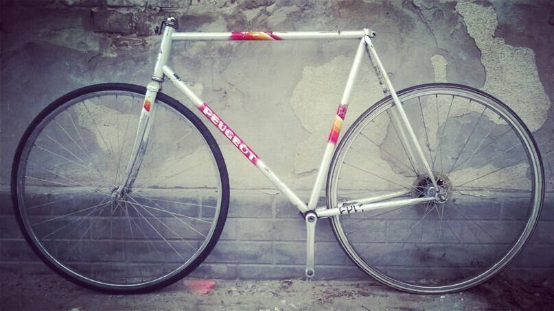

Вообщем в чем состоит моя проблема, хочу переделать раму стартона что бы стала на подобии тахиона.
Задача такая:
1 уменьшить зазор от заднего колеса к подседельной трубе (как на фото)
2 немного выровнять и укоротить вилку(что бы была немного ближе к нижней трубе рамы) (как на фото)
3 отрезать\отпаять верхнюю трубу(там где она крепиться к подседельной трубе) и опустить немного ниже (как на черной раме)
4 дропы как на рекорде
то что на фото тупо отрезано, выгнуто и приварено, но подозреваю что так делать не стоит, потому нужен ваш совет, как делать правильно да и вообще какие есть варианты, может какая то инфа или статьи есть
прошу не писать мне про целесообразность даной затеи и тд, об этом вопрос не стоит....
заранее спасибо
Комментарий к файлу: до
-GMeIGCx-AU.jpg [ 103.36 КБ | Просмотров: 3125 ]
Комментарий к файлу: после
KBfYzrrvBeM.jpg [ 90.5 КБ | Просмотров: 3125 ]

Дык, копирнуем Тахион, в чём вопрос? Фоток полный инет - как полных так и отдельных фрагметнов. Там, по большому счёту, дополнительно один узел сделать придётся - стык горизонтальной и подседельной трубы. Или взять от старой рамы (хоть дорожной). Остальное делается из того, что есть с укорачиванием и перепайкой некоторых мест.
:unknown:
Я думал, Вы хотите показать, как уже получилось.
А причём фотки Пежо у жутко перекуроченого сваркой :facepalm: СЗ?,
Статья есть такая viewtopic.php?f=27&t=171020 , там в теме и некоторый опыт форумчан.

И ещё, сомневаюсь, что укорачиванием вилки и опусканием задних дропов получится убрать слопинг. Так что нужно ещё и рулевой стакан пилить.
 Заголовок сообщения: Re: Нужен совет по тюнингу рамы
СообщениеДобавлено: 10.03.2016 16:20
Понятно, придётся. Или жопу в высоту наращивать - и подседельную трубу рамы, и стойки, в зависимости от имеющегося и требуемого роста рамы. Горизонтальная труба рамы, естественно, остаётся горизонтальной.
Вилку нужно одновременно разогнуть и немного укоротить. Задние перья укоротить. Вот и получится подобие тахиона.
