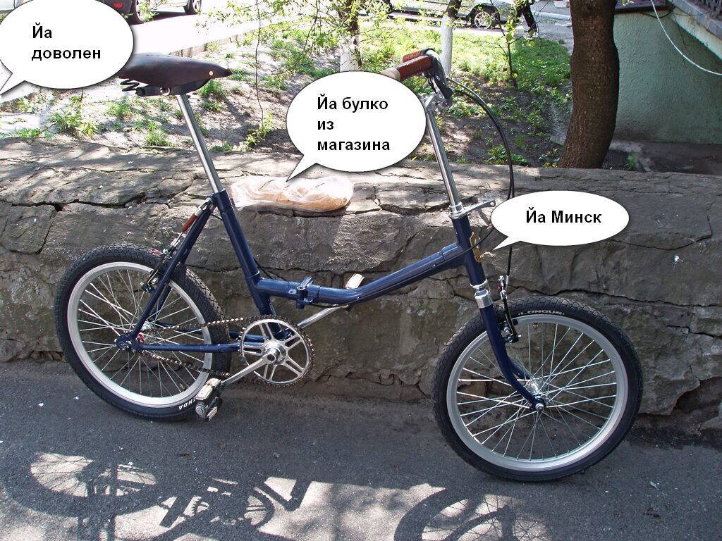

(мой новый велосипедизм - после лет 15 перерыва - вообще начался, когда я эээ... следовал мимо магазина весьма навеселе с получкой в кармане, а в витрине с жирной скидкой стояло это: download/file.php?id=199297&mode=view/P1010161.JPG .. но не крутить гайки я не могу, поэтому пошло-поехало :D )
