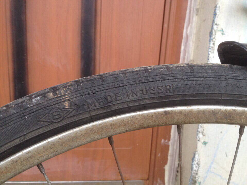

Комментарий к файлу: Родная покрышка.

Украина 111-411 (или 421 - вторая цифра модификации может отлтичаться) 76 г вроде написано.
Спицы заменить, раз это не в музей.
viewtopic.php?f=31&t=345852&start=15#p1773779
viewtopic.php?f=31&t=345852#p1773744
Обода попробовать отлимонить. Можно покрасить порошком, будет красиво, но при отказе от переднего тормоза.
Каретку (Макс, не психуй, не тот случай :lol: ) привести в порядок, на сэкономленые деньги купить ещё одну такую заготовку для дачи
http://tourist.kharkov.ua/phpbb/viewtop ... 1#p1455871
viewtopic.php?f=31&t=5586&start=330#p1370580
Я при первой возможности квадратный гнущийся мусор переставил на алкобайк, и установил оригинальное. Деньги, потраченые на квадрат, считаю потраченными на науку.
Дроп можно аккуратно заварить электричеством.
Кроме спиц, шин и шариков в подшипники, этому велосипеду деньги не нужны
http://tourist.kharkov.ua/phpbb/viewtop ... 4#p1243940
Последний раз редактировалось kisa 17.10.2016 11:11, всего редактировалось 1 раз.

Значит можно таки восстановить колеса, отлимонить обод и поставить новые спицы, это радует.
