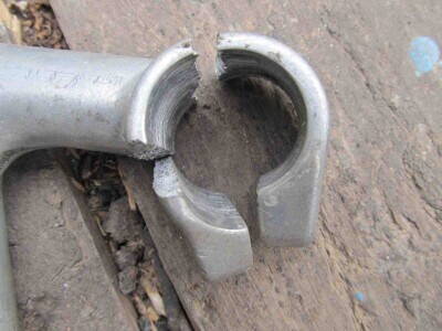

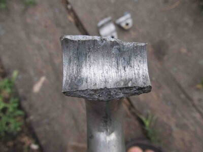

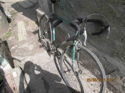

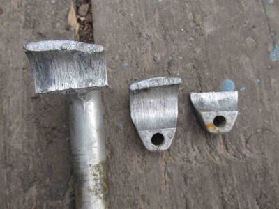

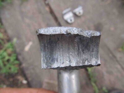

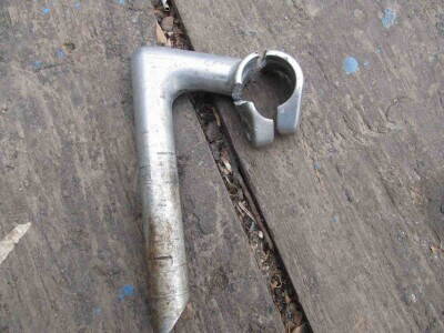

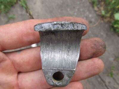

Вот так чуть не убился,ехал на своем рабочем Туристе и попал в яму,резкий стук и руль в разные стороны начало кидать,скорость была малая и вовремя затормозил
Подскажите, пожалуйста,какой лучше вынос поставить?

перетянул.. ставь такой же, но не перетягивай :smile:

такой же не бери. Люминивые ХВЗ выносы ломаются. Бери ХВЗ но стальной.

По-моему это литой силумин или ЦАМ

это обычное дело для таких выносов

А что можно использовать для уплотнения соединения: чтобы руль не проворачивало и вынос не перетягивать?

Plumber
Сквозной шуруп

Не, сквозной шуруп не катит, уж очень прямолинейно, я подматывал спиралькой ленточку, вырезанную из пивной лумуниевой банки, не помню, сколь витков, бо давно было, всё гут, до сего времени не поломалось, полёт нормальный! :smile:

Чтоб не проворачивался руль, нужно внутреннюю поверхность выноса и часть руля в месте зажима обезжиривать.... Сильно помогает.. )))
А перетянут он или нет... Есть вообще где-то информация по моменту затяжки от производителя? Если нет, то это только специалист, затянувший миллион выносов таких, может определить "на глаз"....

А перетянут он или нет... Есть вообще где-то информация по моменту затяжки от производителя? Если нет, то это только специалист, затянувший миллион выносов таких, может определить "на глаз"....[/quote]
Это точно,на кассетах(звезды)пишут сколько Н/м требуется прилагать усилие,динаметримческий ключ нужен,для момента обтяжки,сам видел и делал,классная весчь
