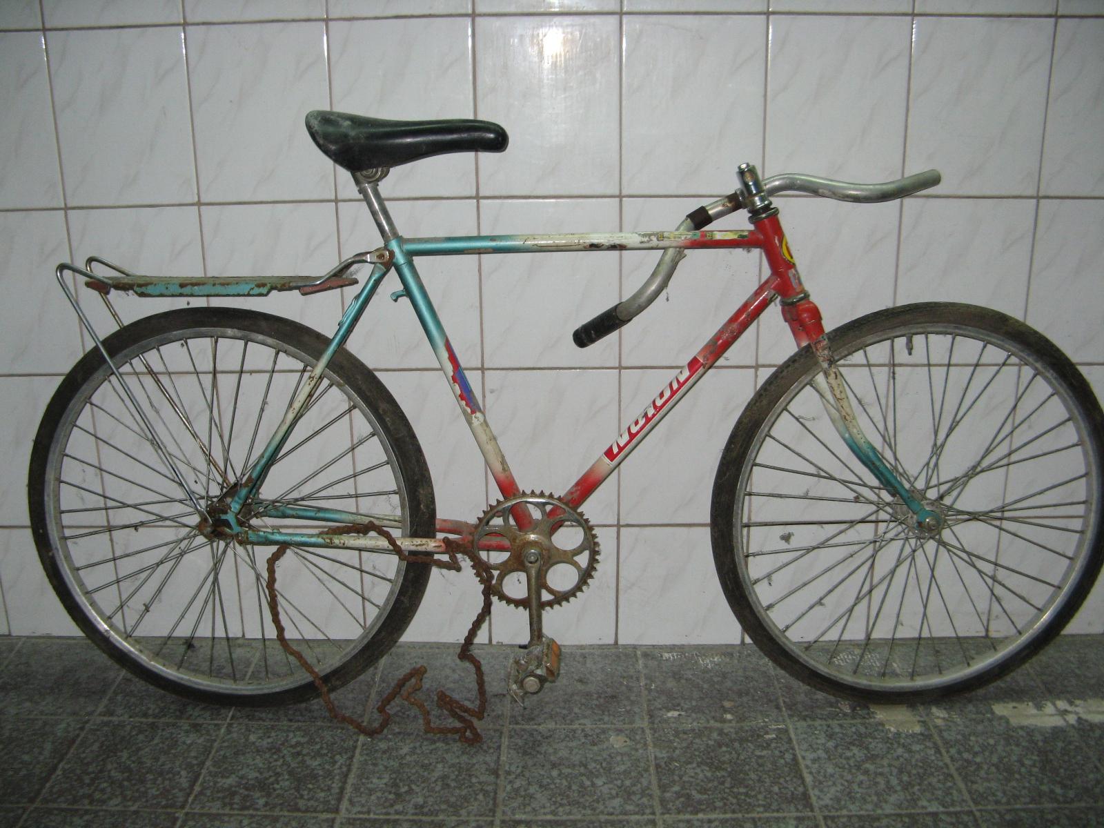

Взял за не дорого хлам ноунейм, наклейки помоемому не родные, буду из этого чуда собирать ребёнку крокодил. Раму покрашу, колёса на турестических втулках может пока оставлю перебрав и выравняв конечно. Тормоза вибрейки приварю, ну и дальше по ходу зелёной пьесы.

На "Украину" вроде похож. Ну работы тут не початый край =) Успехов в начинании. Вопрос исключительно для статистики: за сколько взяли?

Похож на "Украину", только по размерам похож на "школьник" колёса 24. Взял за 50гр и моноблоки автоматы в подарок. Начну его крокодилит не поверите, с покрышек, найду какие-нибудь красивые цветастые и от их цвета буду плясать дальше., может кто-нибудь сможет предложит 24-е покрышки цветные?
тогда скорее всего это "Орлёнок" поздние как раз имели геометрию "Украины"
«Орлёнок» был своеобразным переходным типом от двухколёсного велосипеда для детей младшего школьного возраста «Ветерок» к дорожным велосипедам для взрослых. Так, рама поздней модификации «Орлёнка» является почти точно уменьшенной рамой модели В-110 ( напр. «Украина»), в то время как рамы предыдущих выпусков имели характерную верхнюю трубу рамы, переходящую в верхние части перьев задней вилки. Отчасти поэтому он был широко распространён среди детей среднего школьного возраста, как символ начала приобщения к «взрослым» велосипедам (по сравнению например со складными велосипедами «Кама» и т.п.).

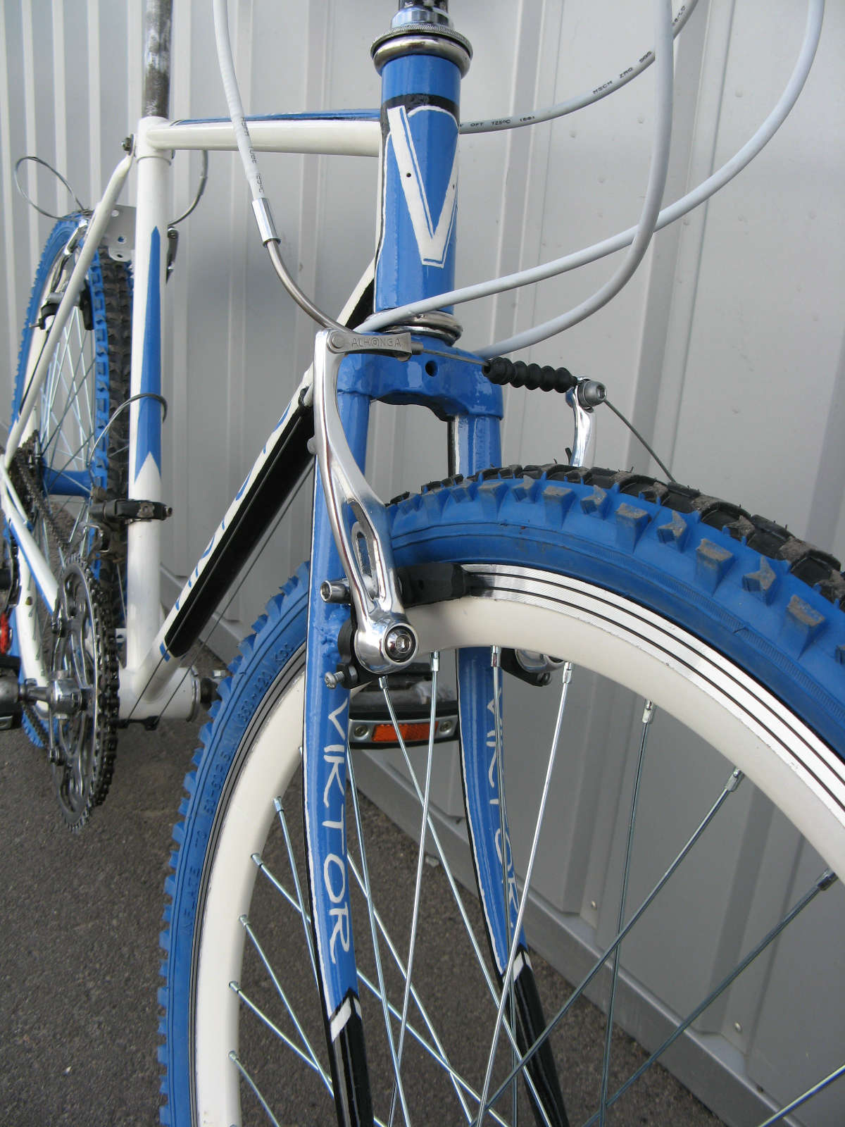

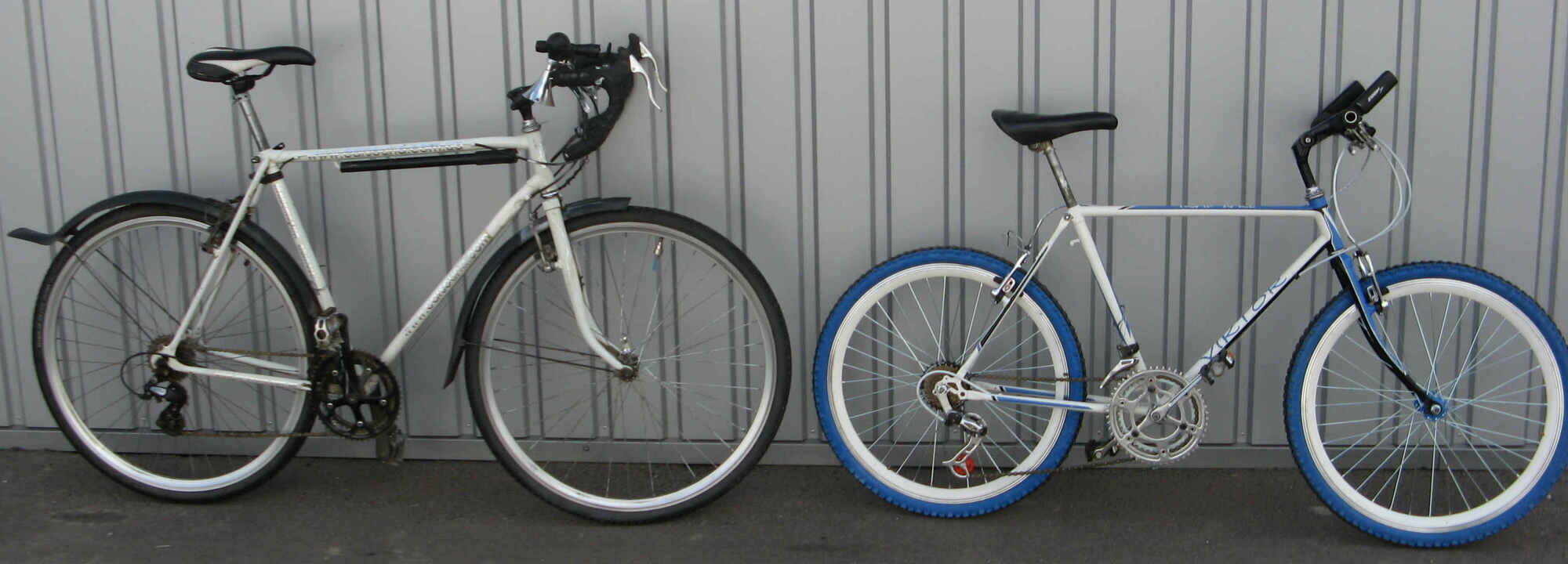

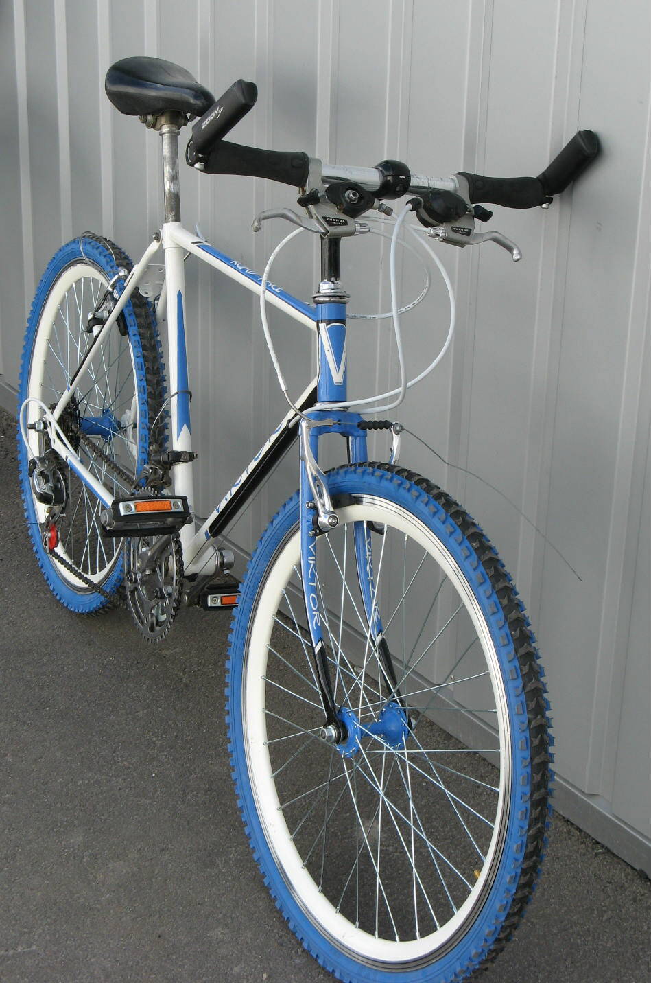

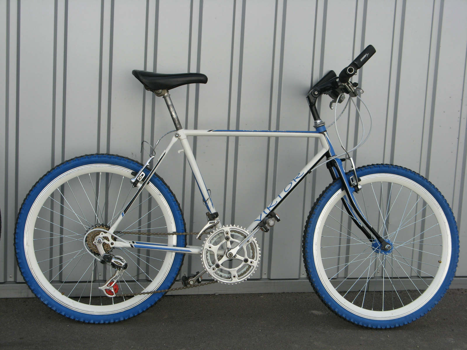

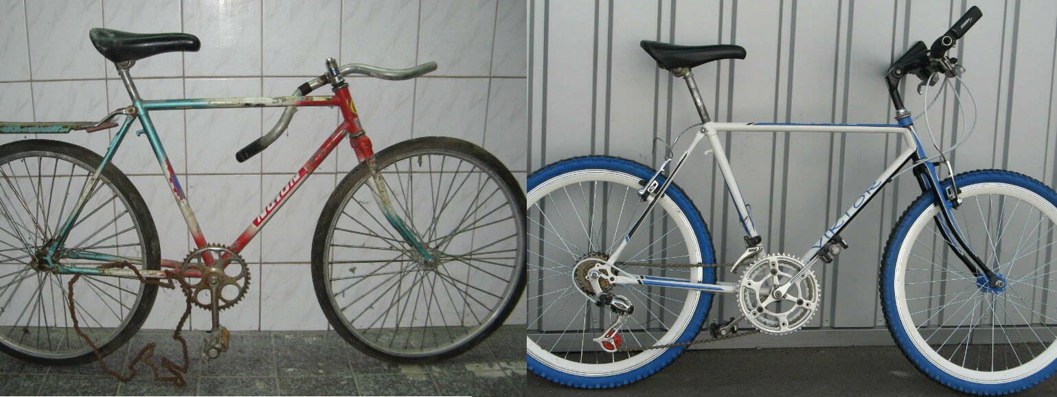

Ну вот, потихоньку собрал крокодильчика, симпатичный по моему получился, рёбенку думаю понравися. Заднее колесо на втулке квандо собрал, переднее на ХВЗешной с широким фланцем. Шатуны в оригинале были по короче, но с 170-ми вполне не опасная близость к земле при повороте. Тормоза как и предполагалось мощнейшие, а выступающее вперед переднее колесо отлично защищает от кувырка через руль при резком торможении. Viktor - это имя моего сына.

Хорошо сделал,молоток,немного тех. советов, у тебя фривил мах. на 28, поэтому такой здоровый задний переклюк ненужен,он расчитан на мегаренж,34 ,пацан будет гонять по пересеченке и с легкостью помнет его, передний переклюк сильно задран,в твоем случае 4мм между зубьями верхней звезды и перекл. дадут более плавное и четкое переключение,сейчас он ,цепь сбрасывает с лязгом, при обратном ходе.
Как ты засунул стем, в трубу ,он же большего диаметра?

Спасибо!!! Задних переклюков мне на халяву много досталось, по этому пускай гнёт, передний переклюк действительно надо немного опустить, пока предварительно собрал не заметив. Если стем, это вы про подседельную трубу, то она родная 21,9 мм. Более длинную собираюсь сделать из старой рулевой со съёмным носом, сточив 0,1 мм.
Обошлось очень недорого, т.к. покупал только краску, лак, грунт был. Обода, покрышки, заднюю втулку и спицы. Остальное накопилось за многолетний стаж веломании.
