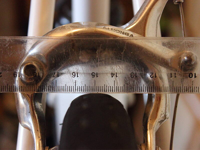

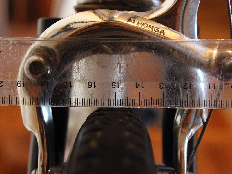

Kostas, тут у нас с другом вопрос возник, сугубо теоретический.
Какой ширины резину можно впихнуть в "Чемпион"?
Например, в мой Спорт влезает вплоть до 700х45, а в Стартон такое не поместится.
ХВЗ "Спорт"
 Заголовок сообщения: Re: Чемпион-шоссе-крокодил
СообщениеДобавлено: 17.07.2015 09:16
Сообщения: 230
Город: Винница
Зарегистрирован:03.07.2008
На своего "Чемпиона" больше 28 не ставил, но зазоры позволяют устанавливать широкую резину. Какую точно не скажу, но фотки помогут приблизительно сориентироваться (перспектива немного искажает результаты таких измерений).

Resistor 700х35 в стартон без ущерба становится.

Давно лежит фотка не знал куда выложить. К разговору о зазорах и их необходимости.
spacing.jpg [ 397.85 КБ | Просмотров: 2334 ]

Kostas
А фото нижнего заднего мостика?
Как правило колесо упирается там, а не сверху.
denis_ber писал(а):
Resistor 700х35 в ЧЕМПИОН без ущерба становится.
Чемпион В-551

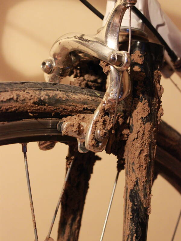

Евгений76 писал(а):
Kostas
Давно это было. Кажется задний нижний мостик не собирал на себя болото особо. Все накапливалось возле заднего тормоза там и оставалось, поскольку он первый стоит по ходу вращения.
Болото с глиной было, налипало на колесо очень большими кусками. Эти куски возле тормоза и задерживались. Мостик не фоткал наверное по тому, что он был относительно чистый.
