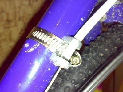

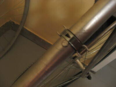

Вот мое решение на тему бонок:
Два П-образных упора притянуты хомутом из нержавейки к раме :smile:
27032010624.jpg [ 174.13 КБ | Просмотров: 11414 ]
27032010629.jpg [ 173.7 КБ | Просмотров: 11414 ]
Самопальные или из хозмага?
 Заголовок сообщения: Re: Боночки для тросиков
СообщениеДобавлено: 20.04.2010 13:08
Сообщения: 2550
Город: Макеевка 22-я стрит.
Зарегистрирован:13.09.2007
Strogg писал(а):
Два П-образных упора...
Профиль откуда?
СообщениеДобавлено: 21.04.2010 08:12
Сообщения: 19
Город: РФ ЧР Новочебоксарск
Зарегистрирован:06.02.2010
Snick писал(а):
Профиль откуда?
Сам отфрезеровал из подходящих кусочков дюраля, там впринципе не много, если похнапрячся можно и ножевкой с надфилем все очень быстро выбрать :smile:

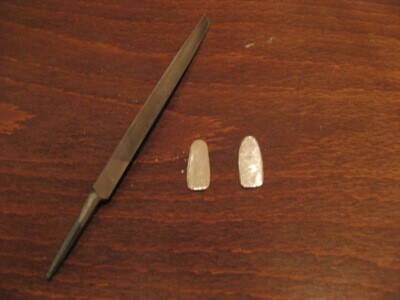

Всем доброго времени суток.

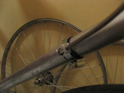

Собственно, классическая проблема при переносе манеток с рамы на руль – установка упоров для тросов переключения. Можно паять, можно закрепить хомутом. Я выбрал хомут. Сразу скажу, что идею я подглядел у Strogg на этом форуме. Итак, моя реализация:

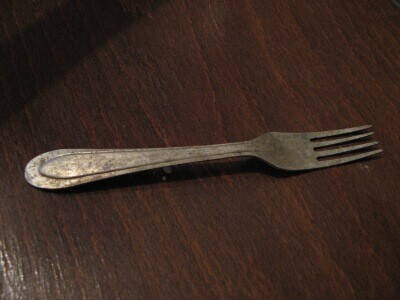

Материал, из которого я делал упоры, нашелся случайно. Будучи в деревне, обнаружил старую алюминиевую вилку. Вот такую
IMG_7574w.jpg [ 37.84 КБ | Просмотров: 11542 ]

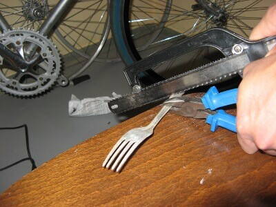

С помощью пилочки по металлу и плоскогубцев были отпилены пластинки нужного размера
IMG_7575w.jpg [ 59.36 КБ | Просмотров: 11542 ]

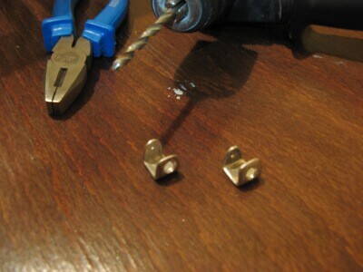

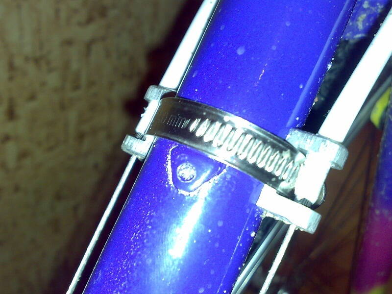

Далее я согнул пластинки в П-образную форму и просверлил отверстия, с одной стороны побольше, чтоб входила «рубашка», с другой – маленькое, под сам тросик. Вот что получилось
IMG_7599w.jpg [ 41.1 КБ | Просмотров: 11542 ]

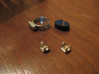

Заранее был куплен хомут на 20-32 мм, и вырезана подкладка под него из старой камеры, чтоб не царапал раму
IMG_7600w.jpg [ 36.21 КБ | Просмотров: 11542 ]
И, собственно, установка на раму
IMG_7613w.jpg [ 34.13 КБ | Просмотров: 11542 ]
IMG_7614w.jpg [ 30.47 КБ | Просмотров: 11542 ]
Вот так вот аккуратненько (на мой взгляд) получилось.
Кто-то скажет «ничего нового ты здесь не написал», кому-то будет полезно и интересно. В общем принимаю любую критику.
