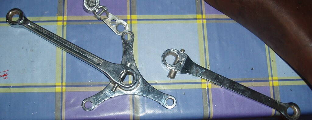

Эээ! Клинья навстречу движению шатуна должны вставляться - он крутится головой вперёд, гайкой назад.
Да, а руль - чего тебежалеть поверхность, если она под обмотку? Можно и обшкрябать. Единственное, что важно - чтобы те ошмётки старого клея не торчали горбпит на обмотке.

1. По выносу: ездить однозначно нет! ломать жалко, но придется чтоб случайно не достался кому-то. Есть же еще вынос там выше на фото, но он короче и для него нет болта фиксации в вилке. И к тому же посадочное место под руль меньшего диаметра, барашка не влазит. Есть смысл насиловать?
2. По клиньям: дык там выемка в шатунах то не под шайбу разве? С одной стороны плоская дырка, с другой выемка есть, я подумал что под шайбу.
3. Руль начал нождачкой шкурить, дабы не было резких переходов
СообщениеДобавлено: 07.04.2014 09:23
С разгибанием стального выноса... Судя по тому, что они выдерживают - можно бы и попробовать. Но я не знаю, из одинаковых ли заготовок их делают. Если из разных, ушки под болт могут разъехаться слишком далеко и несоосно.
У меня выемки под шайбу. Но попадаются пары (дорожных, правда) шатунов, у которых на одном выемка не с той стороны. Может это рудимент из времён, когда так принято было? ХЗ. Может я на твоей фотке из-за нерезкости и бликов не понял, как оно у тебя стоит. Ну вот, что я имел ввиду под правильной ориентацией :D (видим изнанку левого шатуна - смотрим на систему справа, как если бы она стояла на велосипеде)

Я этот вынос справа имел ввиду, алюминевый.
Самый простой вариант это отрезать нижнюю часть чтобы хватило длины ХВЗ-шного болта и "расточить" посадочное место под руль чтобы не гнуть :)
Клинья у меня так же и стоят.
СообщениеДобавлено: 07.04.2014 09:39
А, тю - можно, но устанешь угол подгонять под клин. А очень желательно, чтобы он соответствовал. Что, на базарах те болты не продают?
:yes: Ну клинья я не разглядел на твоей фотке - действительно из-за бликов не понять.
