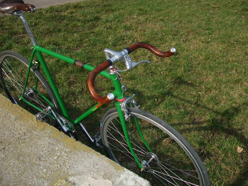

СообщениеДобавлено: 28.03.2014 00:55

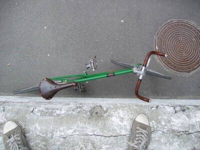

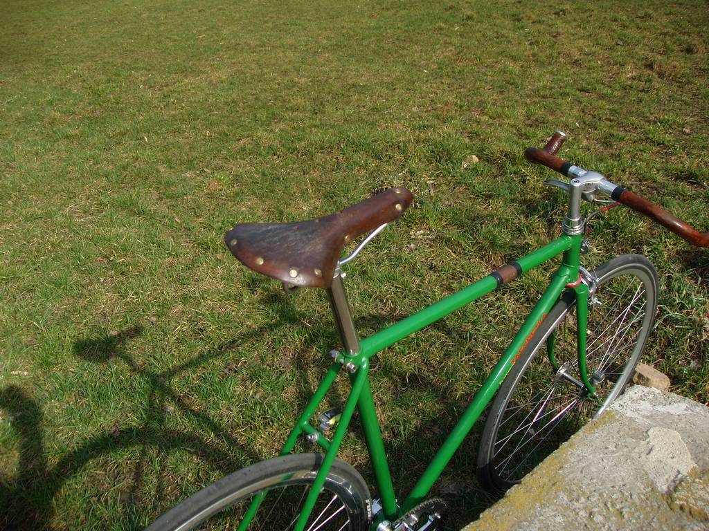

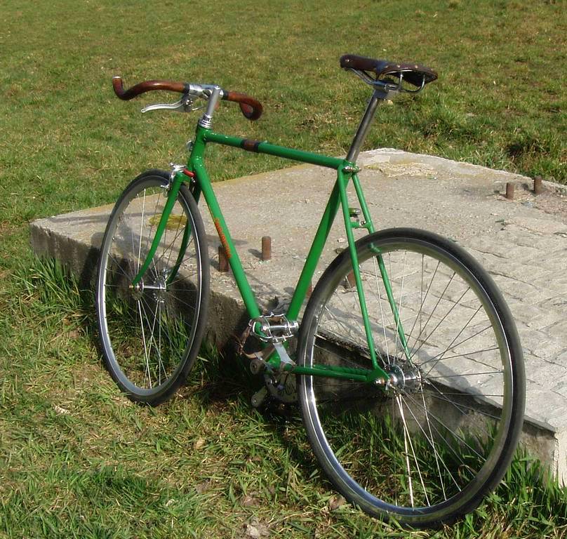

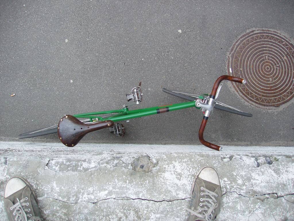

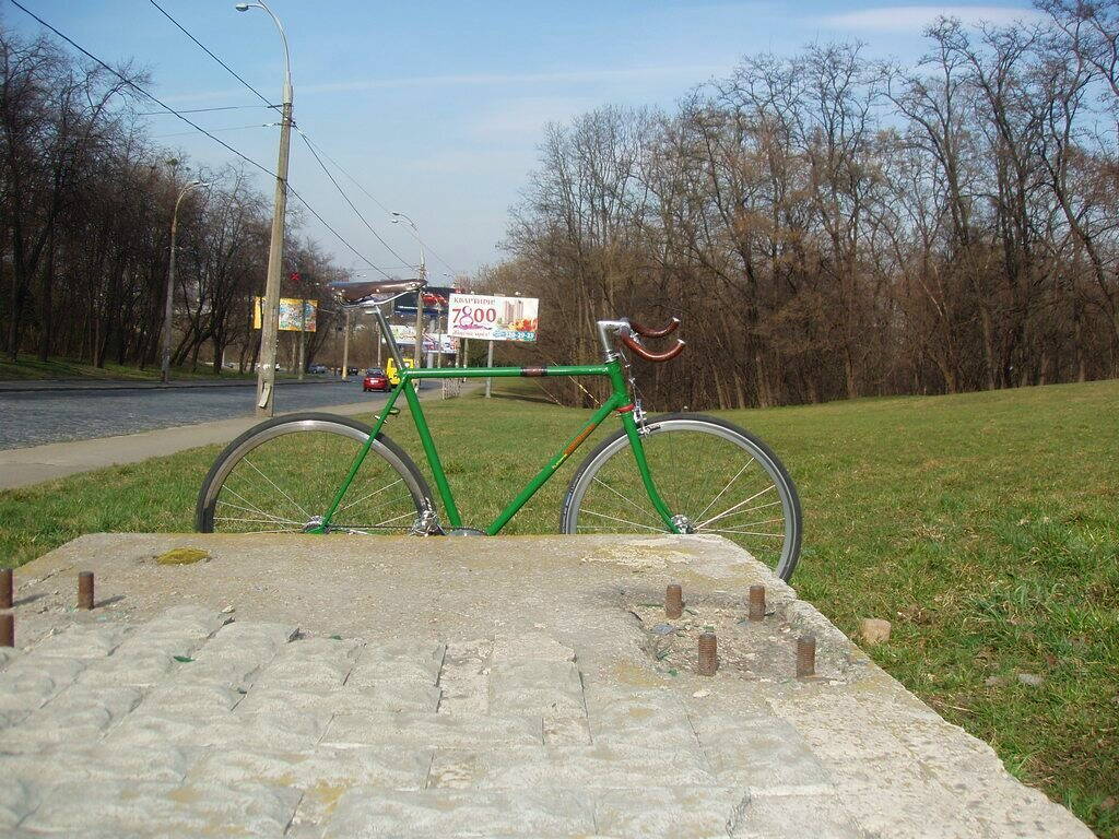

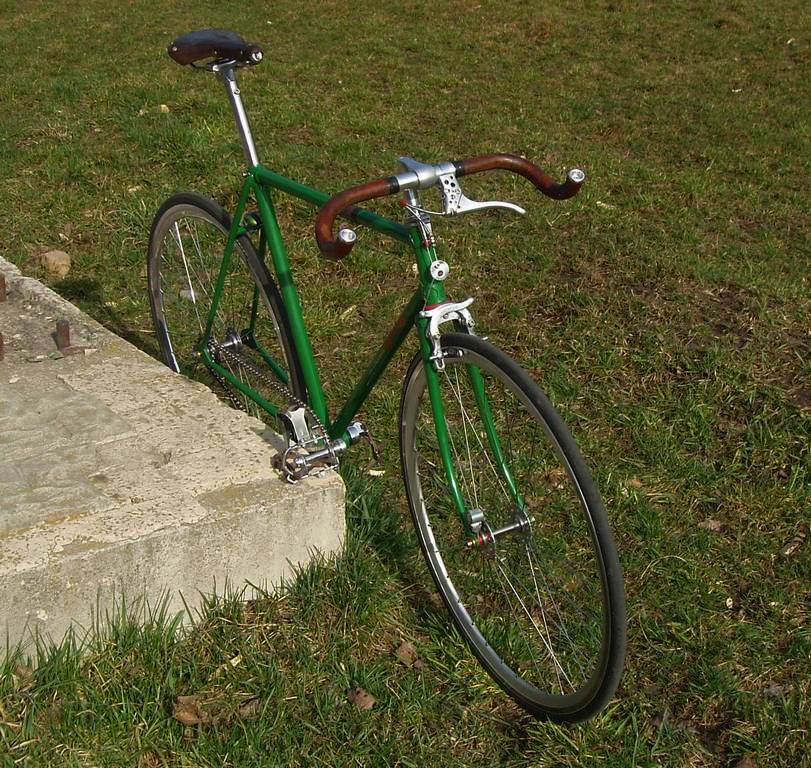

Припадок эксгибиционизма - фотосессии моих разгонных тачек :D Бесплатного после рестайлинга в "Гараже" показал, а Табуретка вот. Притом, что сейчас большую часть времени езжу на трудяге Трофейном - по хозяйству приходится. Начало дачного сезона, перемещения железяк строящихся проектов... Но в нём вообще ничего не изменил пока :) .
С первой фотосессии изменились мелочи - шина 20 мм спереди, заглушки в руль, блямба-уздечка переднего тормоза и нулёвые педали. Ну шкуры на седле меняю иногда - то отдельная тема. Так, чё-то ехал на Куренёвку на днях, остановился покурить на Подольском спуске - а там места приятные, погода хорошая и вел сразу таким красивым показался :D
