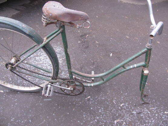

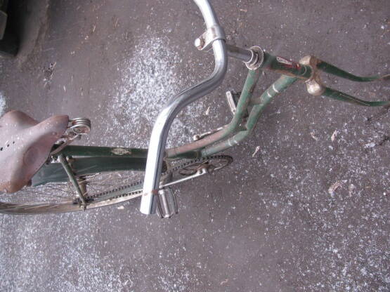

Единственно отфоткал зеленый вариант рамы ХВЗшной В-22, помнится обещал Вам на размышление:
В22 003.jpg [ 119.03 КБ | Просмотров: 1700 ]
В22 004.jpg [ 120.24 КБ | Просмотров: 1700 ]
