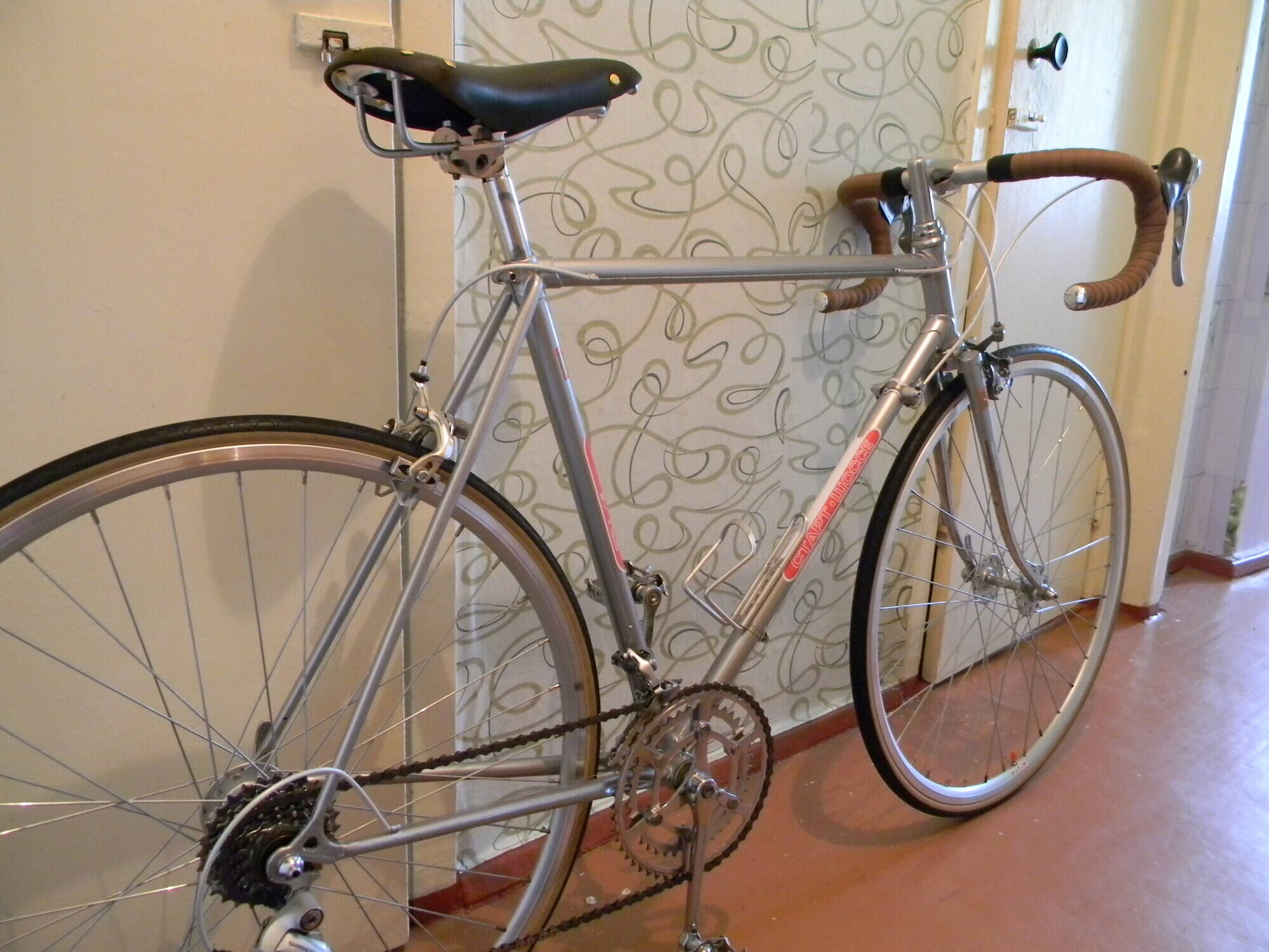

Всем привет! Совсем уж забыл показать конечный результат моего стартона.Я еще на нем не катался)) любуюсь им дома)) весь такой блестящий чистый) Изображение

Привет. Эстетическую оценку проекта гуру дадут, несомненно, я несколько технических моментов отмечу. Тросики возле руля завёл не айс, петлю рубашки возле заднего тормоза сгладь, эксцентрик на переднем колесе переверни на другую сторону. Подседельный болт стоит заменить на шоссейный, имхо.
Все точно.
Короткую рубашку заднего тормоза надо подкоротить, иначе не будет четкости торможения.
Алюминиевый эксцентрик может не затянуть с достаточным усилием поседельный штырь.
Остальное также не мешает поделать...

Плоховато видно на фото, но вроде передний переключатель стоит высоковато...

педали нет

zura писал(а):
...конечный результат моего стартона.Я еще на нем не катался...
Если не катался, то это макет.
Только поездив, можно будет выявить и начать исправлять все недостатки этой сборки.

Очень красиво получилось! Поздравляю!
