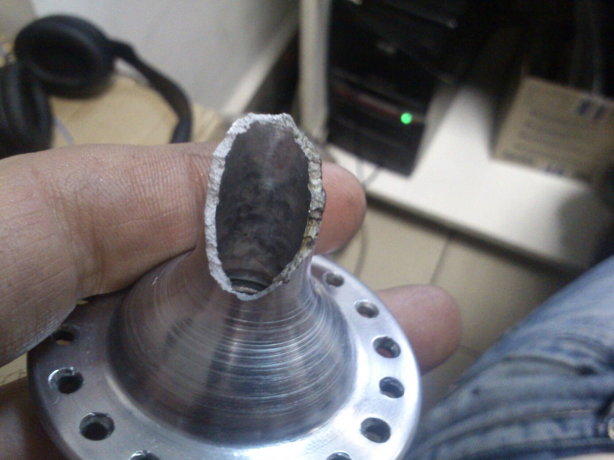

Юрий Краев писал(а):
Разрыв шаблона. Не просто никогда не видел ничего подобного с втулками ХВЗ, но и вообще с втулками. Даже на аварийных колесах.
Металл не снимался при восстановлении?
было дело,где-то полмилиметра, еще промелькнуло- ослабнет, потом отбросил эту мысль из области фантастики
Вуаля.
Как говаривал один литературный персонаж: "Иметь миллион и не иметь миллиона, вместе получается 2 миллиона". Полмиллиметра с одной стороны, плюс полмиллиметра с другой, что имеем? Значительное ослабление узла, испытывающего разнонаправленные нагрузки. Плюс
в одном месте пришлось сильно тянуть.
Вот всё и совпало.

Думается, что внутри раковина - дефект литья, али еще что такого плана. Предлагаю распилить/порвать до конца и посмотреть что "у ней внутре". На ровном месте втулку порвать не может. Как самый худший вариант - трещина во фланце. Поэтому предлагаю следующее - пообсуждать что за причина, сделать ставки, вскрыть и посмотреть что это было - как раз будет развлечение на НГ)))

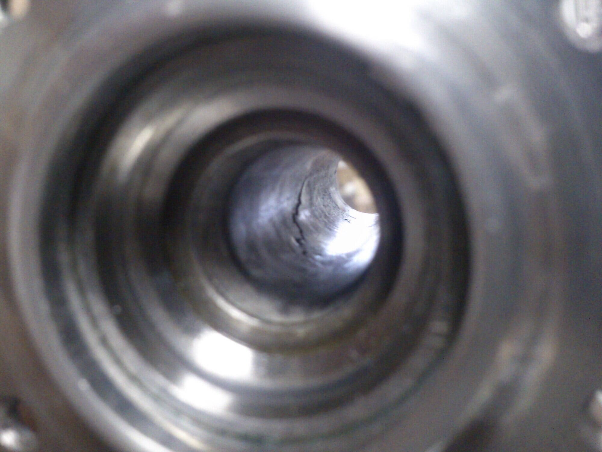

DSC_0060.JPG [ 515.41 КБ | Просмотров: 1381 ]
DSC_0063.JPG [ 548.32 КБ | Просмотров: 1381 ]
viewtopic.php?f=31&t=244606
 Заголовок сообщения: Re: "СПОРТ"-76 или 78
СообщениеДобавлено: 21.12.2013 14:04
Сообщения: 284
Город: Магнитогорск
Зарегистрирован:20.07.2013
На фото может не оч видно, но толщина стенки разная: в месте "разлома" 1,4мм против 2мм
Себя виноватым не считаю, шлифовал на станке, равномерно
Пустоту в отливке не увидел-сплав рыхлый

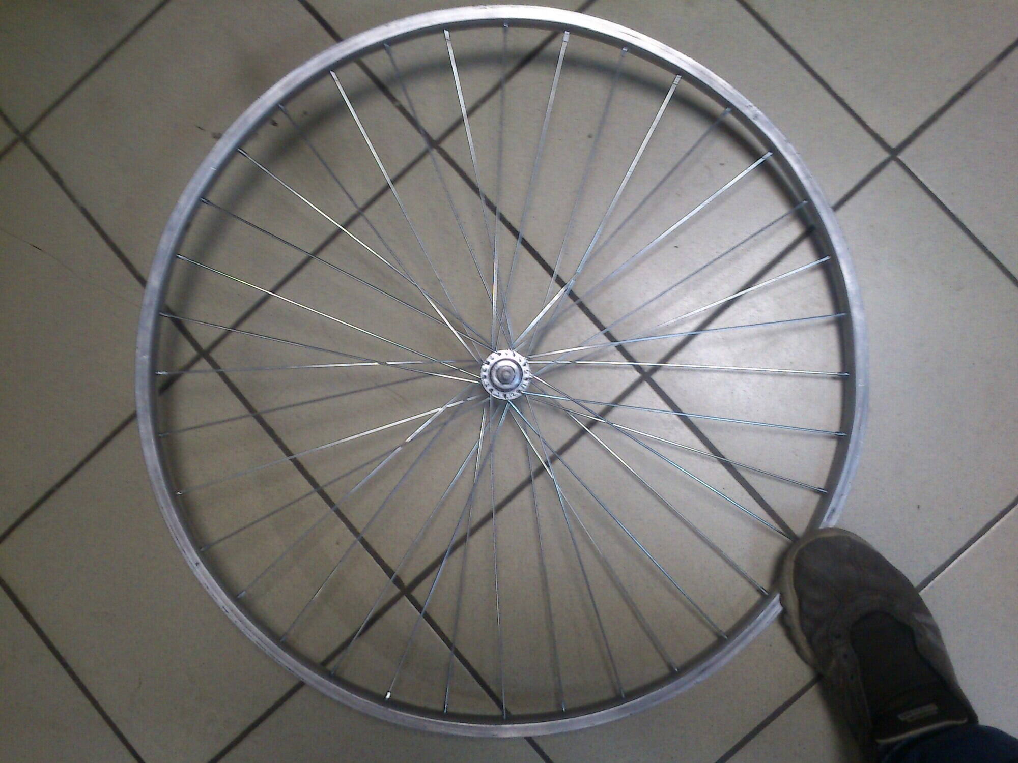

Собрал на обычной втулке, ваще убого смотрится
Комментарий к файлу: буду искать большую
DSC_0065.JPG [ 611.92 КБ | Просмотров: 1380 ]

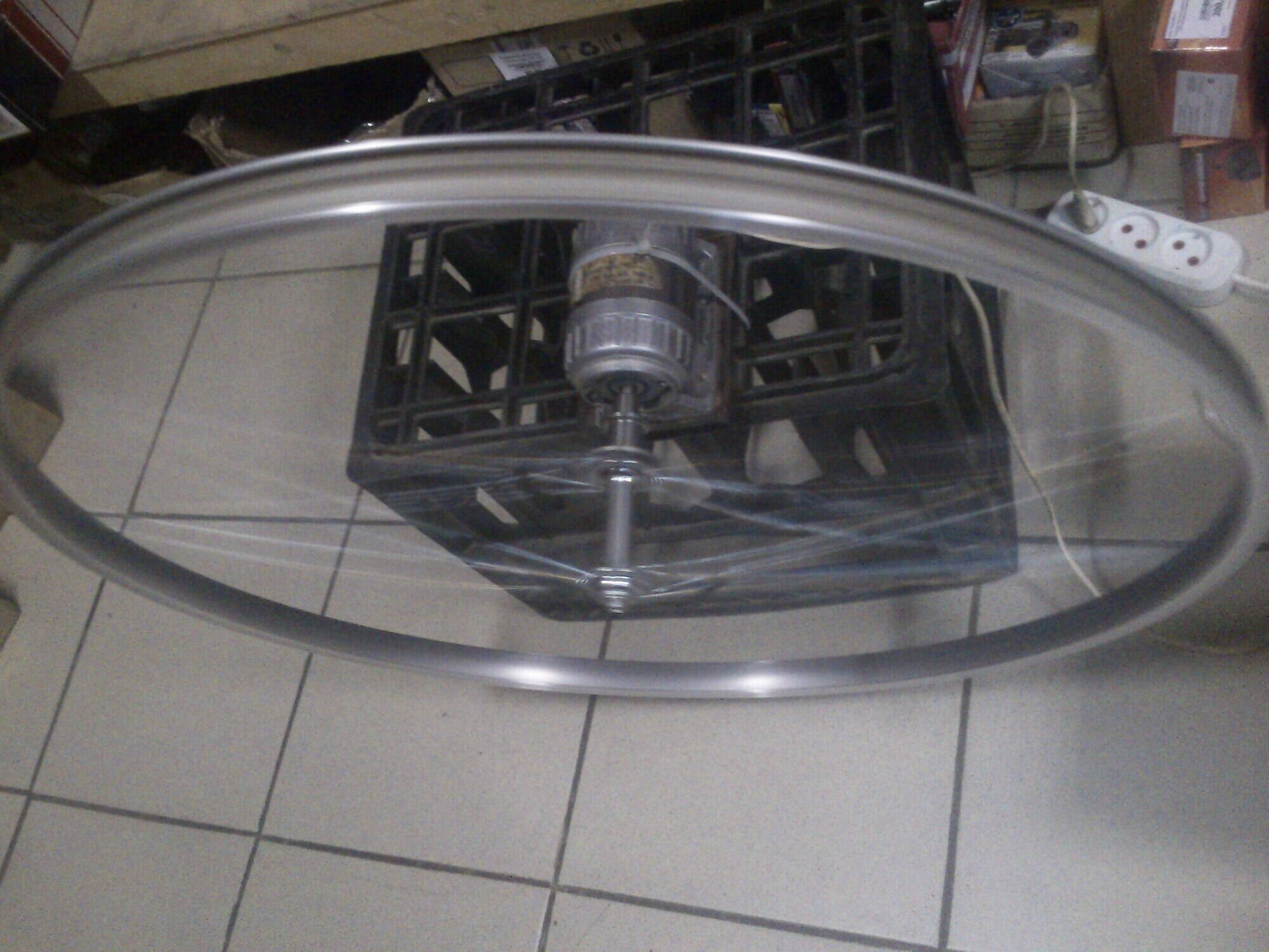

А тем временем продолжаю издеваться над ободом
Комментарий к файлу: универсальный станок для порчи втулок и ободов
DSC_0067.JPG [ 622.1 КБ | Просмотров: 1341 ]
