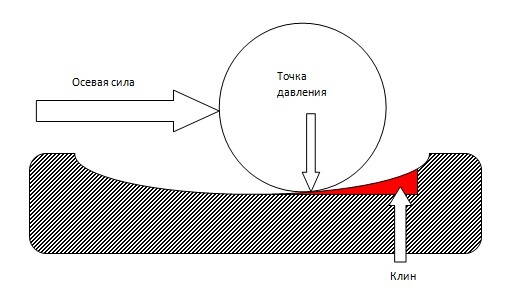

i'm paget писал(а):
Victor Reshetnjak, я бы все же сказал что "в одной точке" - довольно грубо, применительно к прому.
Я предупреждал что грубо и даже взял площадь соприкосновения 1 мм2. Это намного больше чем в натуре.
На внешнем кольце обоймы с внутренней стороны довольно внятная вогнутая дорожка качения.
Главная мысль это клин. Получается как зубило (зубило это клин в чистом виде). Прилагаю иллюстрацию моей мысли.
И да, насчет одноразовости...у ребят дешевые Мавик Аксиум и Кампа Хамсин на промах ходят по 40000 км без замены оных. Информация к размышлению.
Да, кстати, Вы на промах имели счастье ездить?
Вы хотели сказать несчастье? :smile: А у меня застучал через 3 месяца в заднем колесе. :sad: Но я в каретку специально поставил радиальные т.к. они не создают осевого усилия, а у меня резьба в каретке хлипкая и чашку конические выжимали. :sad:
оба типа подшипников прекрасно подходят для велосипедов.
Не спорю. Но для тяжелой езды лучше конуса, ИМХО.
Радиальный подшипник.doc [23 КБ]

СообщениеДобавлено: 31.01.2014 00:07
Сообщения: 6025
Зарегистрирован:23.05.2013
Victor Reshetnjak
Можно же, ведь, так (интересно вы рисуете в ворде :smile: )
Bearing.jpg [ 41.67 КБ | Просмотров: 1448 ]
