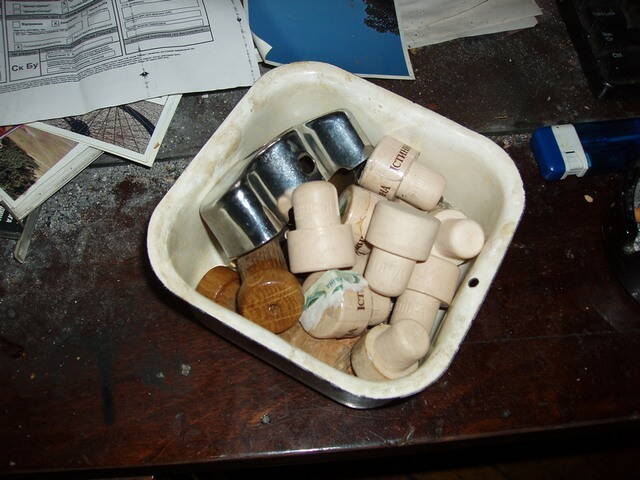

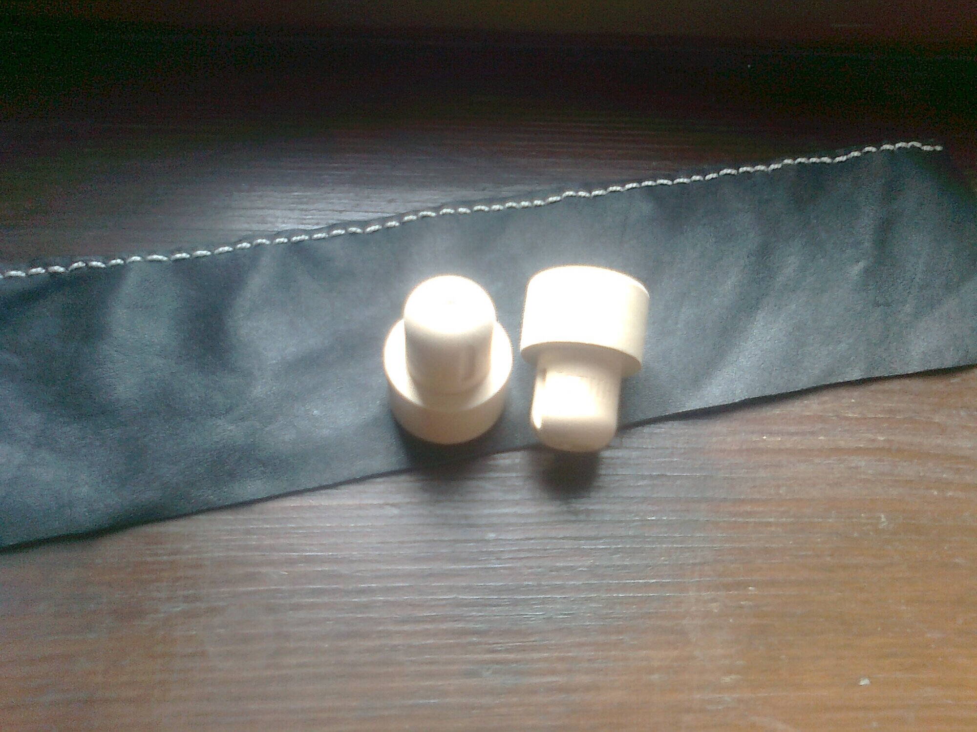

:D Да, чтобы было приятно тратить деньги на перфорированую изоленту - пластиковую обмотку (приличная - от 140 грн), или кожаную (вообще ХЗ, сколько она стоит), сообщу, что гуммилачная обмотка обходится гривен 30 и служит вечно, самостоятельная обтяжка руля кожей роскошно по-автомобильному - где-то под 60 грн. Имеется ввиду ПОЛНАЯ затяжка всего "барана" от выноса до кончиков. Эти обошлись мне чуть больше 5 грн пара и две бутылки выпитой мной же водки ради пробок :) . Лучшие затычки на руль - пробки от водки 0,5 л "Iстинна", чуть похуже - от "Перепёлки" :)

А вот и сами пробочки... Это "ИСТИНА" :ROFL:
Фото0405.jpg [ 490.47 КБ | Просмотров: 1816 ]

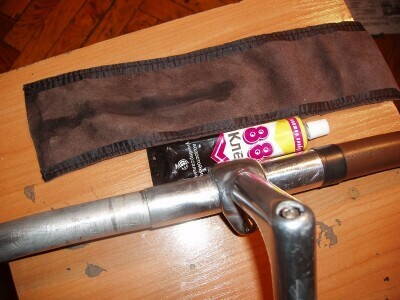

Бегущая Черепаха писал(а):
Підтягуються спеціалісти :smile:
інструмент:
:shock: И этот человек тратит деньги на бруксовские шкурки?! :D
Классно, представили разные виды швов :yes: Мне прошивали края на машинке (домашняя не берёт, можно обратиться к сапожникам либо к нашим азиатским друзьям, которые на базарах зашивают кожаные сумки и т.п.). Потом стежки были стянуты отдельной ниткой. При этом под шов рекомендуют подклеивать специальную ленту или обычный лейкопластырь.
Обшивал я грипсы и с пробиванием дырок пробойником. Но та кожа попалась хоть и тонкая, но очень жёсткая. На коже от курточки, или такой, как у Жени, я бы так делать не стал.

А после обшивки эти „трубки” не будут проворачиваться на руле, тем более с учетом дождей, солнца, мокрых рук...?

Да плотно забивается в обычный руль, а в туристовский толстый еле забил, подвернув... эээ... ну у меня там под рыжими грипсами ещё кусок шоссейной камеры натянут, и его конец завёрнут внутрь руля. Так туда эту пробку еле забил.
Мокрыми руками точно хрен вытащишь, а если есть сомнения - клей можно применить.

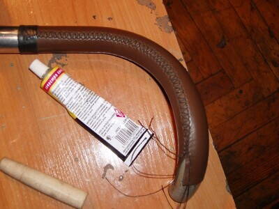

фффуххх...обшил в общем я руль и как всегда - из-за кривых рученек своих результатом не сильно доволен. В оправдание самого себя перед самим собой же - кожи маловато (первый лоскут сделан был длиннее на 5 см по причине - а фиг его знает почему, второй получился короче, но ровно по предварительному замеру :eek: . Хотел до тормозных ручек и обшивать не снимая руль, но руль был снят, обшивался с комфортом так сказать. Потом оказалось, что белой нити не хватит для "простегать края" на правую сторону руля, поэтому простегал черной нитью, но сшил белой. В общем фууух... Терпения надо вагон на это дело. Кожу стягивал - в не натянутом состоянии края друг от друга находились на расстоянии 10 мм, но при некотором усилии кожа прокручивается, думаю, что при прикручивании кронштейнов на комп и фонарь прокручивание ликвидируется. Теперь хочется опробовать ручками сотворенное на покатушках и все же обшить руль полностью, но темно-коричневой более плотной кожей. План минимум собственно сделан - как ни как, но руль обшит в местах наиболее частых хватов и из подручных материалов :facepalm: Фото завтра ибо телефон отказывается фиксировать сие без солнечного освещения :yes:

Я тоже переживал, что на Табуретке кожа прокручиваться будет - полоску клея мазнул вдоль. Когда перетягивал по-новой (вынос менял :D ) - по привычке снова клей дал. Хз, может и не надо. А на салюте кожа по резине обтянута, захочешь - не прокрутишь.
Правильно, миллиметров 5-10 зазор должен быть перед стягиванием - в зависимости от жёсткочсти самой кожи.

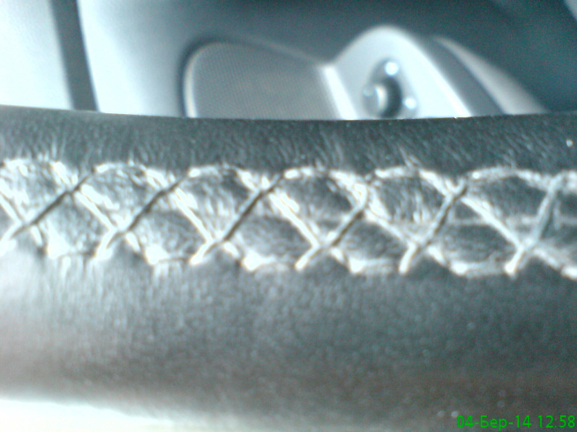

Ну вот ти знову про мене погано(або добре подумав :D ) я звичайно шкірних справ майстер,але інструменти в мене трошки інші )))
Чесно, без голкотримача, навіть би не пробував руль обтягувати.
Шов на обтягнутому кермі(авто) виглядає так: дві паралельні строчки, які між собою зігзагоподібно стягуються третьою ниткою.
Комментарий к файлу: фотка моя )))
DSC02516.JPG [ 534.41 КБ | Просмотров: 1751 ]
