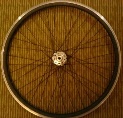

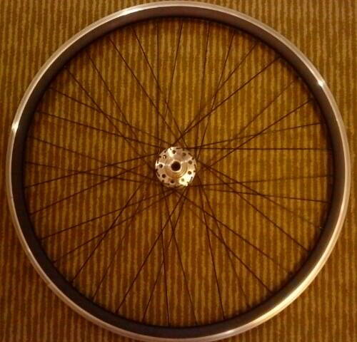

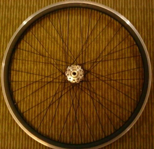

Вчера были получены от tsn колеса на ободах Stars Alloy Rims j14D, втулками joytech и нонейм спицами. Вилсеты были разобраны и измеряны. Убедившись в отсутствии необходимости замены спиц на более короткие - были собраны 2 колеса на втулках СШ, вышеописанных ободах и спицах, но в 4 креста для компенсации их длины.
DSC00613.jpeg [ 68.58 КБ | Просмотров: 2974 ]
DSC00614.jpeg [ 65.95 КБ | Просмотров: 2974 ]

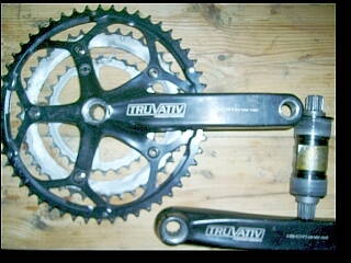

Прикуплены бу-шные ништяки:
Komponent110.jpg [ 72.5 КБ | Просмотров: 2899 ]
Шатуны Truvativ 52-48-33 стандарт ISO flow.
Каретка ISO flow (вал 118 мм, под трубу 68-73).
Перекидка передняя "Shimano SIS" с длинной лапкой.
