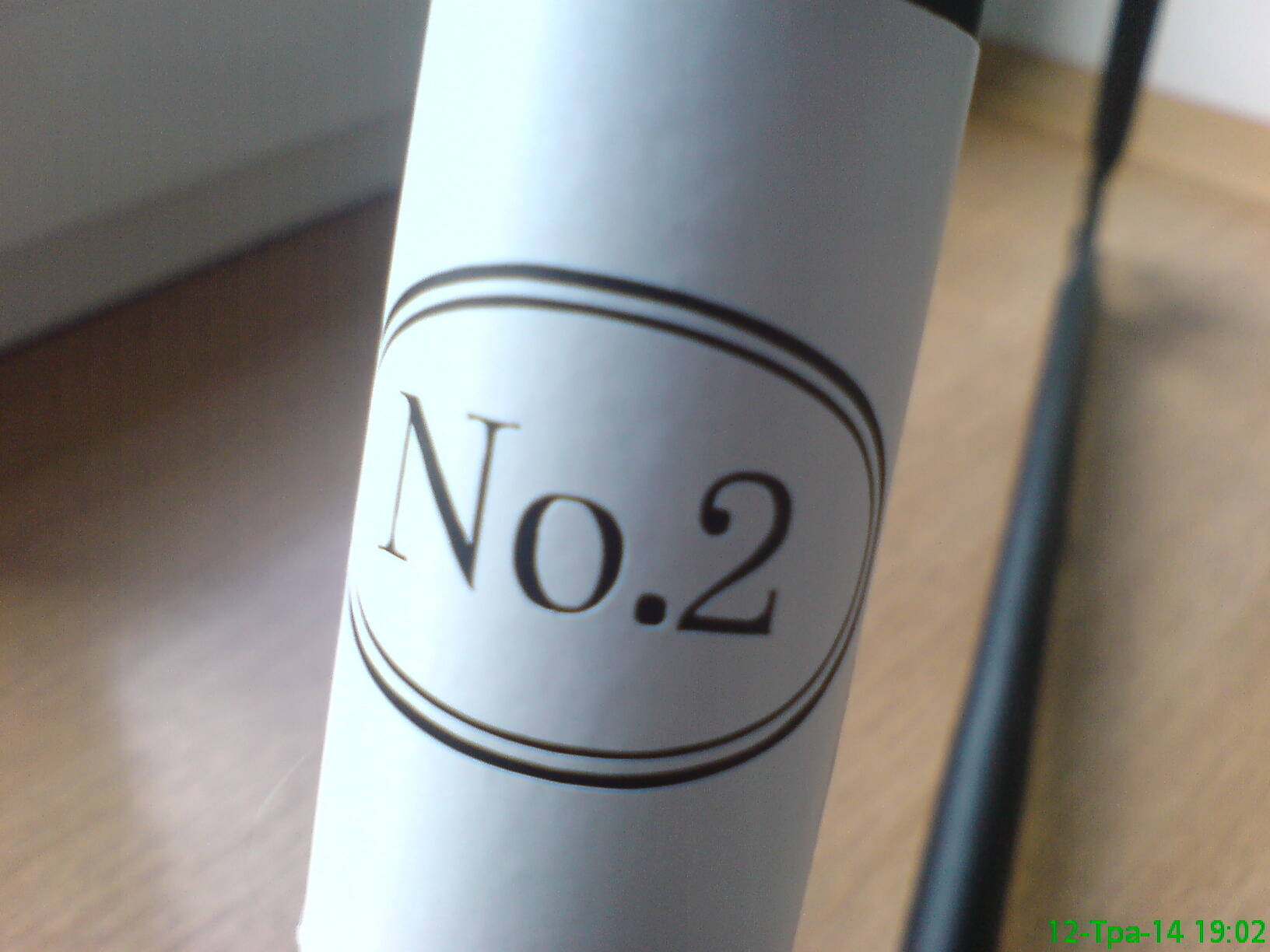

Фікус-пікус всього тексту, що вище, не в техніці накладання чи зняття трафарету,а в нанесенні мінімалюнків, на порошковій фарбі під порошковим лаком.
Зробити малюнок з ідеальними краями не проблема, ну може трошки важче це зробити на мініатюрі.
В моєму випадку, для прикладу, внутрішня лінія на овалі менша за 1 мм, чуть-чуть крупніша зовнішня,а тепер попробуйте вийміть серединку ?! :D Про букву "N" я мовчу.
В Вас на вєліку, перша буква тексту більша за весь мій малюнок. Я якщо зроблю таку фотку як Ваша то Ви не те,що "лохматість" не побачити, Ви не зразу знайдете сам малюнок :D повторюю його розміри 40х24 міліметри !

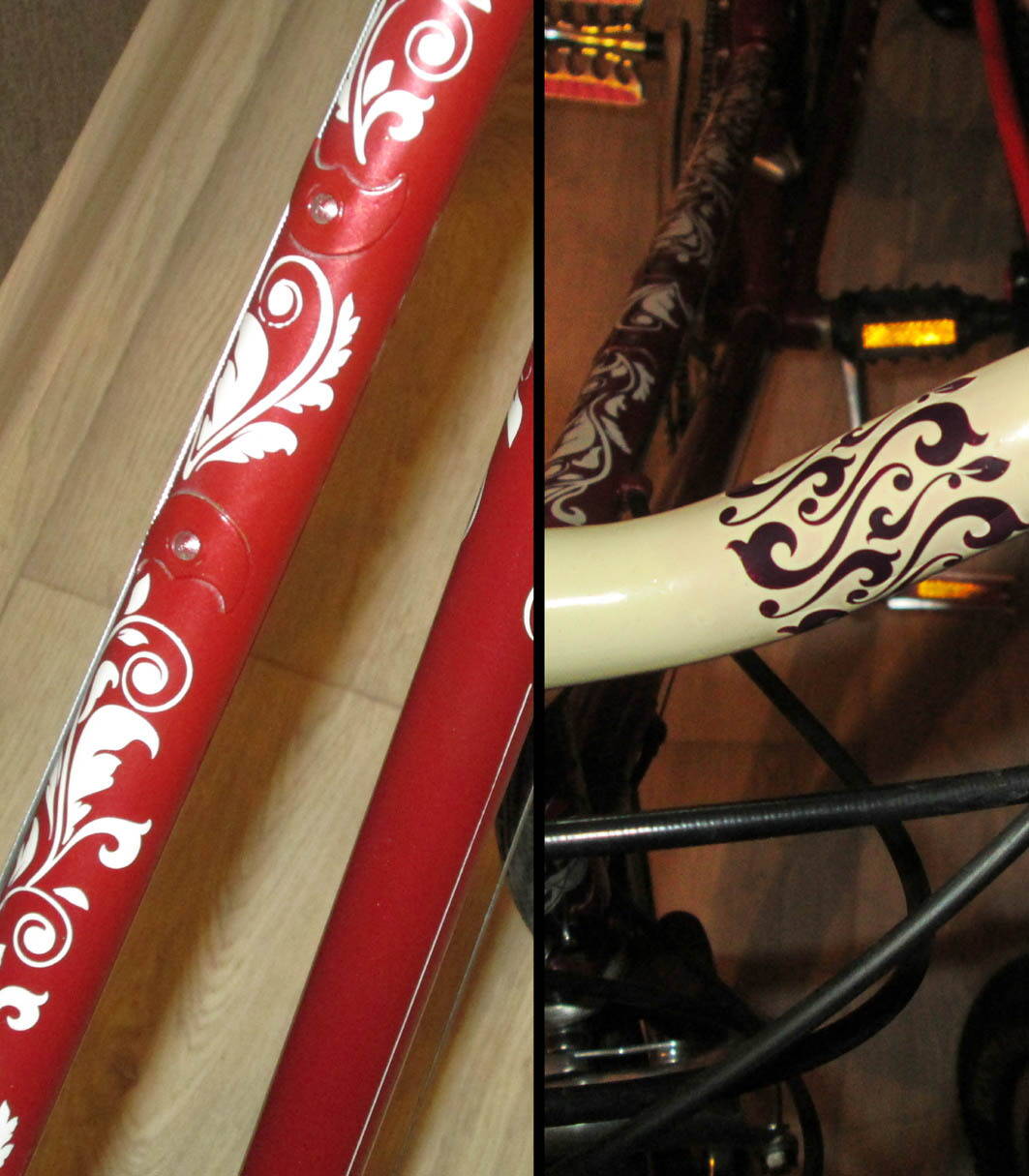

.... Колір змінився чуть-чуть в жовтизну і темніший став.
"Лохматість" пішла не з під плівки, а з верху, мені так здається.Використовувати монтажку як трафарет х.з. вона ж собака фактурна є ризик затікань під неї.
Ще одна думка в голос, стосовно аерографа/пульвілізатора v.s. пензлик - пульвілізатор дає велику площу перекриття, після висихання фарба разом з оракалом може дати ефект картону ?! Шо скажите ?! Якщо робити цировки(полоски) то це можливо і на краще,а в конкретно моєму випадку, де є дрібні елементи ... могла б получитись фігня...
Цвет не будет меняться ТОЛЬКО под качественным полиуретановым лаком, но найти его не просто.
Лохматость пошла от не высохшей краски, от очень толстого слоя.
Есть два вида монтажек - с подложкой (абсолютно гладкая прозрачная пленка) и без (как бы вся в пупырышках). Обе они более жесткие чем "Оракал" и прозрачные. Их значительно проще позиционировать. Так же у них более слабый клеевой слой (многократного применения).
На фото всё делалось "пупырчастой" монтажкой. Она немного тоньше.
Комментарий к файлу: На вилке "носочками" такой же рисунок, как и на руле. Но немного меньше.
_029.jpg [ 170.01 КБ | Просмотров: 3665 ]
Если посмотреть на такую монтажку в лупу, то видно что "впуклости" залиты клеем. На практике краска не подтекает.
После спрея получается тонкий слой краски и он легко обрывается. С 40 см наносится 2-4 тонких слоя краски с 10 мин. перерывом. Слой получится примерно 0,1-0,2 мм :smile: Я снимал шаблоны примерно через час.

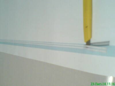

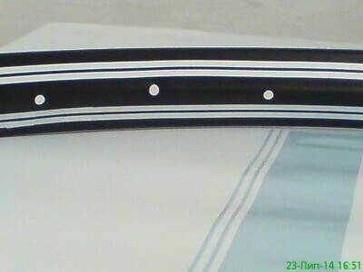

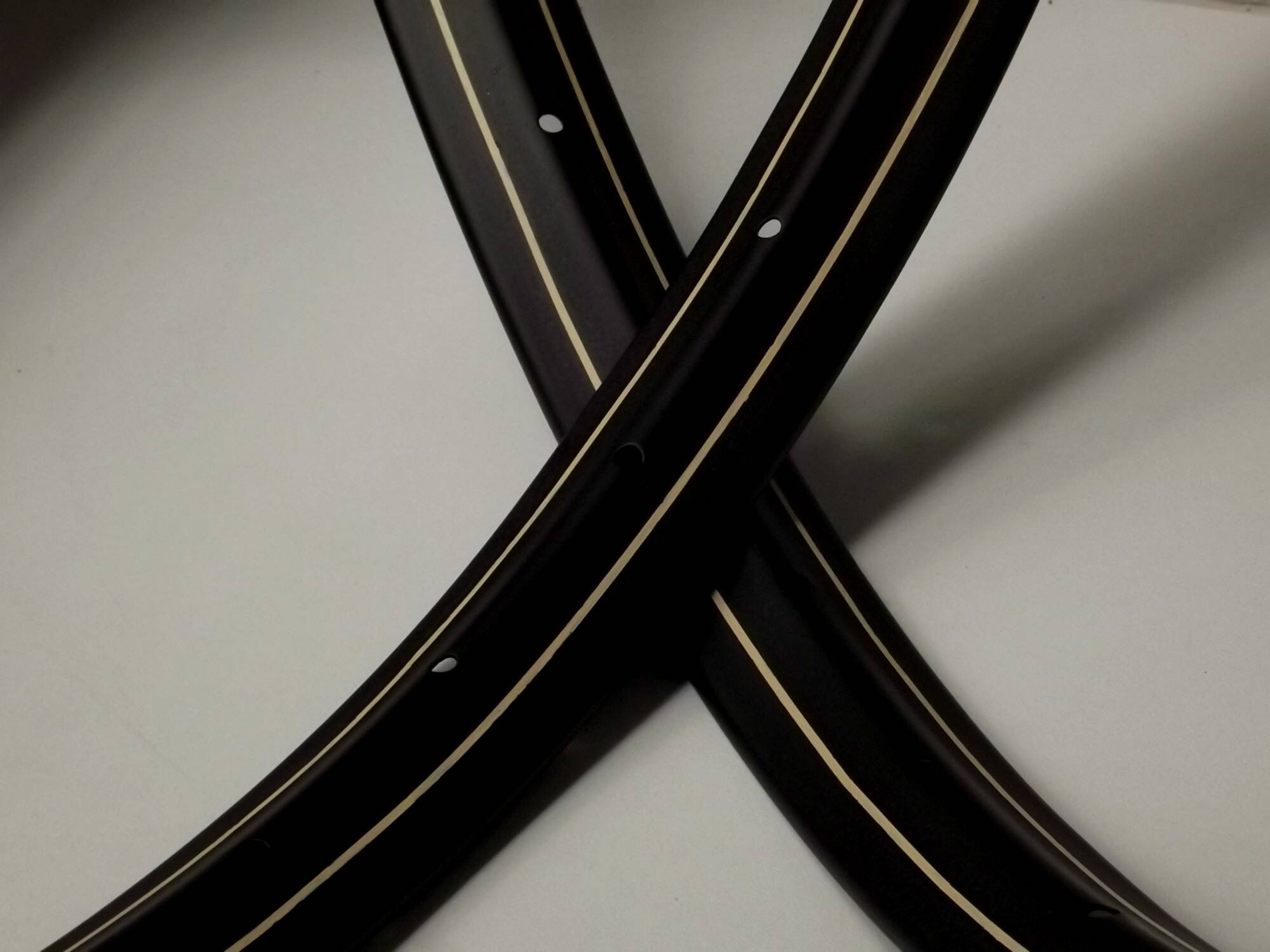

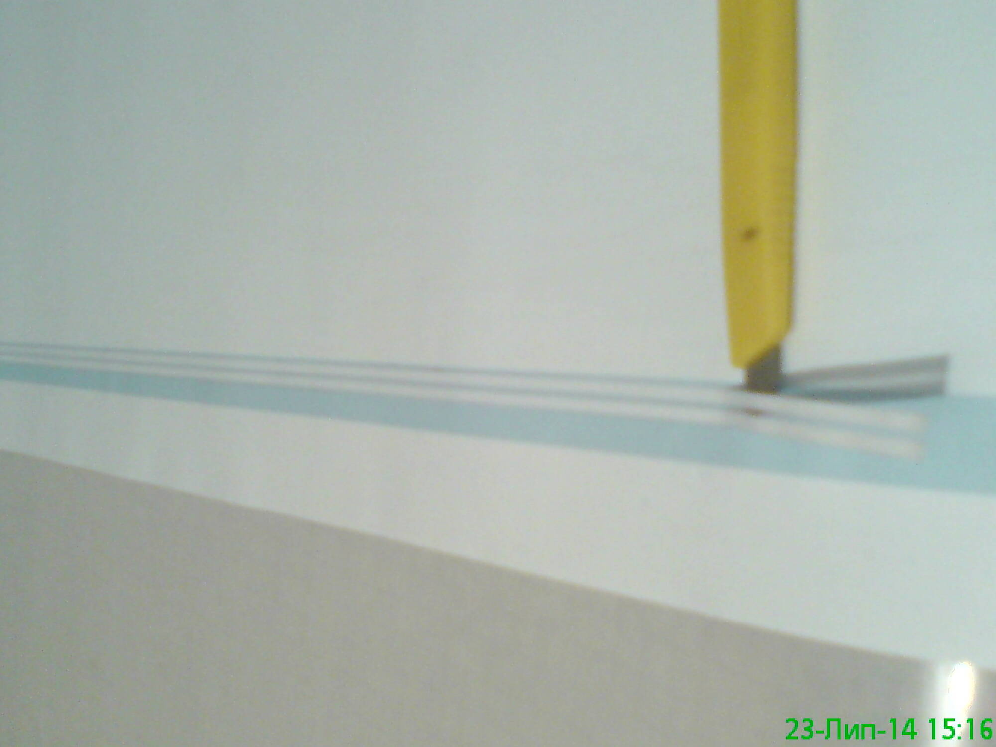

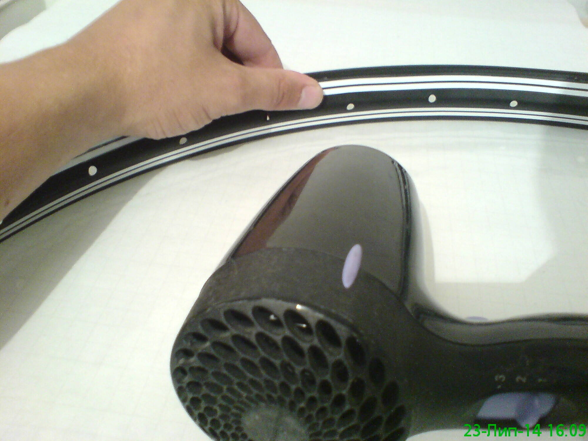

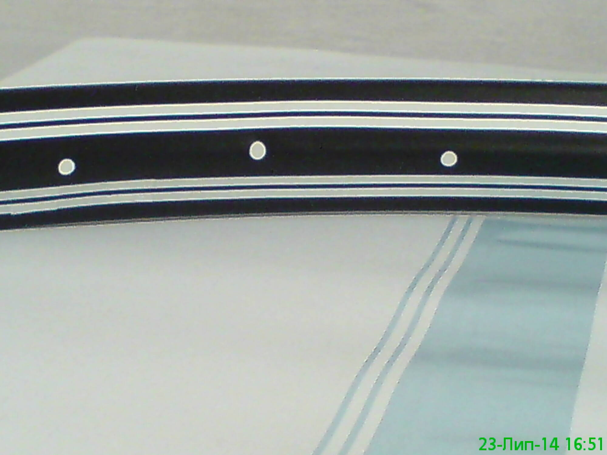

Технологія випробувана, матеріали ті ж єдина "біда" як наклеєти трафарет на круглу (в двох проекціях) форму обода типу "Чайка"(Вествууд).
1) трафарет виготовився з плівки (Оракал) плотером нарізали мені цілу купу полосочок завширшки 1,5 мм.
2)Тепер їх потрібно перенести на обід. Для переносу використовував "монтажку" (монтажна плівка).
З першою полосочкою намордувався дуже :sad: ... вже навіть була мисля закинути тему цировок на ободах :twisted: .

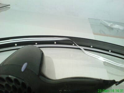

І тут в голову прийшла ідея використовувати фен (звичайний побутовий Фен для волося :smile: ), як виявилось його температури( на 2) вистачає повністю,щоб нагріти плівку до температури яка забеспечує її еластичність.
3) Плівку-трафарет перед наклеюванням змочуєм-спреєм (в моему випадку "містер Мускул") мильним розчином, рідиною для миття вікон можна і просто водою. Це дає нам запобігти не бажаного склеювання і дозволяє корегувати плівку на поверхні під час роботи, стільки часу, скільки висихає вода. А під феном це робиться швидше :wink: Змочений "оракал" можете сміло брати руками за клейку поверхню, стрічка (трафарет) одним кінцем валяється на столі, поки другий Ви пробуєте примастирити на обід, все зручно і жодної паніки :D
4) Ну, а далі все робилось як і з варіантом емблемки "№2" та ж фарба, то й ж пензлик (ну хотів я мати ефект ручної роботи)
5) трафарет знімав ч.з. 8-10 годин (на ранок), так однозначно краще, ніж на ще не до кінця висохшій фарбі.
Ну якось так ... залишився лак :roll:
і фото для розуміння.

Хочу добавить один нюанс.
Стоило бы одну из полосок делать шире и ее базировать по какой-то линии обода. Например, по центральной. Это значительно облегчает поклейку.
Та я чекав такого зауваження, точніше питання - як забеспечилась паралельність, цировки відносно краю обода. Якщо чесно спочатку думав, навіть вже і почав робити "мічики" , кожних 10 см ,а потім плюнув і зробив на око :D
Внутрішня лінія трафарету, гарно впиралась в виштамповку середини обода. Якось так і наклеїв. :smile:
Коли бачив (після поклейки) конкретний відступ, прогрівав ту ділянку феном і вона давалась підкорегувати тих 1-2 мм.
