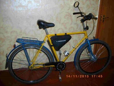

matsyk писал(а):
Нашел такую картинку:
Реально с "Украины" такую посадку сделать?
Не реально!
Черепахо, вибач!
На рисунках видно, что геометрия рамы (угол наклона подседельной трубы) на рамах на рисунках сверху и с низу - разная.
На раме с нижних рисунков подседельная труба наклонена назад сильнее, стало быть, каретка выдвинута вперед; отсюда и удобная посадка, и удобство пелалирования.
А если поставить высокий руль на раму с верхних рисунков, то ездок окажется сидящим на собственных яйцах, вертикально но с седлушкой между ног. т.к. каретка находится почти под седлом.
Поверьте моему скромному опыту в использовании рам "Украины" и АИСТа: "Украина" вообще для комфортного ситибайка не годится, минская рама - относительно годится, но не совсем.

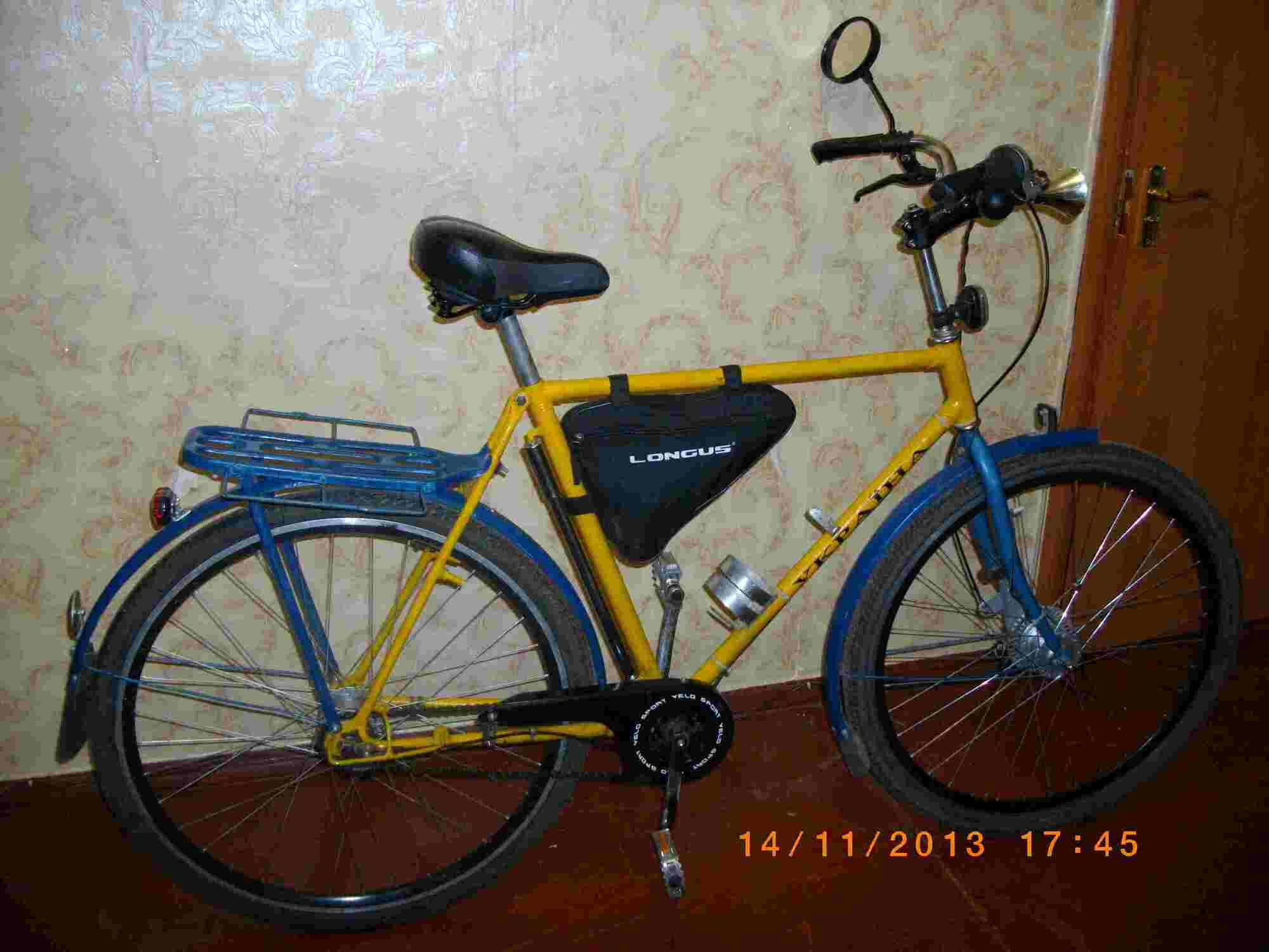

По моему мнению, геометрия рам "Украины" неудачная и годится только для деловых поездок, типа на работу из села в райцентр. Предположительно, такая геометрия увеличивает накатистость и маневренность.
На уже 1000 -й раз выкладываемой фоте видно, что для нормальной посадки при моих всего 178см. пришлось ставить вынос. Это результат именно малых углов наклона подседельной трубы и рулевой, рама - просто "табуретка".
При езде в далеко и долго, на "Украине" сильно устаешь, пересиживаешь промежность, натираются ягодицы и т.п.
Я лично, после пары часов на "Украине" уже ездить не хочу...
Совсем другое дело - рама ММВЗ. Тот самый (как на нижних рисунках) сильный наклон к горизонтали подседельной трубы и рулевого стакана делают раму очень удобной именно для долгой езды. Именно АИСТ у меня заточен под дальний асфальтовый туризм, а "Украина" сделана для шустрого передвижения по любимому райцентру.
Да и сейчас в разгаре проект "Буслик", доводится до требований рама ММВЗ 1972г.в. и на неё переедет обвес с рамы ХВЗ.
KISA поймет, как я уже предвкушаю реинкарнацию своего велика...

Анатолий Литовченко писал(а):
BOOTSMANN
я к примеру для туризма взял раму шосейно туристического велосипеда кондор -является аналогом австрийского ктм -и не капли не жалею об этом .а от украина это велосипед на каждий день
А какая у етой рамы "Кондор" геометрия?
Мої ровери:
BOOTSMANN
извиняюсь перед автором топика за своё фото и оф топ
Тоже подседельная труба стоИт слишком вертикально (на мой вкус)!
Я в позапрошлые выходные видел в Киеве раму "Бергамонт" 28" для планетарок аллюминиевую. Цена не аховая: 1800гр., пивоты под ви-, уши для дисков имеются...
Но рассмотрев её геометрию, увидел, что ничего она мне не даст, кроме понтов... (как-же: с рамы АИСТа да на "Бергамонт")...
