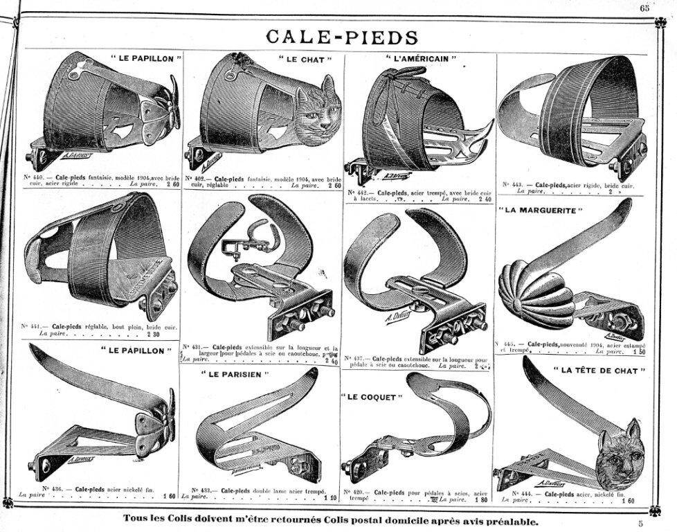

При таких туклипсах просто снимаем ногу с педали, как будто их и нет. Встёгиваться тоже элементарно. Они приятно слегка фиксируют ногу - но велосипедист не "прикован" к велосипеду абсолютно. Для стартоновских и других несимметроричных педалей обязательны хоть такие.
Так можно же простые туклипсы использовать, только без ремешков. Или я неправ? А потом, при желании, и ремешки пристегнуть попробовать.

Mixal
Не стОит - полутуклипсы удобно укорочены и широкие специально, а простые из-за ремешка имеют длинную узкую фигню, которачя будет мешаться и болтаться. При этом не иметь потребной жёсткости - жёсткость всей системы у них появляется только с ремешком.

Mixal
Спасибо за подсказку!
Если они подходят к советским педалям, то за 41 грн - то, что нужно.
Спутник В-34 1963 г.
Турист 153-411 1977 г.
 Заголовок сообщения: Re: ХВЗ Турист 92г
СообщениеДобавлено: 10.07.2014 09:13
Подходят. Вообще у большинства (если не у всех) туклипсов отверстия овальные - под довольно большой диапазон расстояний между отверстиями в педалях. Причём чуть ли не с момента их изобретеня. По внешнему виду такие к классике не идут :roll: А железные ненамного дороже (те, что я видал).
~1900 г :smile:
