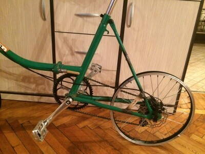

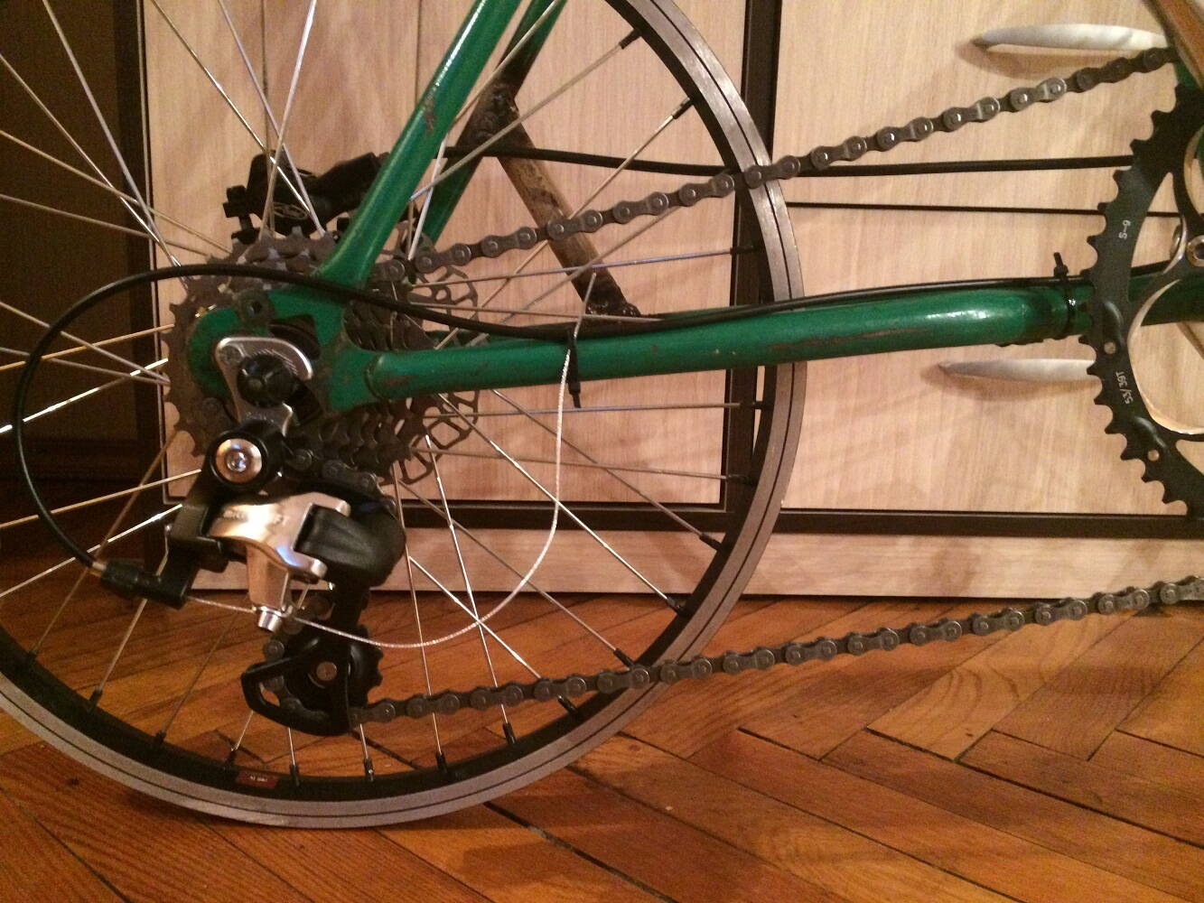

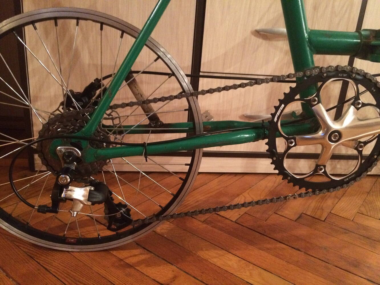

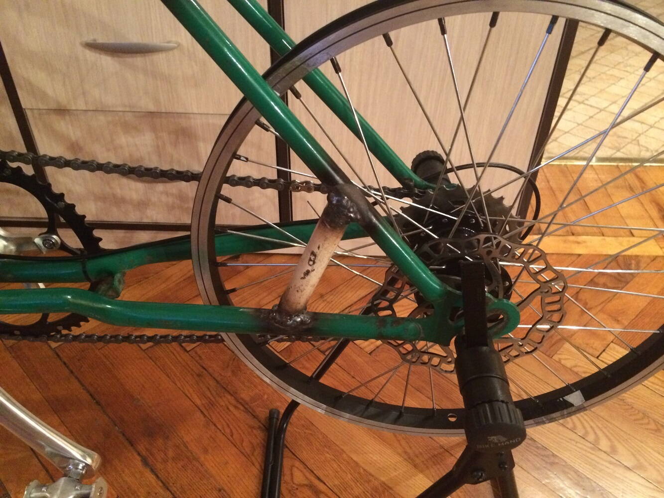

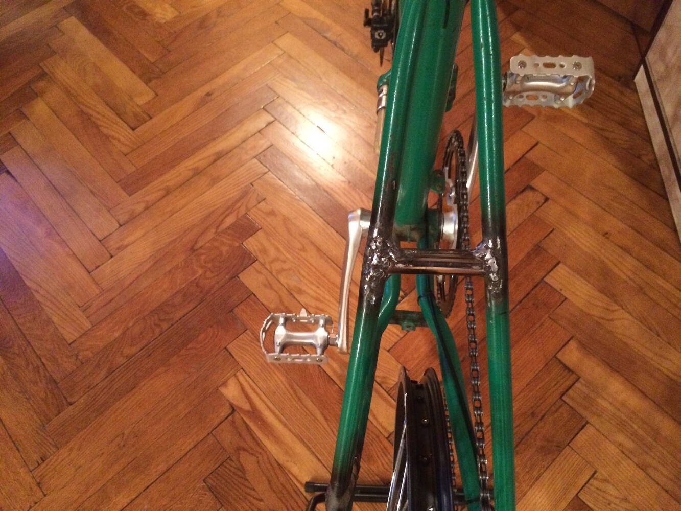

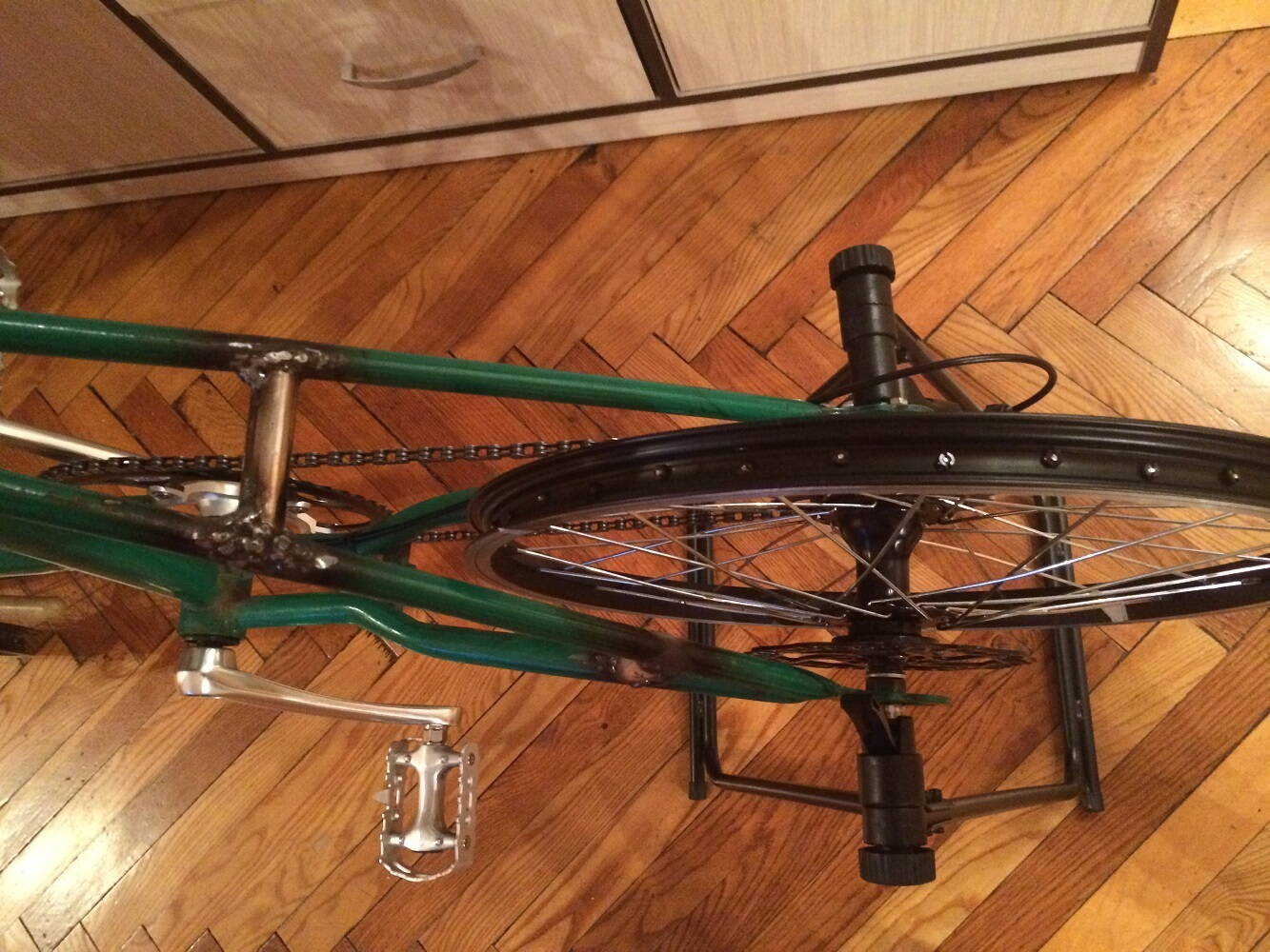

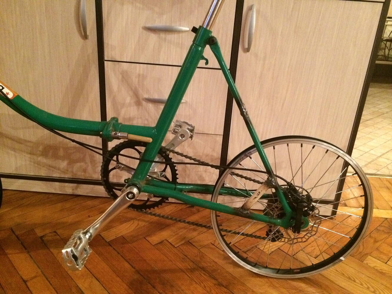

Следующий этап, началась сварка по раме, отдал сварщику, он приварил ну мягко говоря не очень хорошо, забрал не стал у него варить кронштейны под тормозные супорты.
Раму он не загубил но и не сильно улучшил, ладно поправим.

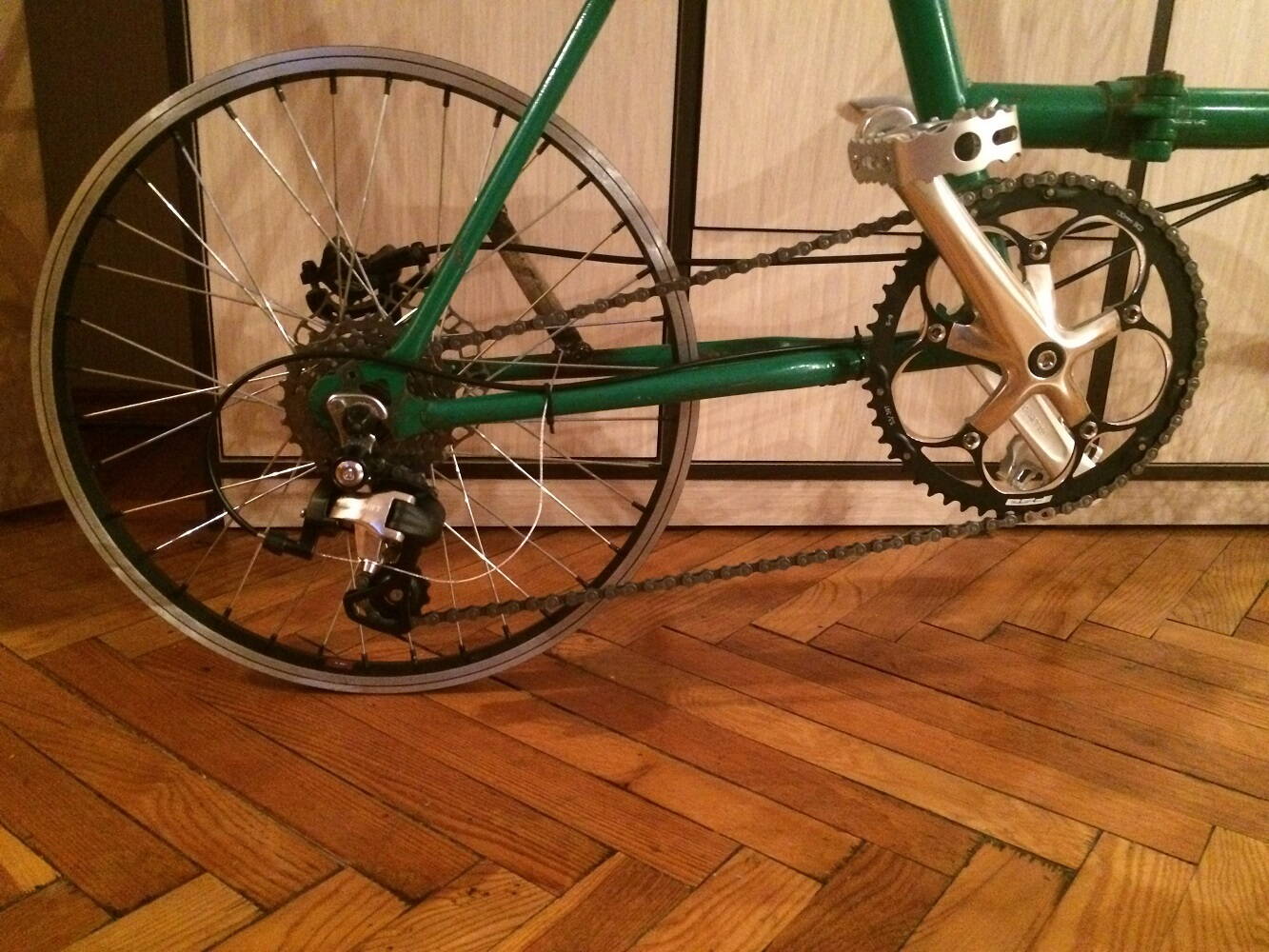

Задний переключатель с короткой лапкой и трещетка на 6 скоростей с монеткой на 6 скоростей подружились и все работает.
IMG_0449.JPG [ 450.95 КБ | Просмотров: 2370 ]
IMG_0450.JPG [ 459.13 КБ | Просмотров: 2370 ]
IMG_0451.JPG [ 427.38 КБ | Просмотров: 2370 ]
IMG_0452.JPG [ 450.67 КБ | Просмотров: 2370 ]
IMG_0453.JPG [ 474.99 КБ | Просмотров: 2370 ]
Комментарий к файлу: на маленькой звезде
IMG_0454.JPG [ 492.66 КБ | Просмотров: 2370 ]
Комментарий к файлу: на большой звезде
IMG_0456.JPG [ 453.17 КБ | Просмотров: 2370 ]

:facepalm: :facepalm: :facepalm:
Ужас. :facepalm: Ажь глаза болят.

Вы о чём? Сварку поправят напильником.
А переклюк - и что? Тьма дахонов/тернов/байкфрайдей и прочих СОМА ездят с переклюками ;)

To что дахоны с переклюком, то не обязательно следовать плохому примеру. Вот весело будет, когда по пересеченке автор пропашет этим переклюком борозду в гравии. Вообще ужас, нету даже смысла комментировать остальное - дисковые тормоза на десну и прочую порнуху.
Десна сама по себе не катит, зачем дисковые тормоза, когда десна останавливается, как только прекращаешь топтать педали? Ну а скорости... на таком "покатистом" велике на низкой передаче будете шить ногами на месте и пороть переклюком на поворотах.
Я часто воздерживаюсь от комментариев в темах об "облагораживании" всяких туристов и прочего спутникоподобного мусора, но когда десну, которая еще может долго прослужить в определенных целях (до магазина, например) реально гробят и делают хуже только процесса ради, ну это чересчур.

Ты не прав! Идея есть, реализация идет по плану. В конечном итоге мне видется хорошая разгонная городская тачка. Ну это ИМХО, автору виднее :wink:
А вот сварщик конечно косорукий, у нас у таких отбирают сварочный аппарат и отправляют в сельскую местность, хотя по слухам и там уже не принимают :ROFL:
Полезная рацуха http://forum.velomania.ru/showthread.php?t=162199
Пересечёнка? на 28мм покрышках? вы о чём?
Лично катаю на Аисте 20" с Positron FH сзади, в т.ч. по полях, из всех неприятностей - переклюк в непогоду песком забрасывает.

Думаю, что прежде чем критиковать имеет смысл прочитать материал, велосипед с шириной покрышек 1,1" не рассматривается мной для пересеченной местности.
Накатистых велосипедов у меня хватает, сделанных мною разными, я люблю разнообразие.
Из всего выше написанного частично правильно, только "процесса ради", да мне интересно попробовать сделать такой вариант изменений на велосипеде, так что процесс идет :smile:
P.S. Велосипеды гробят по другому, а я делаю велосипеды как мне кажется далеко не самые плохие

На десне"консольная" рама.Она сама по себе очень хорошо сглаживает мелкие неровности и вибрацию,которая в основном и замедляет вел.И с накатом на этой раме все очень даже в порядке.Не катить она может лишь из за технических проблем)
