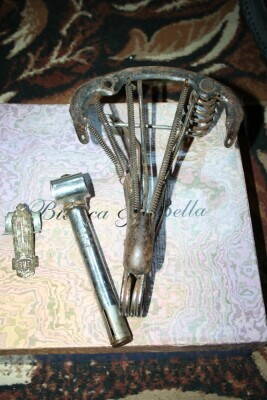

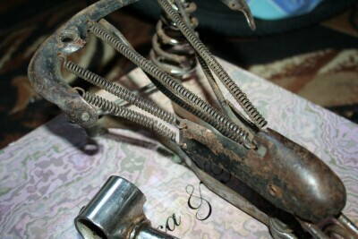

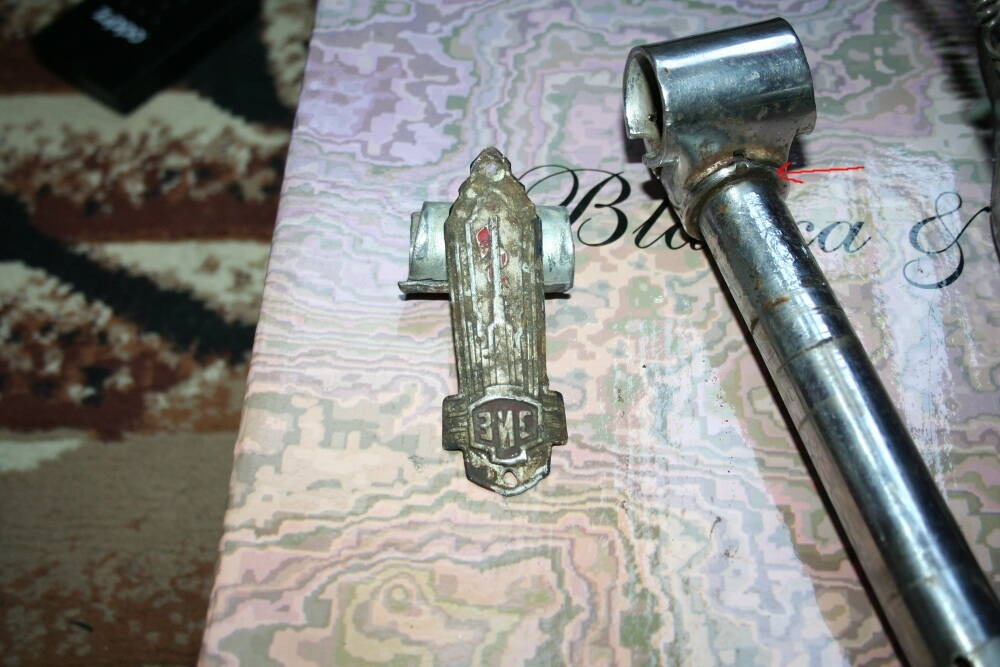

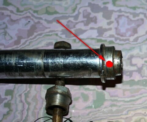

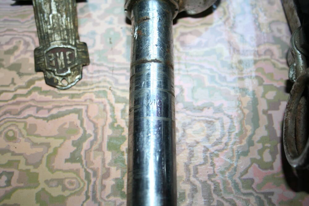

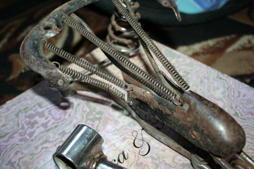

Съездил сегодня к Владу К, взял шильдик поприличней на ЗИС, вынос для ЗИФа и седло с "кипятильником" на запчасти. По поводу выноса - на трубке, почему-то написано ЗИС :) Но такой вынос я видел только на ЗИФах, странно. Сама трубка выноса треснута почти до середины по шву и прижимные лапки держатся на соплях. И это очень-очень грустно. Из-за своеобразного узла фиксации самого выноса на трубке вряд-ли его получится заменить. Седло тоже необычное, мне такие ещё не попадались, но мне нравится :)

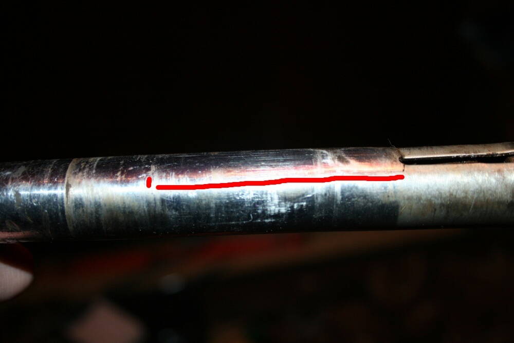

Не вижу, где треснуто :smile:
СообщениеДобавлено: 26.02.2015 21:50
Наверно речь про сам хмут/зажим руля.
СообщениеДобавлено: 26.02.2015 22:07
Сообщения: 109
Зарегистрирован:26.08.2014
Нет, сам зажим руля, к счастью цел и невредим, а трещина на трубке, мне её нормально сфоткать не получается, только начало её видно на снимке, но я отметил то место, где она заканчивается.

Мдя, кисло. Или трубка в хомуте не запаяна? В таком выносе ХВЗ download/file.php?id=249956&mode=view/P1010269.JPG оно иногда хоть и выглядит монолитом, но сбивается - не запаяно. Получается заменить.

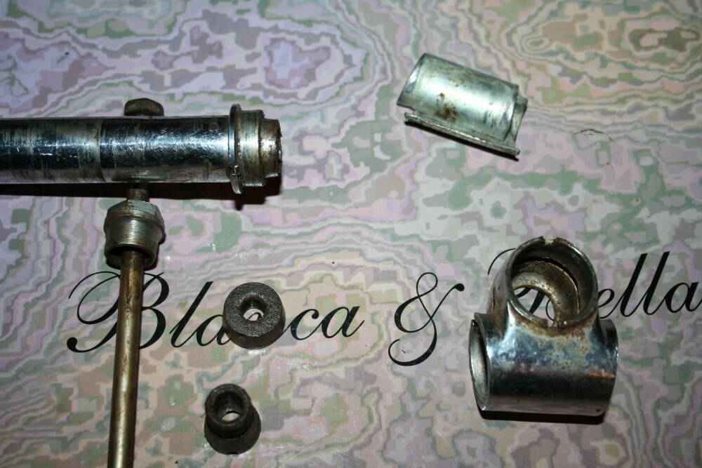

Трубка в хомуте не запаяна, хомут спокойно снимается, но там крепление хитрое, на самой трубке кольцо со шлицами, с трубкой оно одно целое и в этих шлицах фиксируется хомут, предотвращая вращение на трубке.

Для наглядности разобрал вынос, чтоб всё было понятно. Кольцо это на трубке должно держаться крепко, чтоб в нём был смысл, я не думаю что трубка просто в него впрессована, но я могу и ошибаться. Если честно, то я пока что-то очкую пытаться это проверить, вдруг вообще всю конструкцию угроблю :)

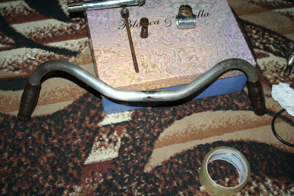

Есть у меня ещё родной ЗИФовский руль, но он подвергся чудовищному насилию. Наверное, человек который сделал с ним ЭТО, кушает дырявой ложкой. Стоит ли вообще такой руль использовать с родным выносом, учитывая ширину хомута на выносе? Мне кажется, что конструкция выдержит, но мало ли...

Фигурное кольцо с трубы попробовал бы сбить. Если не сбивается - выкорчевал бы трубу зверски, лишь бы не повредить само кольцо. Хз, дреммелем, там, внутри остатки трубы поубирал бы.
Подходящую хромированную трубу-заготовку взял бы от складного - она длинная, есть запас на эксперименты. Надел бы на неё фигурное кольцо, и закрепил электрозаклёпкой (сваркой через отверстие). Электрозаклёпку расположил бы так, чтобы она ушла под хомут. Т.е. примерно в этом месте :
vs.jpg [ 69.45 КБ | Просмотров: 1315 ]
Также (как - придумал бы по месту) заварил бы те дыры в руле. Оно тоже уйдёт под хомут. При аккуратной сварке и последующей зачистке снаружи ничего видно не будет. Хром слезет только непосредственно в месте сварочного шва. Вообще, хромированые детали (которые не термообработаны) часто переживают пожары, и хром с них не облазит - только тускнеет, что лечится полировкой. Вот эти колёсные гайки сняты с колеса, пережившего пожар: https://farm4.staticflickr.com/3951/150 ... ab64_c.jpg
Как по мне - эти проблемы более лёгкие, чем облезший хром где-то на видном месте.

В принципе Ваш вариант легко осуществим, только найти бы сварщика нормального, а не того, который мне ПВЗ варил :) Ну и надо ещё чтоб верхушка трубки со складного вела была подходящей формы и диаметра, бывают ведь и квадратные и по ширине они разные... Это со штангелем надо ходить мерять, ну и было бы ещё для начала что мерять :) Будем в этом направлении работать, т.к. ЗИФ я очень хочу именно отреставрировать на родных запчастях, вынос придётся спасать любыми методами :) А руль как лучше варить, аргоном или полуавтоматом? Ну а насчёт хрома на руле я не особо беспокоюсь, он вообще там не шибко хороший, местами проплешины около сантиметра в диаметре.
