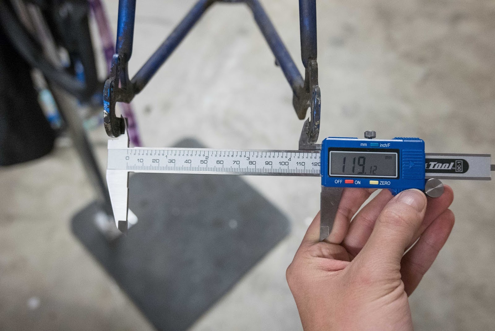

Okeg199kils писал(а):
Так ширина втулки как это может меняться?
Мова про відстань між дропаутами рами. Її також можна назвати шириною втулки.
Frame spacing - 2.jpg [ 293.02 КБ | Просмотров: 25375 ]
