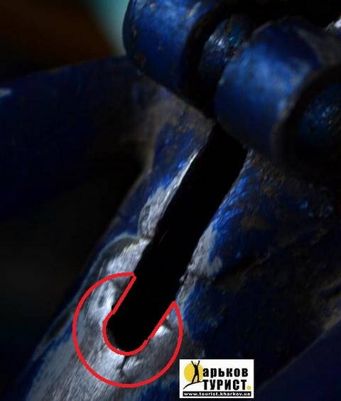

Внизу щели в педседеле трещина - не есть хорошо. Туда б шайбочку какую напаять:
DSC 0341.jpeg [ 45.28 КБ | Просмотров: 1434 ]

с пайкой сами понимаете... :facepalm:
Мне и стартон неплохо бы запаять, и ещё кой-чего...
