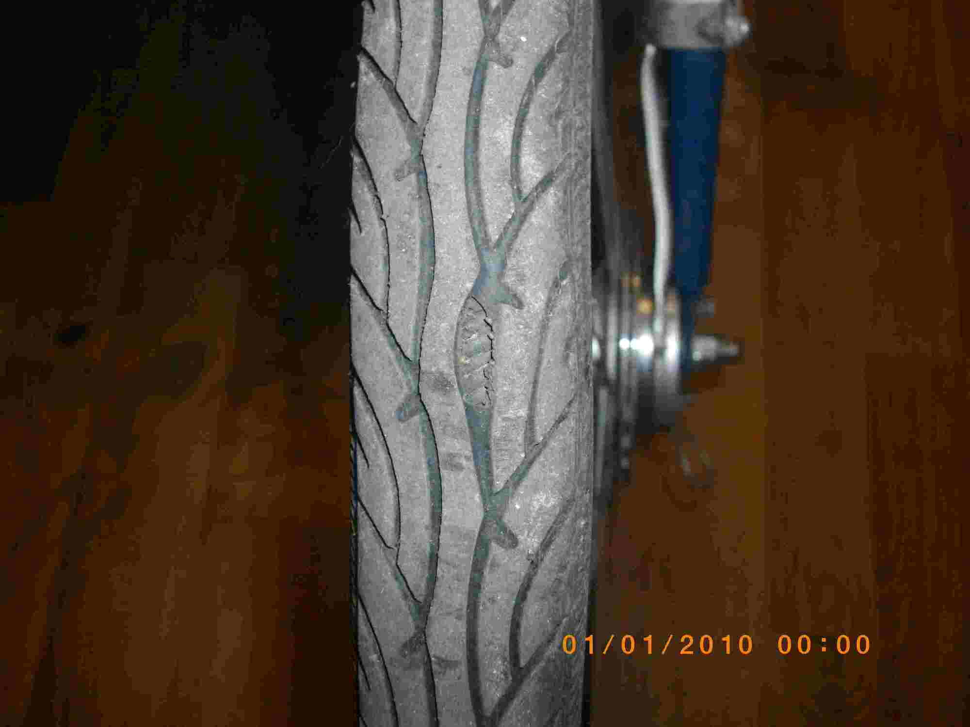

Я колись таку гуму (з синім обідком) купив, у перший же день вона уся пішла гулями, переставив на перед, усе рівно, гнилий корд порвався в декількох місцях і камера повилазила.
Через тиждень викинув.
Те саме і начебто міцний середнячок DURO показав мені дулю через 400 км, дві підряд покришки, і що прикро, зпереду:

Раніше покришки DURO краще були,моїм років 10.Ані гуль,ані мікротріщин я не бачу.Досі м'яка.
viewtopic.php?f=31&t=166215&start=285
