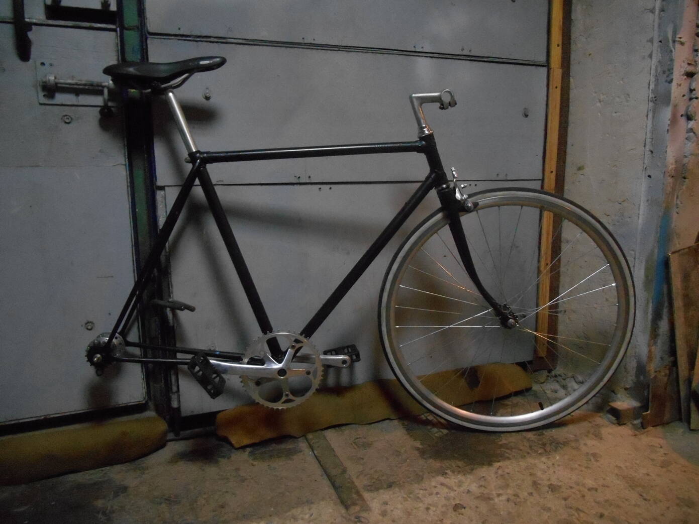

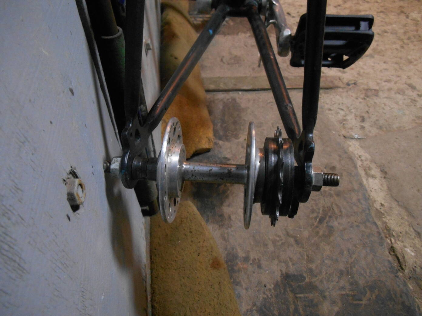

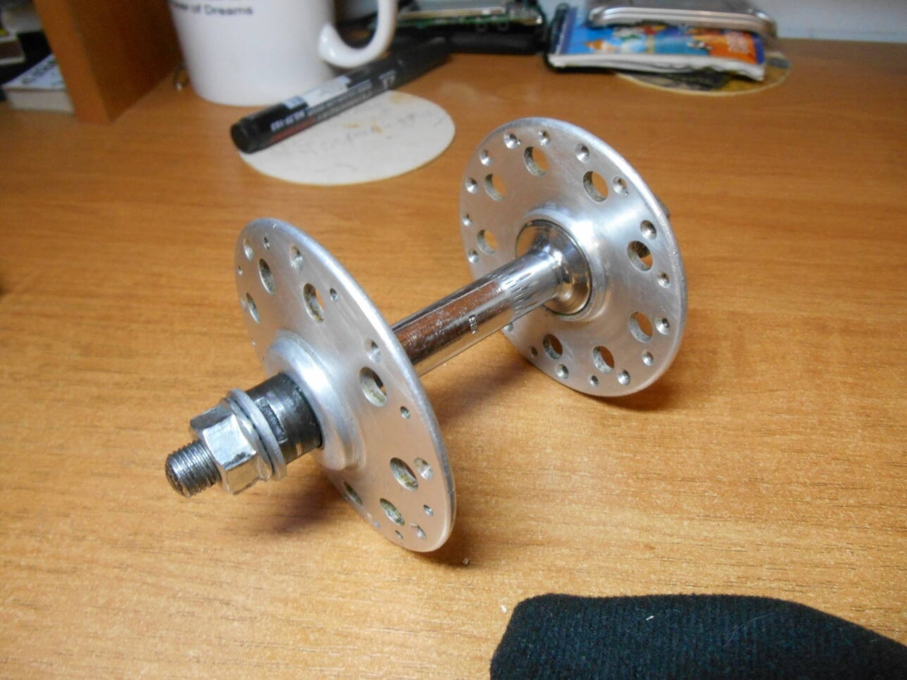

поставил картридж с 111мм валом, переставил звезду
DSCN2455.jpg [ 844.85 КБ | Просмотров: 1647 ]
DSCN2456.jpg [ 799.41 КБ | Просмотров: 1647 ]
DSCN2457.jpg [ 879.65 КБ | Просмотров: 1647 ]

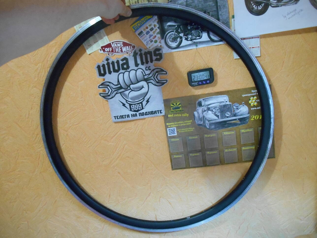

обод мавик отменяется, я его сломал :lol:

Заднюю втулку в лимонку надо, ржавчина с хрома уйдет, только не целиком опустить нужно, а пропитать тряпку и замотать ей середину втулки. Потом алюминиевые фланцы отполировать, зажав втулку на оси конусами и вставив в дрель, пройтись шкуркой от грубой к мелкой и пастой гои в конце полирнуть.
 Заголовок сообщения: Re: Стартон
СообщениеДобавлено: 23.12.2014 00:54
Сообщения: 2195
Город: Rīga, Latvija
Зарегистрирован:22.10.2010
HENK75
даладнате, можно просто кожанное или какое другое колечко как у деда на веилике поставить.
Последний раз редактировалось Gagarins 23.12.2014 01:07, всего редактировалось 2 раз(а).
СообщениеДобавлено: 23.12.2014 01:03
Сообщения: 321
Зарегистрирован:04.05.2014
HENK75
я решил сначала разобраться с её техническим состоянием, уже раз 5 перебирал, собралась нормально только с новодельной осью для украины...
такую мелкую ржавчину как на втулке можно и убрать мастой автомайстер и зубной щёткой)
а за совет с дрелью спасибо, нужно попробувать так сделать:)

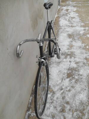

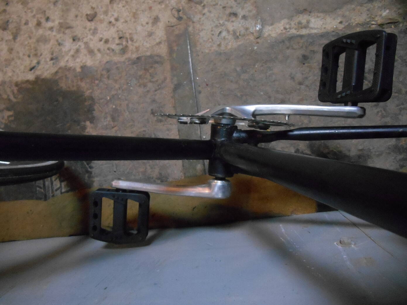

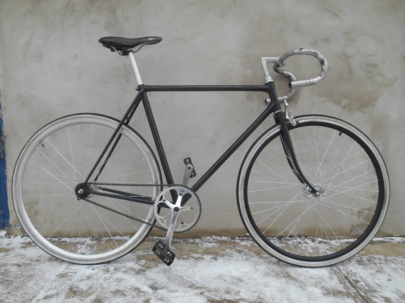

наступне фото яке суди закину буде вже зібраний вел(тоді будемо думати як фарбувати)
стартон 055.jpg [ 804.52 КБ | Просмотров: 1563 ]
стартон 056.jpg [ 765.48 КБ | Просмотров: 1563 ]
СообщениеДобавлено: 05.01.2015 23:27
Сообщения: 321
:smile:

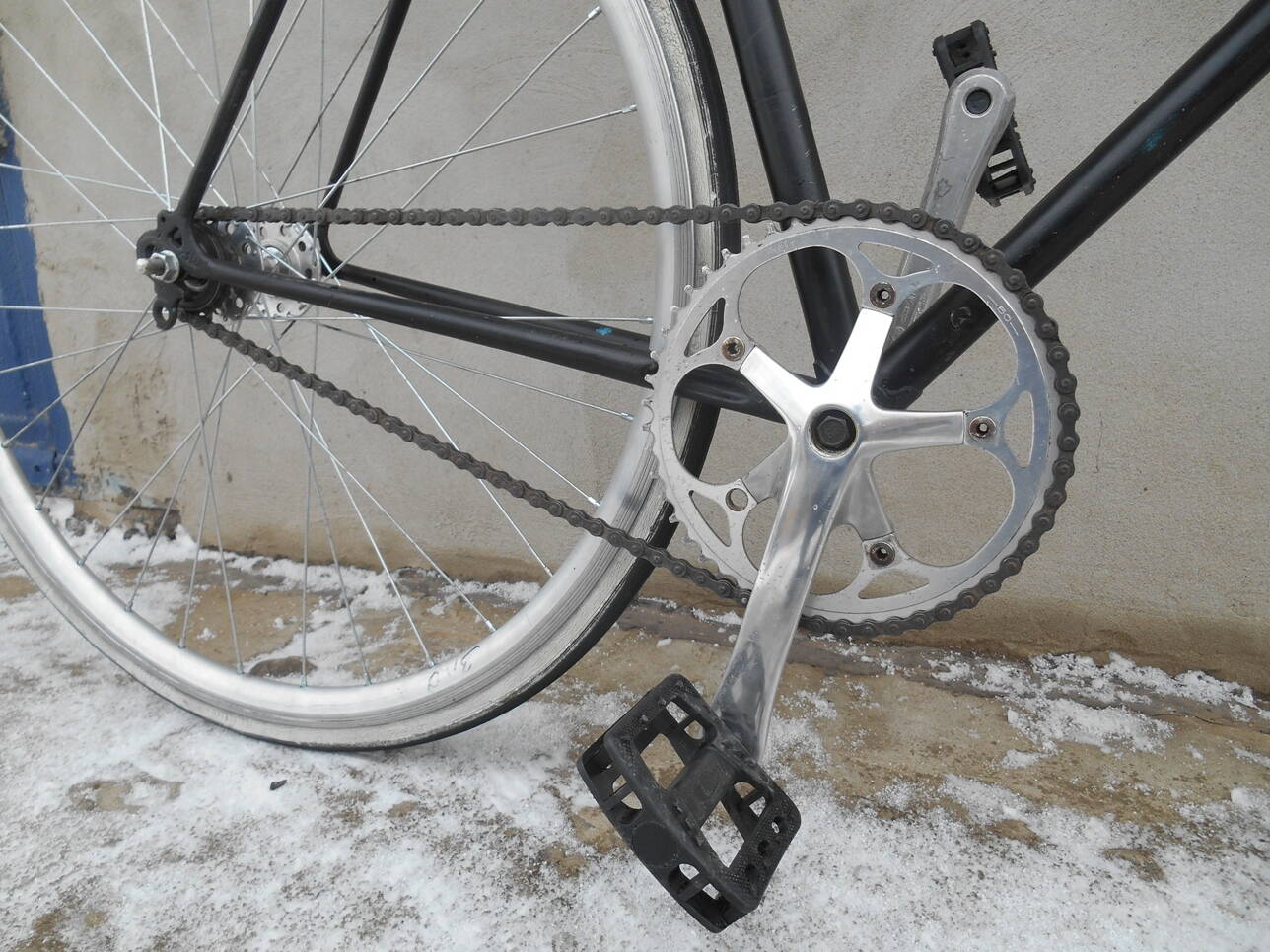

стартон 061.jpg [ 707.1 КБ | Просмотров: 1508 ]
стартон 062.jpg [ 794.14 КБ | Просмотров: 1508 ]
стартон 0660.jpg [ 747.08 КБ | Просмотров: 1508 ]
СообщениеДобавлено: 05.01.2015 23:49
Сообщения: 2195
sashagusevik
Воу!
а який ланцюг ти вибрав, широкий (1шв.) чи вузький? Широкий буде трохи рухатися перпендикулярно.
Ще тильки педалi, гарне сїдло та гальма доробити, i буде гарний одношвидкісний ровер :twisted:
а як що буде фiкс - то :-X
Последний раз редактировалось Gagarins 05.01.2015 23:50, всего редактировалось 1 раз.
sashagusevik
педалі - істЄріка :-P
обода б одинакові (бажано такі як задній), з сідлом шось порішати, а все решта питання настроєк, я маю наувазі кермо\сідло ... а так гуууд :yes:
СообщениеДобавлено: 05.01.2015 23:54
Сообщения: 321
Gagarins
цеп для 6-шв ровера, на фото від сінглспіда, бо лекше демонтувати, є замок, той вже в остаточному варіанті встановлю
Бегущая Черепаха
я не можу вирішити чи пофарбувати задній, чи передній почистити і полірнути....
треба все розібрати і пофарбувати заново велосипед в цей ж колір, це напів мат?
педальки і сідло інші поки що не маю..
